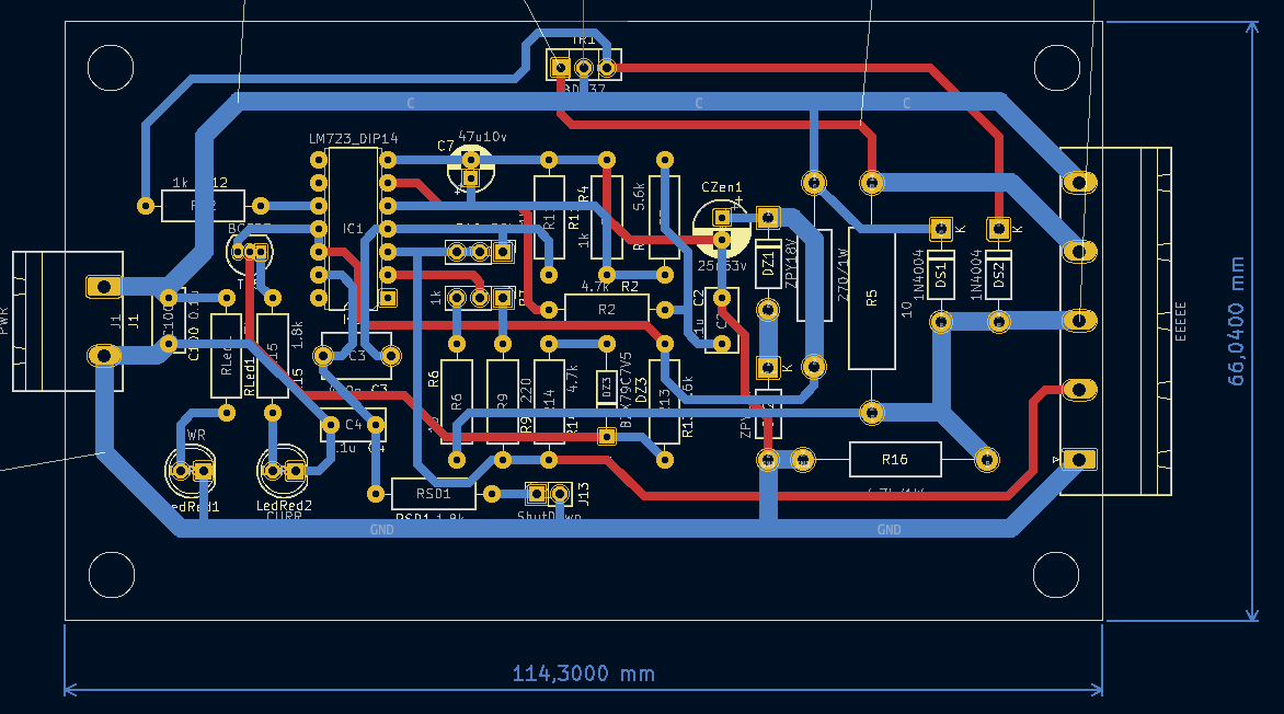

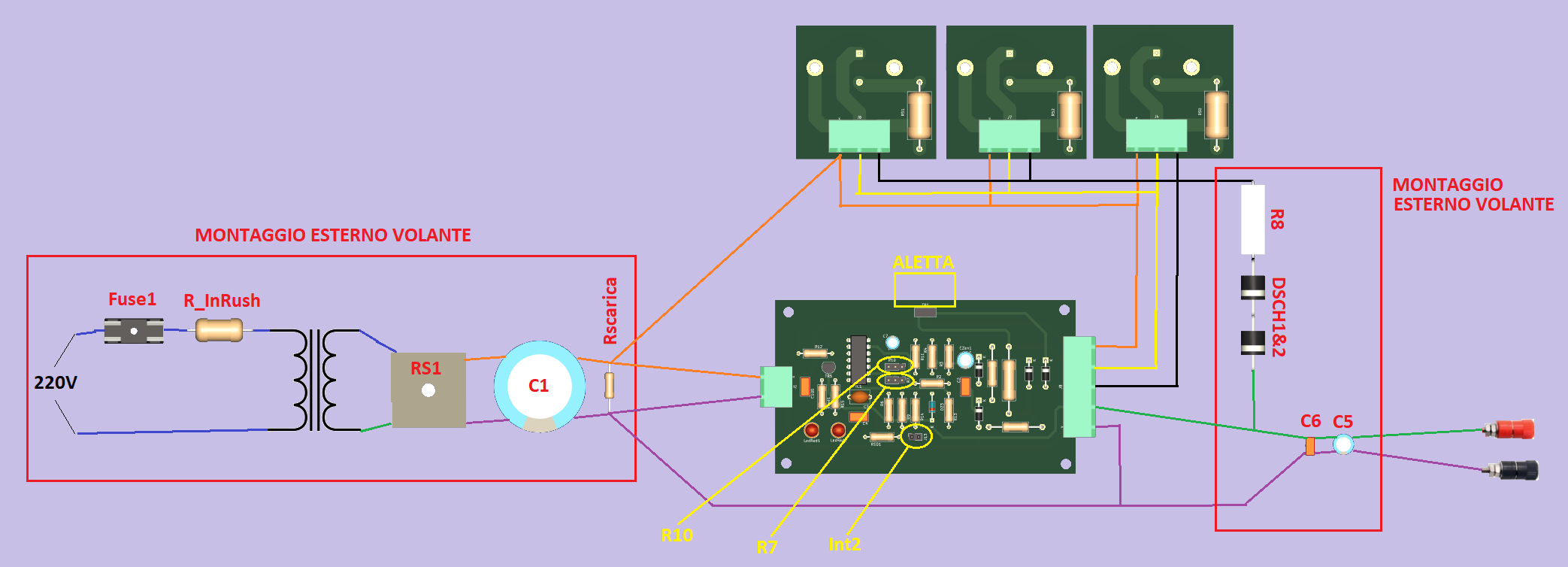

Messaggioda Foto Utentewimatech » 22 apr 2023, 16:55
Buongiorno a tutti, ecco i nuovi sviluppi.
PCB:
Collegamenti:
Non ho messo il timer e il relè di bypass ella resistenza ma so che mi perdonerete :lol:
che ne dite?

Messaggioda Foto UtenteElidur » 23 apr 2023, 0:52
@ Foto Utentewimatech, per il timer relè non è un problema, sarebbe anche difficile disegnarlo. Si potrebbe idealizzarlo con un simbolo, tanto sarebbe esterno alla PCB.
Per il resto c'è qualcosa che non mi quadra ma potrebbe essere un'impressione. Non riesco a convincermi che sia tutto a posto. Vediamo se arriva qualche parere pro o contro.
Un paio di brevi considerazioni:
vedo che hai lasciato il pilota sulla PCB mentre io l'ho messo direttamente sul dissipatore con la sua resistenza di uscita, anche senza dedicargli una mini PCB tanto è facile da fissare.
A proposito di pilota, io l'ho sostituito con un darlington BDX53B. Non cambia molto ma siccome aumenta il guadagno complessivo dello stadio finale, succede che la tensione massima, alla corrente massima, regge qualche volt in più prima di iniziare a "cadere". Forse lo avevamo già valutato da qualche parte ma ho dimenticato di modificare lo schema. Comunque è solo un ritocco leggermente migliorativo ma non indispensabile. Ho fatto la sostituzione perché avevo il componente a disposizione. La piedinatura è differente ma a mio parere è più comoda.
Anche i diodi DS1 e DS2, forse sarebbe stato meglio saldarli direttamente sul componente. Più sono vicini al componente e meglio è.
Se fosse possibile sarebbe meglio fare rientrare la PCB nella misura lorda di 100mm anche in larghezza. Se la superficie non rientra nella misura standard di 100x100 o anche meno aumentano i costi di realizzazione.
Comunque bravissimo per la velocità di realizzazione. :ok:

Messaggioda Foto Utentewimatech » 23 apr 2023, 13:57
ok forse mi è sfuggita la cosa del pilota in ogni caso io predispono per montarlo a PCB poi se lo vuoi mettere esterno saldi un connettorino e parti coi fili dalla PCB idem per i diodi
dò anche un occhio per le misure

Messaggioda Foto UtenteElidur » 23 apr 2023, 14:16
Non è proprio la stessa cosa perché anche la resistenza R5 sarebbe da togliere dalla PCB per non avere dei collegamenti di andata e ritorno e per ridurre le dimensioni della board.

Messaggioda Foto Utentewimatech » 23 apr 2023, 14:39
ok allora ti metto le connessioni sulla PCB e metto esterni DS1,DS2,R5,TR1

Messaggioda Foto UtenteElidur » 23 apr 2023, 14:44
Ok, in questo modo dovresti riuscire anche a ridurre le dimensioni dello stampato.
