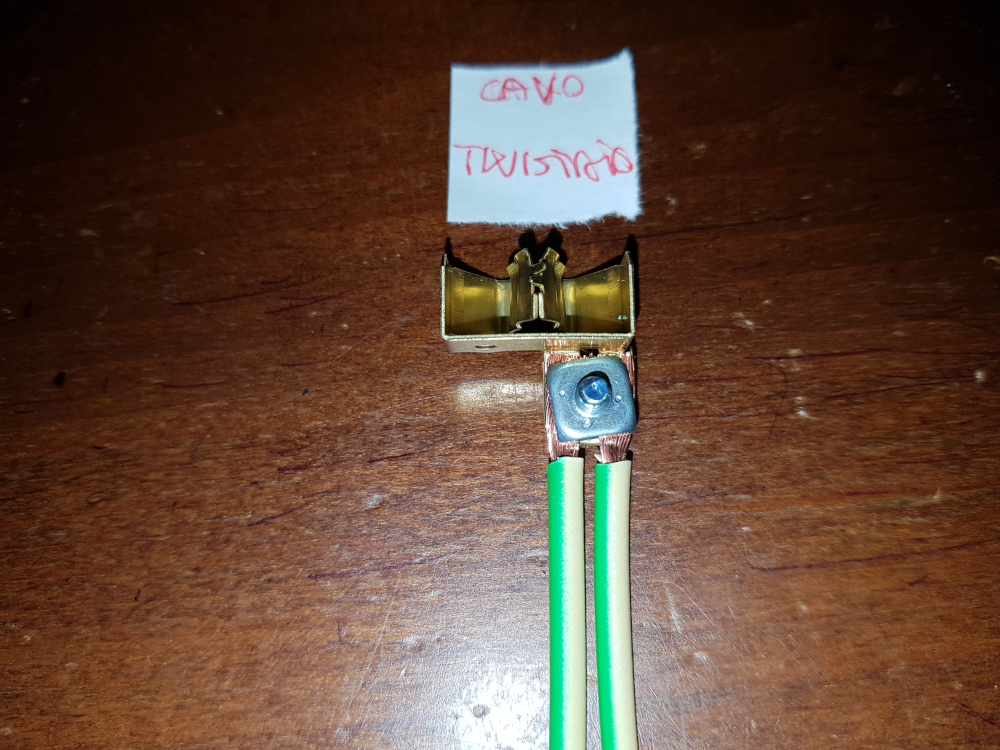

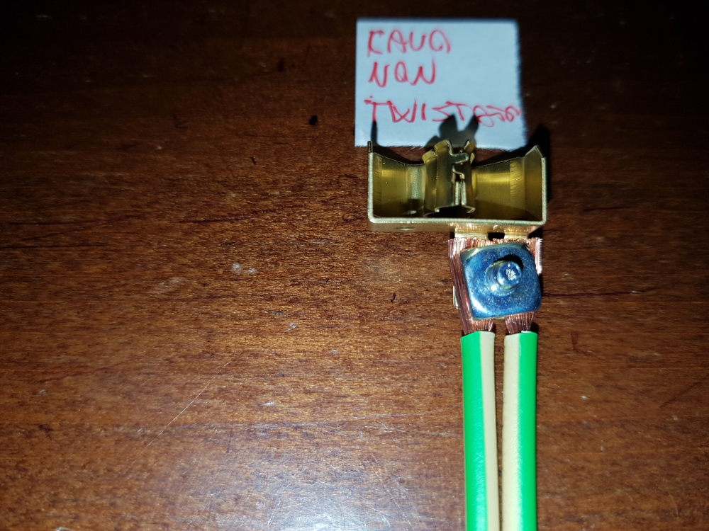

Vi faccio vedere due morsetti della Vimar Plana con serraggio moderato 0.65 Nm.
Uno è stato eseguito twistando prima i conduttori a mano, l'altro conduttori liberi senza twistatura.
Cosa preferite in termini di qualità di collegamento?
Sono d'accordo con te.
Il miglior serraggio si dovrebbe avere con cavi non twistati, visto che con quest'ultimo metodo si ha inevitabilmente un riduzione della tenuta del serraggio nel tempo. Se si fa una prova si nota subito che serrando cavi non twistati si arriva ad un punto di blocco piuttosto evidente, mentre con i twistati si ha la sensazione di poter proseguire ancora e ancora. L'assenza di gabbia nel morsetto nella Vimar Plana o Idea (escluso il caso delle schuko) porta però a preferire il twistato visto che parte dei fili che compongono il trefolo viene espulso dalla placchetta. Se poi dovessimo fare un ponte anche tra un frutto e l'altro con il non twistato non saprei quanti mmq possano essere effettivamente disponibili all'ultimo frutto. Questo almeno dalle mie prove.
