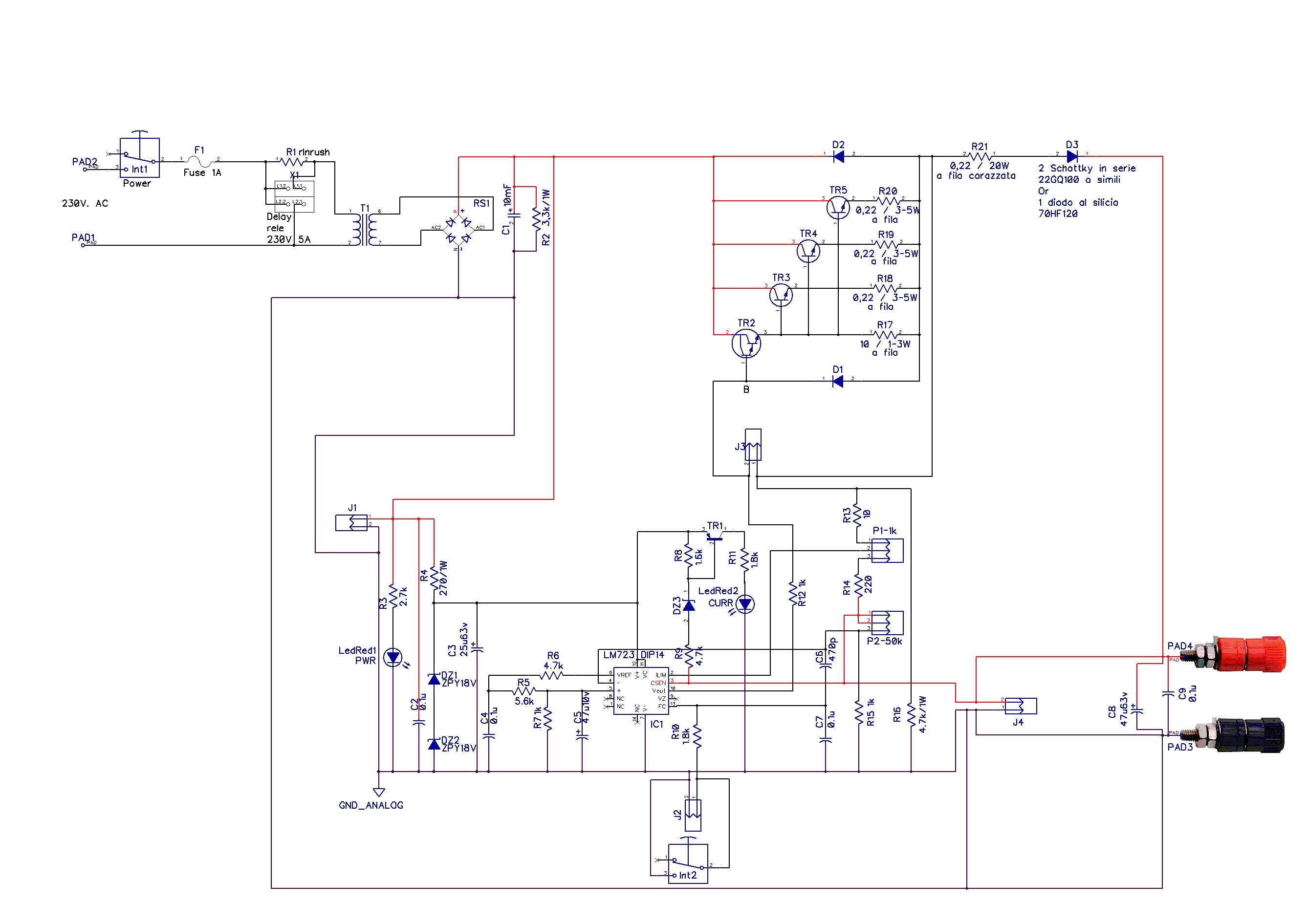

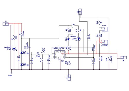

@Foto Utentewimatech, @Foto Utentegianniniivo,
pubblico una nuva versione dello schema perché ho fatto qualche ritocco e ho dovuto rinumerare i componenti. Cercare di rispettare la numerazione originale di NE non aveva più senso a causa delle modifiche. Ivo, ma avevi detto che avresti provato anche tu a realizzare una PCB; ci sei riuscito o hai rinunciato?

Messaggioda Foto UtenteElidur » 1 mag 2023, 14:27
Il circuito dovrebbe essere rimasto uguale, a parte la resistenza cerchiata di rosso che però forse devo avere già comunicato in precedenza. Quello che è cambiato è la numerazione dei componenti.

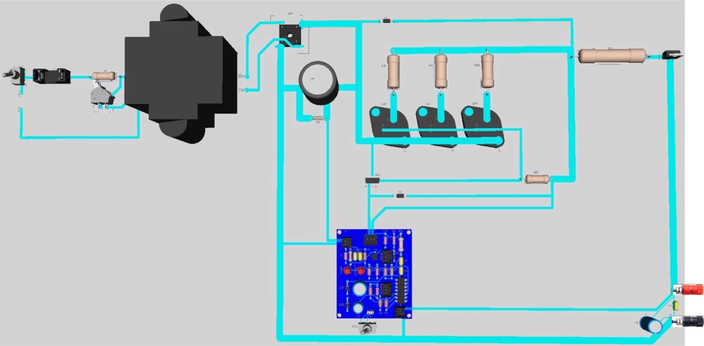

Messaggioda Foto Utentegianniniivo » 3 mag 2023, 22:26
Eccomi, chiedo scusa per il ritardo ma ho dovuto far fronte a degli imprevisti extra progetto che mi hanno sottratto tempo.
Devo dividere la pubblicazione in due post consecutivi per via del limite al carico delle immagini allegabili per ogni post.
Di seguito:
1 Schema da sorgente alimentatore completo;
2 Schema da sorgente PCB;
3 layout-2D - alimentatore completo.
Segue...

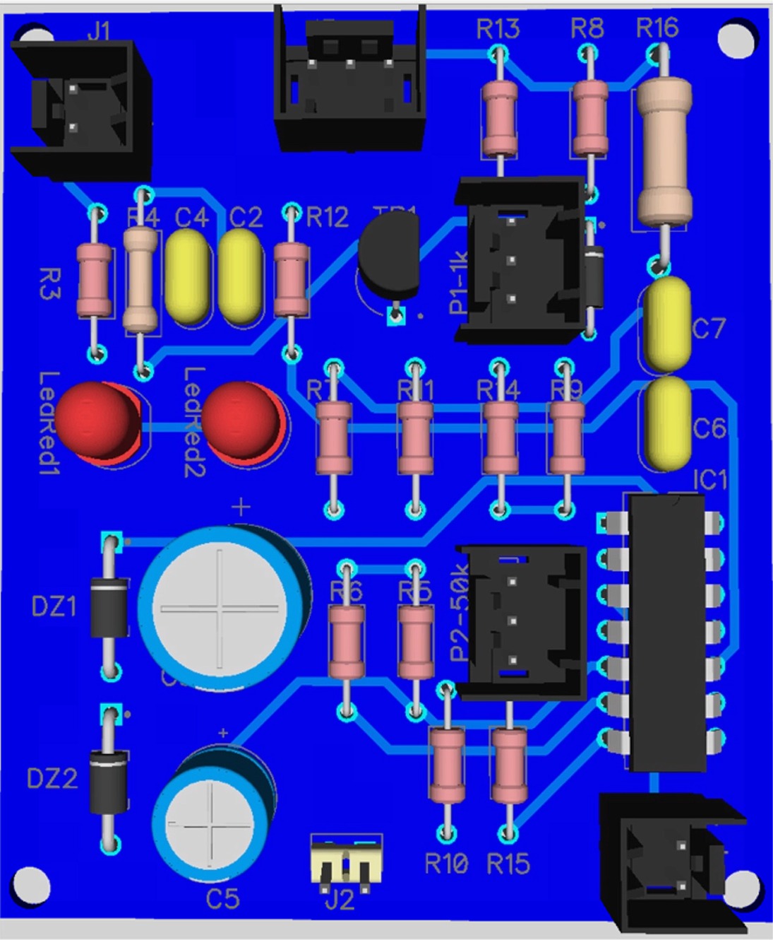

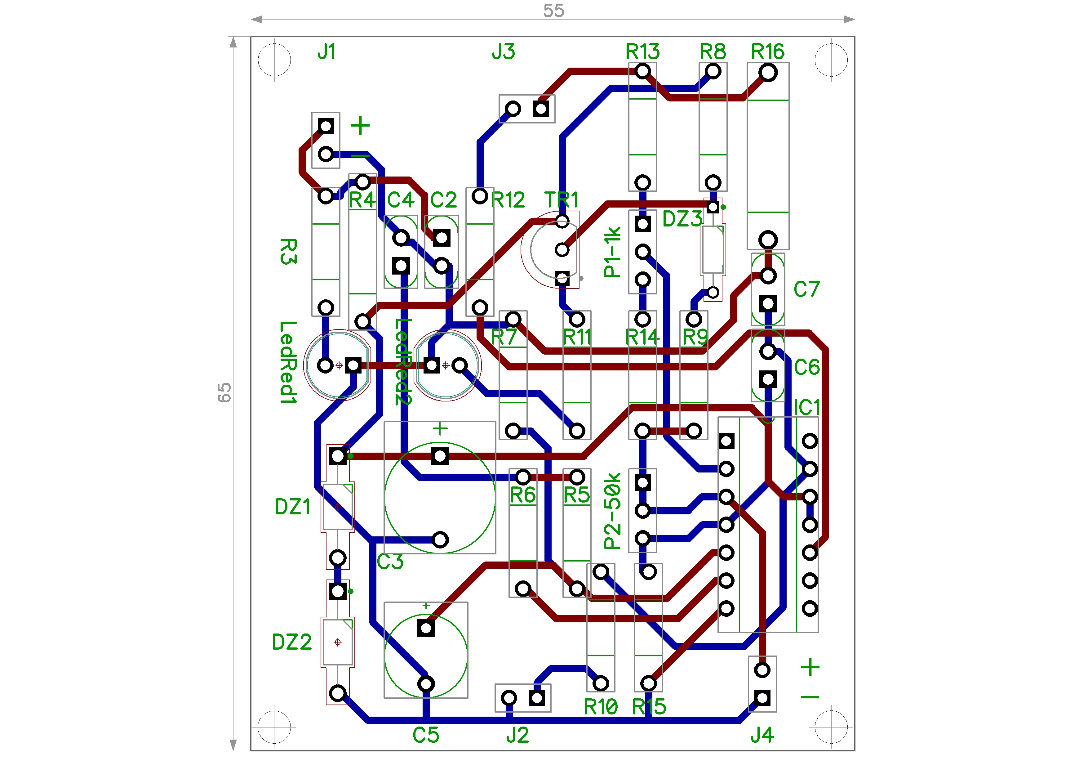

[90] Re: Rivalutare un progetto
Messaggioda Foto Utentegianniniivo » 3 mag 2023, 22:51
Di seguito:
4 layout-2D-PCB;
5 layout-3D-PCB;
6 layout-3D-Completo.
E' possibile che le immagini non risulteranno di eccellente qualità ma non sono attrezzato per migliorare la gestione grafica. Credo comunque che tali immagini potrebbero essere considerate almeno accettabili e, nell'insieme, utili per valutare un'eventuale realizzazione. In caso di dubbio basta chiedere ulteriori integrazioni.
Per comparazioni fare riferimento anche allo schema in FidoCad pubblicato da Foto UtenteElidur al post [82].
