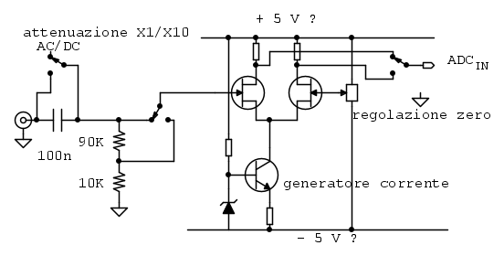

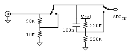

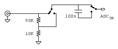

Scusate, ma una cosa del genere portata direttamente ad un ADC di un micro può funzionare?
Mi sembra che (a parte le protezioni contro tensioni elevate siano assenti) con l'accoppiamento in AC non potrà mai funzionare visto che la semionda negativa non potrà essere letta dall'ADC.
Aggiungendo un paio di resistenze potrebbe andare fino a qualche kHz?

Ho proprio recentemente parlato del "kickback" degli ADC con architettura SAR (il 99% degli ADC integrati in MCU). Era nel thread sulla ghironda.
Con un circuito del genere si misura in maniera eccellente il rumore prodotto dall'ADC stesso durante il sampling.
Il pilotaggio deve essere a bassa impedenza.

puoi farlo precedere da uno stadio attivo buffer che offra un'alta impedenza di ingresso e una bassa di uscita.
Il SAH dell'adc ne sarebbe contento e puoi mettere li tutte le protezioni/attenuazioni/....

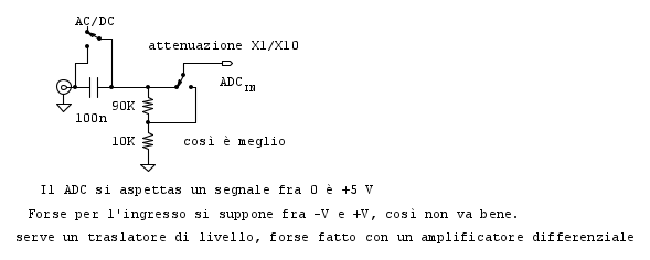

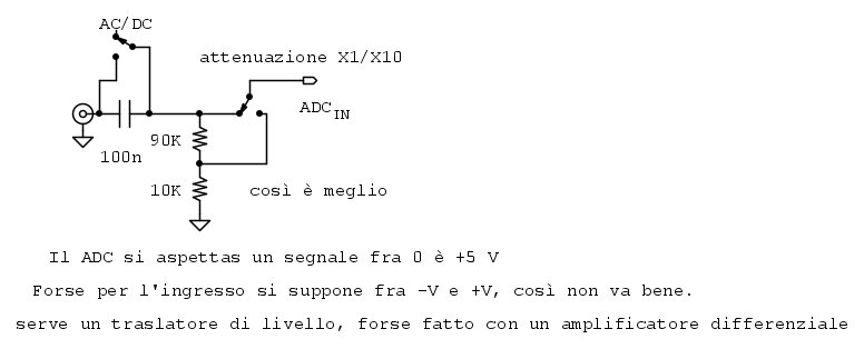

questa è la versione con amplificatore differenziale con due FET, guadagno forse non ben definibile, forse obsoleta. E' possibile usare un amplificatore operazionale, che però potrebbe avere maggiori problemi di banda passante.
Progettare vuol dire analizzare attentamente varie configurazioni, soppesare i pro e contro, scegliere i componenti attivi e dimensionare al meglio tutti componenti passivi. Nulla è semplice da fare.
