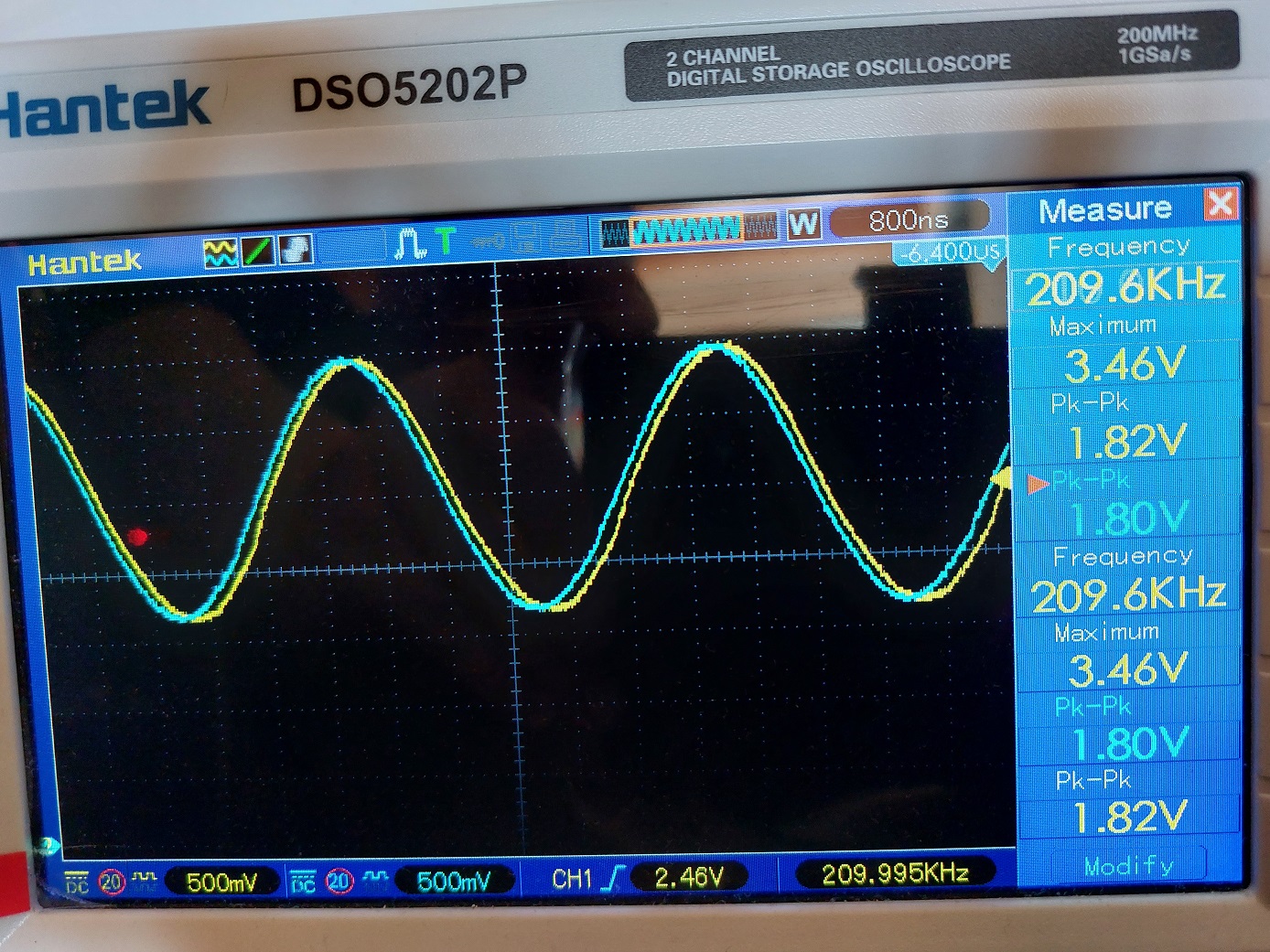

Le due sinusoidi sono uguali in frequenza, ma possono essere distorte in modo diverso e/o sfasate (in base alla frequenza e/o manualmente - è quello che il circuito precedente al differenziale fa).

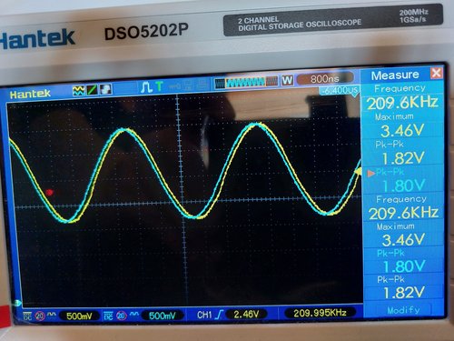

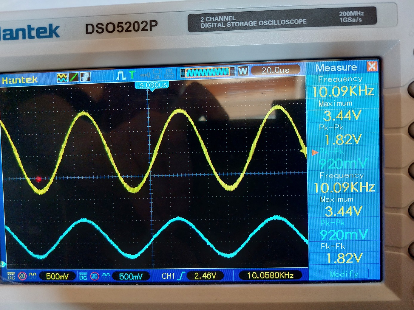

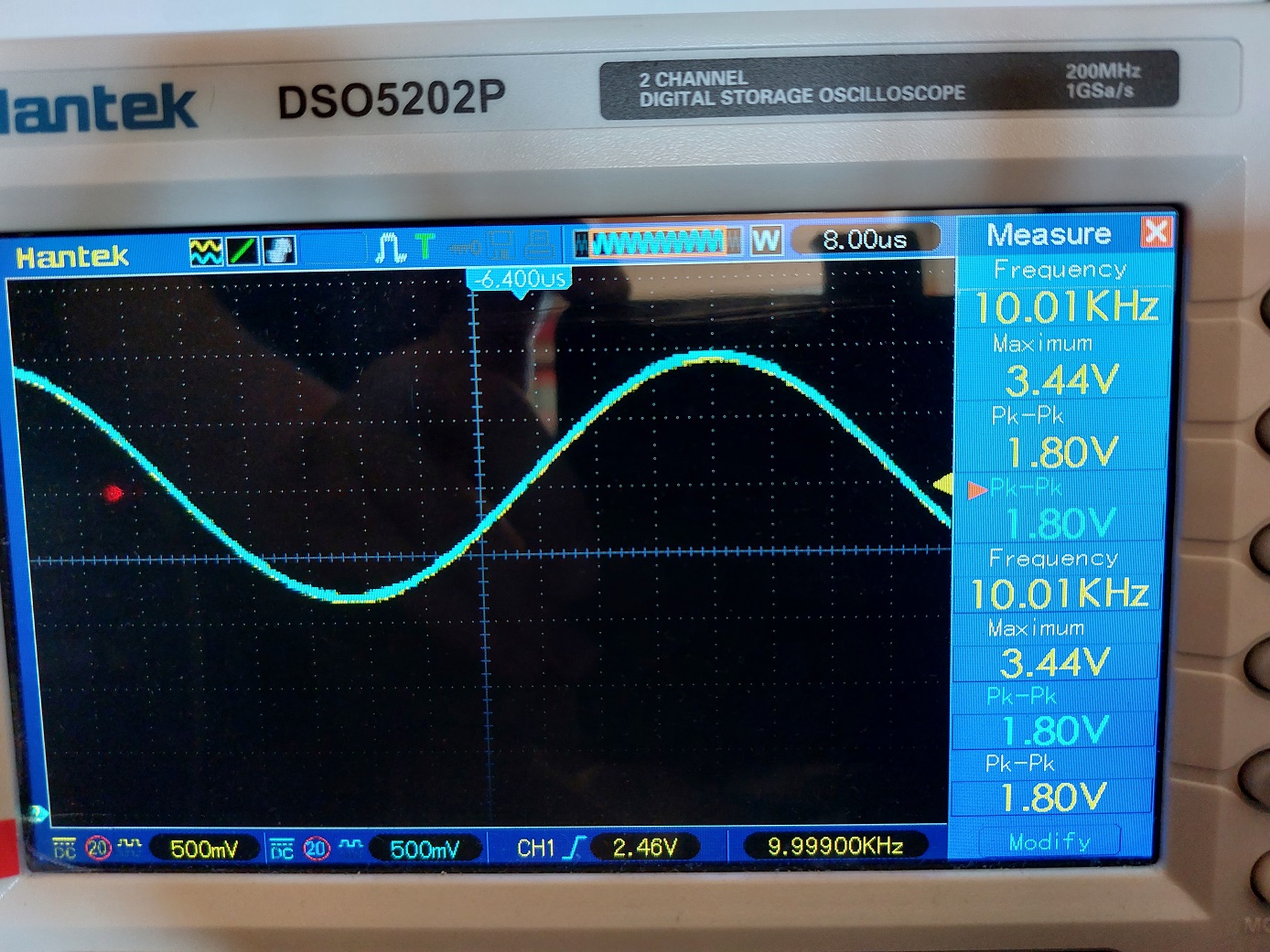

Posto 4 foto giusto per far capire cosa intendo. Sicuramente, come già detto, sono io che sbaglio, ma non capisco dove. Ho provato anche a sostituire il tutto con un generatore di funzioni (due uscite), ma non cambia.
Le foto si riferiscono al differenziale a 10 kHz e 200 kHz (gli intermedi non sono migliori), prima i due segnali, dopo un segnale e il differenziale amplificato 20 volte.

Il differenziale per i 200 kHz è troppo piccolo, se lo verifico con l'oscilloscopio in modalità differenziale il risultato è diverso/corretto... (Blu +, Giallo -)

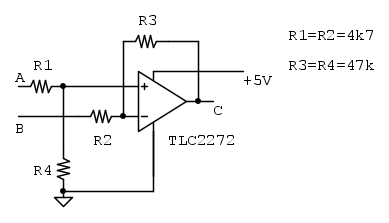

Questo lo schema:

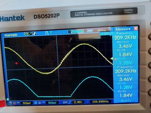

Il circuito di per se funziona, dipende da cosa tu vuoi che faccia ossia cosa ti aspetti.
Il problema con il tuo circuito è che l'uscita non può diventare negativa. Quindi se la differenza fra le due tensioni in ingresso viene negativa, l'uscita rimane a zero.
Hai due possibilità:
-aggiungi una tensione di alimentazione 5 V negativa
oppure
- colleghi la R4 invece che a zero a una tensione di +2,5 V,
che come ti avevo indicato puoi ottenere con un partitore di due resistori, la cui resistenza equivalente deve essere (molto) minore di 4,7k.

non ho capito quale onda sia corretta e quale no.
In riferimento aal'onda gialla seghettata, sicuramente è una deficienza di retroazione, oppure una frequuenza in cui la retroazione routando di fase diventa possitiva ed autoinnesca.
L'onda blu, tagliata, è sicuramente in saturazionne verso il negativo, mi pare di ricordare che uno dei due circuiti proposti, ti dissi che lavorava solo sull'onda positiva, questo è charo cosa comporti.

Seconda Foto (onde sovrapposte): osc su A & B
Prima Foto Giallo piedino A, Blu Out op in singola alimentazione (quindi segata).
In questo caso perché ho in uscita un'onda sinusoidale se le due onde sono sovrapposte ? non dovrei avere un differenziale stile linea continua come differenza punto punto (più o meno uguale) che mi restituisce lo sfasamento verticale tra le due (eventualmente anche orizzontale, ma comunque "costante")?
3 & 4 foto: come sopra, ma con frequenza più alta...
