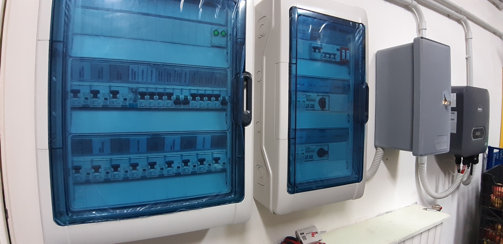

GioArca67 ha scritto:Ma il logger è in prossimità dell'inverter o del contatore di scambio?
Nel quadro interno di casa. Distanza tra contatore di scambio e quadro interno circa 20 m, con cavo da 10 mm. Caduta di tensione circa 1 volt
Tensione misurata uscita contatore di scambio: segnava come vedi da foto del post 257,1V
TI consiglio di procedere con la richiesta di verifica parametri di rete al tuo venditore.
Il problema, al 100 % è quello descritto.
Potresti fare un tentativo disperato chiamando il servizio guasti del distributore (non so se sia e-distribuzione nel tuo caso, devi verificare con chi è stata fatta la pratica di connessione).
Se trovi un tecnico disponibile e se ci sono le condizioni per fare qualche piccolo intervento in cabina magari riesce a risolvere (ma è veramente difficile anche perché se ti abbassa la tensione ti rimane il problema inverso).
Poi prima che vengano i tecnici del distributore ad installare il misuratore fai disabilitare le soglie oppure alzarle (non so se risulta possibile sugli inverter ZCS, ma penso di si).
Se si potesse "alzare" la soglia 59.S1 portala a 260 V.
Chiaramente questa tensione non è ottimale per le apparecchiature elettriche che hai in casa.
Tieni conto però che nel momento in cui metti in funzione delle apparecchiature la tensione scende e torna a valori accettabili.
In ogni caso la grande maggioranza degli apparecchi elettrici tollera tensioni di questo tipo per brevi periodi.
Potresti anche pensare, nelle ore centrali della giornata (quelle in cui il FV immette la maggiore corrente in rete), di disalimentare ogni utenza di casa escluse le indispensabili (es. congelatore e frigorifero) andando ad agire sui singoli circuiti nel quadro (mi sembra di vedere che hai un impianto elettrico recente e ben sezionato).
Fossi al tuo posto farei così.

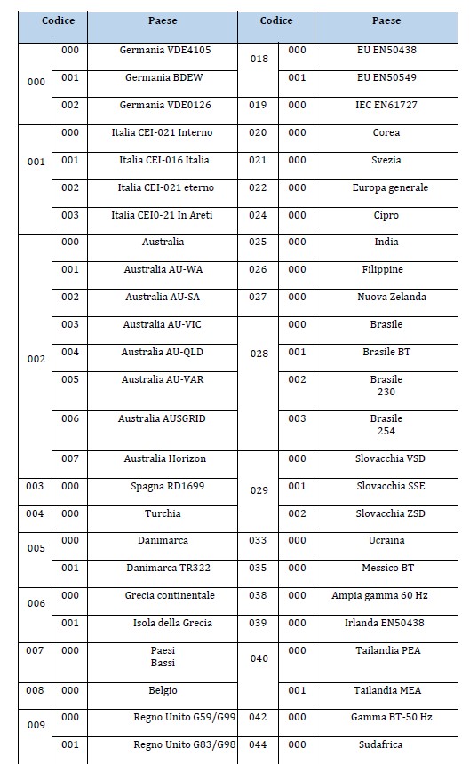

Non mi pare che si possano modificare individualmente su quegli inverter; servono dei file dal costruttore.
Può scegliere un altro set (es Germania, CEI 0-21 ext); se è un V3 ci sono sul sito della ZCS.

GioArca67 ha scritto:Non mi pare che si possano modificare individualmente su quegli inverter; servono dei file dal costruttore.
Devo chiedere a Zucchetti se vi è possibilità di alzare le soglie.
Per cambiare sull'inverter ZCS, la funzione si chiama SAFETY PARAMETERS, ti permette solo di cambiare la normativa però e non di alzare le soglie.
ESTRATTO del manuale per cambiare le normative SAFETY PARAMETERS

Anche io a volte ho provvisoriamente "risolto" sugli ZCS cambiando il paese. Ma è un modo sbagliato di "risolvere"
