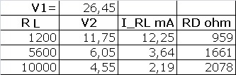

Buongiorno, ho reperito tre resistenze da 1 W ( 1,2 kohm; 5,6 kohm; 10 kohm ) e ho provato ad effettuare le misurazioni.
Per quanto riguarda il punto 1 ho misurato una tensione a vuoto di 26,45 V in AC ed è la stessa tensione che in assenza di umidità ritrovo anche tra le bande del recinto.
Sul punto 2 ho dei dubbi teorici/pratici su come misurare, ho provato comunque a fare qualcosa.
Allora, nell'alimentatore ci sono 2 morsetti che tra loro hanno la tensione sopracitata, da questi morsetti partono rispettivamente 2 cavi che vanno ad alimentare le famose bande elettrificate che corrono una vicina all'altra parallelamente per tutto il perimetro del recinto e una lumaca per scavalcare deve obbligatoriamente toccare contemporaneamente le due bande prendendo una piccolissima scossa che le suggerisce di arretrare.
Con ognuna delle tre resistenze collegate senza recinto la tensione non è variata di un centesimo di volt.
Allora ho provato a mettere la resistenza in serie al morsetto + e ho collegato il recinto per misurare la tensione tra le 2 bande.
Questi sono i risultati
Con R =1,2 kohm V recinto= 11,75 V
con R= 5,6 kohm V recinto = 6,05 V
con R= 10 kohm V recinto = 4,55 V
Spero siano dati utili.

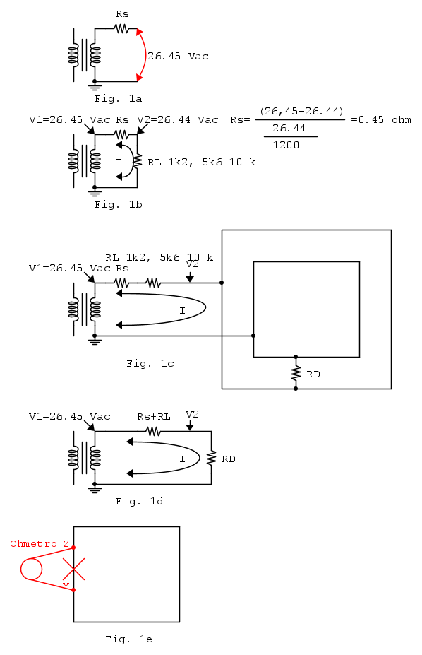

Come ho scritto nel post precedente hai fatto ottime misure - piu' di quelle richieste - che tornano buone per i ragionamenti che seguono.
Andiamo per punti:
1) Questo punto e' per caratterizzare il generatore (dei 26 V @ 50 Hz- e per dare un senso alla frase "Il sistema è studiato per aumentare o diminuire automaticamente la potenza" - ma questa affermazione la discuteremo in un prox post)
Vedi Fig. 1a
Il generatore dei 26 V puo' essere pensato come un trasformatore con una resistenza Rs in serie.
Il voltmetro utilizzato per eseguire la misura ha generalmente una resistenza di ingresso >> della Rs per cui la tensione misura e' quella "a vuoto" del trasformatore.
Vedi Fig. 1b
Applichiamo adesso un carico (noto) all'uscita del traformatore e misuriamo la tensione ai capi del carico (e all'uscita del trasformatore).
Abbiamo:
- V1 = tensione a vuoto del traformatore
- V2 = tensione sul carico
- RL = resistenza di carico
- I = corrente che scorre nel circuito serie Trasformatore + Rs + RL
Anche se tu affermi che "Con ognuna delle tre resistenze collegate senza recinto la tensione non è variata di un centesimo di volt" supponiamo che con il carico applicato la tensione passi da 26,45 a 26,44 (caduta di 0,01 V)
la corrente I circola nche nella Rs da cui
Abbiamo quindi un generatore di tensione (quasi) ideale con una resistenza di uscita < 0,45 ohm (la V1- V2 da te misurata e' < 0,01V)
2) Vedi Fig. 1c
Rappresenta la seconda misura che hai eseguito.
La(e) resistenza(e) da 1200 ohm (5600, 10000) sono in serie al recinto (rappresentato da due quadrati)
Dalle misure citate si suppone che tra i due anelli sia presente una resistenza di dispersione RD di cui vogliamo calcolare il valore.
Il circuito equivalnete ai fini del calcolo delle RD e' in Fig. 1d
La resistenza Rs+RL puo' essere approssimata con la sola RL (Rs (0.45 ohm)<< RL (1200, 5600,10000 ohm))
Dalle tue misure
- V2= 11,75 V @ 1200 ohm
- V2= 6.05 V @ 5600 ohm
- V2= 4.55 V @ 10000 ohm
La corrente I che circola nella RL vale
la
circola anche nella RD da cui
Il calcolo del valore della RD per i tre valori delle RL (1200, 5600, 10000) e' riportato nella tabellina qui sotto.
RD assume i valori 959, 1661, 2078 ohm.
Se la RD fosse una resitenza "ideale" la formula con i 3 valori di RL dovrebbe restituire un valore unico.
I 3 valori diversi di RD ci dicono che la RD e' una resistenza fortermente non lineare che dipende dalla tensione applicata ai sui capi (maggiore la tensione, minore la resistenza).
Le misure e i calcoli (se giusti!) fin qui eseguiti non giustificano questa tua affermazione del post [1}
Per dirimere la questione dovresti effettuare due ulteriori misure:
1) misurare la tensione nel "lato opposto a quello in cui è attaccato il cavo di alimentazione" senza interporre la resistenza RL tra il trasformatore e l'anello - indica il punto di misura nello schema di Fig. 1c
2) misurare la resistenza dell'anello (stacca il trasformatore e collega l'ohmetro nei punti Z e Y in Fig. 1e) dopo avere interrotto l'anello (X nello schema).
I conduttori che formano la banda elettrificata da cosa sono costituiti? (filo, striscia, materiale rame, inox, dimensioni diametro, larghezza e spessore)
Con questi ulterioi dati possiamo fare ulteriori congetture e ipotizzare soluzioni con cognizione di causa.

Durante le piogge intense avevo già misurato e la tensione nel lato opposto che scende di una ventina di volt e si misurano 5 o 6 volt ( in quelle condizioni e in quel punto c'è l' evasione). L'alimentatore sembra fare egregiamente il suo lavoro( modulando la potenza), ma in condizione estrema ho avuto questo tipo di problema forse perché io mi sono avvicinato troppo al limite consigliato come perimetro (limite max 150 m ed io l'ho fatto di 148) e lì che ho pensato di sdoppiare il cavo di giunzione.
Credo di averti dato tutte le informazioni di cui ero in possesso, grazie ancora
E' il tipico problema dei trenini elettrici che rallentano nei tratti distanti.
L'elettrificatore prescrive qualcosa a proposito della linea di collegamento e in particolare della sua lunghezza?
Un secondo punto di immissione di per sè non dovrebbe creare problemi, ovviamente badando a non invertire la polarità. Altrimenti fai due semirecinti separati con due elettrificatori, possibilmente posti a metà.
Se quello, come sembra, e' un'alimentatore a tensione e corrente costanti, e se le tue striscie (che immagino saranno acciaio inox) sono tutte parte dello stesso circuito, non dovresti avere alcun problema a fare due (o anche tre volendo, messi ad un terzo e due terzi della circonferenza) punti di alimentazione che poi arrivino allo stesso alimentatore (ovviamente, come dice anche EcoTan, stando attento a collegare sempre l'esterno e l'interno sempre agli stessi poli) ... considerata la distanza, ed il fatto che probabilmente il tutto sara' all'esterno, usa del cavo a due poli di tipo adeguato ad essere installato in esterno (per la durata dei materiali, piu che per l'isolamento, data la bassa tensione), tipo un 2x2.5 o simile, non troppo sottile, e dovresti essere a posto.
