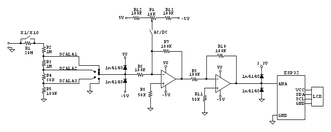

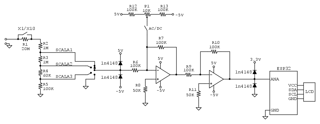

Tenendo conto dei vostri consigli ho modificato il circuito per poter gestire anche i segnali alternati duali usando un opamp come sommatore invertente e un secondo come invertente per raddrizzare il segnale.
che dite?

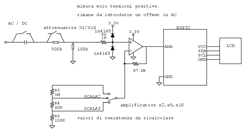

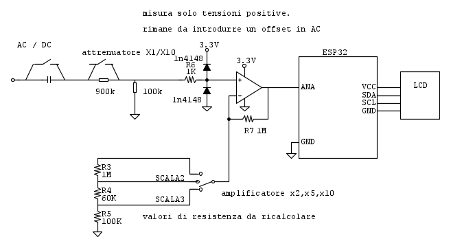

Messaggioda Foto UtenteMarcoD » 10 mag 2023, 19:02
Il tupo schema è interessante.
Propongo anche il seguente abbozzo, che ha delle soluzioni che possono ispirare. :-)

Messaggioda Foto UtentePietroBaima » 10 mag 2023, 20:50
MarcoD ha scritto:Il tupo schema è interessante.
Non mettere i diodi direttamente all'ingresso dell'OPAMP, altrimenti intervengono prima i diodi di substrato.
Metti una resistenza in serie al morsetto di ingresso dell'OPAMP.

Messaggioda Foto UtenteMarcoD » 10 mag 2023, 20:56
Ok aumentare R6 a 10kohm, per limitare la corrente in ingresso operazionale a circa 50/10k = 5 mA
e togliere diodi 1N4148.

wimatech ha scritto:Tenendo conto dei vostri consigli ho modificato il circuito per poter gestire anche i segnali alternati duali usando un opamp come sommatore invertente e un secondo come invertente per raddrizzare il segnale.
Perdonami ma non capisco a cosa serve la parte “AC/DC” nel tuo schema.
Se vuoi usare la configurazione con attenuazione e scala 1, occhio alla banda: se non la compensi, con resistenze così alte le capacità parassite dei diodi e dell’OPAMP rischiano di entrare in gioco entro i 20kHz.
