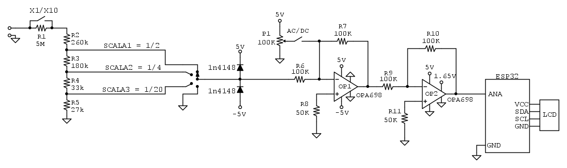

wimatech ha scritto:Tenendo conto dei vostri consigli ho modificato il circuito per poter gestire anche i segnali alternati duali usando un opamp come sommatore invertente e un secondo come invertente per raddrizzare il segnale.
Perdonami ma non capisco a cosa serve la parte “AC/DC” nel tuo schema.
Se vuoi usare la configurazione con attenuazione e scala 1, occhio alla banda: se non la compensi, con resistenze così alte le capacità parassite dei diodi e dell’OPAMP rischiano di entrare in gioco entro i 20kHz.
Ok mi sono accorto ora che i valori delle resistenze sono errati comunque l'intento è:
Nel caso di segnali AC duali le resistenze lo "scalano" entro il range +5/-5 e se accendo il selettore AC/DC vado a sommare 1.65v al primo opamp che in configurazione sommatore sposta il segnale in ingresso riportandolo tra +5/0v ma lo inverte poi il secondo lo raddrizza di nuovo

Ho fatto qualche modifica al circuito:
1. Modificato i valori delle resistenze in modo da avere un impedenza di ingresso di 500K a (x1) e di 5.5M a (x10)
2. Tolto i diodi prima del ADC e inserito gli OPA698 (Leggendo il datasheet se non ho capito male si impostano i limiti di clipping sottraendo ai valori di alimentazione i valori di tensione forniti) quindi nel caso di OP2 i valori massimi di output saranno (5-1.65)/(0-0) = 3.35/0
3. Modificato la regolazione del segnale da sommare al primo opamp per shiftare l'input quando accoppiato in AC

wimatech ha scritto:Tolto i diodi prima del ADC e inserito gli OPA698 (Leggendo il datasheet se non ho capito male si impostano i limiti di clipping sottraendo ai valori di alimentazione i valori di tensione forniti) quindi nel caso di OP2 i valori massimi di output saranno (5-1.65)/(0-0) = 3.35/0
No, non funziona così, il valore di limitazione è quello che tu dai in ingresso ai pins Vh e Vl
Alimenta ambedue gli opamps con +/- 5 V e assicurati di restare entro i limiti della tabella a pagina 3/4 del datasheet.

Ma che senso ha quell'interruttore AC-DC in serie al cursore di P1? La scelta AC-DC in un oscilloscopio si fa con un condensatore in serie all'ingresso bypassato da un interruttore.
Inoltre concordo con Foto Utentegill90: con un partitore non compensato non si arriva lontano

Sicuri di voler usare ben due OPA699 per un segnale che ha banda 20kHz? Se i constraint sono questi si può optare per un OPAMP un po' più blando...
Inoltre come dice Foto UtenteBrunoValente quello che hai messo come AC/DC in realtà non disaccoppia, da che ho capito serve solo a shiftare il segnale nel range dell'ADC.
Occhio a non far saturare il primo stadio: l'OPAMP deve tenere sia la dinamica del tuo segnale d'ingresso sia quella dell'offset.

Aggiungo che il secondo operazionale non serve, che senso ha invertire il segnale?
Se il partitore di ingresso resta così allora basta e avanza un TL 081 con alimentazione duale +5V -5V
