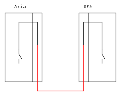

Grazie intanto per la gentile risposta. Ma se io uso le risalite della stessa marca della cella, posso accostare piu celle anche con isolamento diverso? Mi spiego meglio: mi ritrovo in una cabina utente una risalita + cella interruttore entrambi isolati in aria, e subito dopo c'è un'altra risalita + cella interruttore entrambi isolati in SF6, il tutto accoppiato uno dopo l'altro. E' possibile quindi o mi trovo avanti un caso da non seguire? Forse in questo caso, è possibile farlo perché il collegamento tra i due scompartimenti di celle di marca diversa è fatta sotto la cabina, essendoci due risalite

Messaggioda Foto UtenteThEnGi » 12 mag 2023, 10:23
Se ho capito bene: SI
Ovviamente sei limitato dalle prestazioni della cella "peggiore". se la sezione in aria è progettata per 15kV e quella in SF6 per 24kV. Non puoi pretendere di alimentare il tutto a 24kV.
In rosso il cavo
