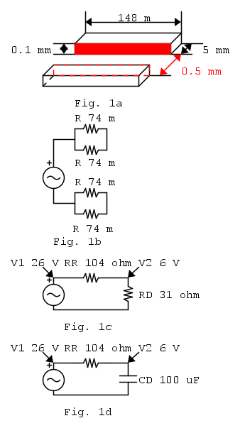

Riassumo qui sotto i principali dati del tuo post.
driko77 ha scritto:ho ottenuto una Rs di 0,60 ohm, che comunque dovrebbe sempre essere trascurata nel calcolo successivo
strisce in acciaio, misurate con il calibro, ma servirebbe un micrometro per individure il giusto spessore. Sono larghe 5 mm e spesse 0,1 mm o forse 0,2,
15 m di striscia di acciaio in magazzino ed ho misurato quella.
Per 15 metri il valore è 26 ohm, circa 1,7 ohm/m
recinto ha un perimetro di 150m ( 148 m per l'esattezza ) chiuso ad anello, quindi la parte più lontana dal cavo dista 74 m , sia da un lato che dall' altro.
In condizioni di sole e bassa umidità atmosferica la tensione nel lato opposto al collegamento del cavo si abbassa di pochi centesimi di volt, oggi ad esempio 26,42 con una partenza di 26,45.
E' secondo me da considerare che le strisce metalliche di cui sopra sono cucite su una rete plastica a maglia fine che si bagna notevolmente e che corrono parallelamente ad una distanza di 0,5 mm.
Durante le piogge intense avevo già misurato e la tensione nel lato opposto che scende di una ventina di volt e si misurano 5 o 6 volt ( in quelle condizioni e in quel punto c'è l' evasione).

1) Dati meccanici/elettrici
a) Concordo con il considerare l'alimentatore un generatore ideale con Rs trascurabile
b) Partendo dalla descrizione delle strisce ho rappresentato in Fig. 1a la geometria con le misure meccaniche (eccetto il fatto che in realta' sono collegate meccanicamente ed elettricamente ad anello).
La distanza tra le strisce e' effettivamente 0.5 mm? (questo dato e' importante ai fini del calcolo della capacita' (vedi piu' sotto)
C) Fig. 1b rappresenta l'equivalente elettrico delle strisce in cui le due resistenze elettriche dei 74 m (i due semianelli) sono in parallelo
In Fig. 1c e' rappresentato l'intero circuito equivalente con RR equivalente al parallelo/serie delle R 74 m e RD e' la resistenza di dispersione.
Calcoliamo e Verifichiamo il valore della resistenza RR e RD in funzione dei dati da te misurati
La resistenza R di un conduttore di sezione S e lunghezza L di materiale con resistivita' ro vale:
R= \rho \frac{L}{S}
Nel caso da te misurato abbiamo
S = 5  \cdot 0.1 = 0.5 mm^2
L = 15 m
\rho (acciao inox aisi 304) = 0,71 \frac{\Omega \cdot m}{mm^2}
R = \frac {0,71 \cdot 15}{0.5} = 21 \Omega
Questo valore e' in ragionevole accordo con la tua misura di 26 ohm
Per 74 m abbiamo
R74 = \frac {21 \cdot 74}{15} = 104 \Omega
Poiche' abbiamo 2 R74 in parallelo in serie ad altre 2 R74 in parallelo allora
RR = R74 = 104 \Omega
Vediamo adesso quale valore dovrebbe assumere RD per avere una tensione una tensione di 6 V all'estremo opposto del recinto
Dalle formule del post [7]
RD = \frac {V2}{\frac {V1-V2}{RR}}=\frac{6}{\frac{26-6}{104}}= 31 ohm
31 ohm e un valore notevolmente inferiore al valore minimo (959 ohm) riportato nella tabella del post [7]
d) Un'altra considerazione da fare e' che ai due anelli viene applicata una tensione alternata a 50 Hz e quindi interviene anche una componente capacitiva.
La capacita' necessaria per produrre 6 V all'estremo opposto del recinto dovrebbe avere una reattanza di 31 ohm (come la resistenza RD).
CD = \frac {1}{2 \cdot \pi \cdot f \cdot Xc} = \frac {1}{2 \cdot \pi \cdot 50 \cdot 31} = 100 \mu F
Daltronde la capacita' tra i due anelli con le dimensioni di Fig. 1a vale con
\epsilon_0 = 8.9 \cdot 10^{-12}
\epsilon_r (per acqua pura) = 81
148 \cdot 0.1 \cdot 10^{-3}= S superficie delle facce del condensatore colorate di rosso in Fig. 1a
0.5 \cdot 10^{-3} = D distanza delle facce
CD = \epsilon_0 \cdot \epsilon_ r \cdot \frac {148 \cdot 10^{-4}}{0.5 \cdot 10^{-3}} = 21 nF
Anche in questo caso abbiamo un valore molto inferiore a quello richiesto per produrre 6 V all'altro capo dell'anello.
Da tenere presente che i circuiti equivalenti proposti rappresentano il caso peggiore con la compenente di dispersione (resistiva e capacitiva) posta all'estremo opposto dell'anello - dove interagiscono con tutta la resistenze del circuito - mentre possiamo pensare che sia distribuita su tutta la lunghezza dell'anello dove la resistenza dell'anello e' (proporzionalmente) minore.

I valori misurati e quelli "calcolati" divergono (assai?).
Per avere maggiore conforto tra dati sperimentali e considerazioni "teoriche" occorrerebebro ulteriori misure (ad es. - ma non solo - alimentazione in tensione continua del circuito, misura della capacita' tra i due anelli) ma non ritengo sia una strada da percorrere.
Una (possibile?) soluzione al problema che risiede internamente all'alimentatore (e non esterna, nell'anello) e' quella di avere un alimentatore con resistenza di uscita negativa (la tensione di uscita aumenta all'aumentare della corrente in uscita) ma non lo ritengo un approccio conveniente e non esente da controindicazioni.
Ritengo invece che la tua proposta di collegare l'alimentazione anche nel lato opposto - confermata da Foto Utentelelerelele, Foto UtenteEcoTan e Foto UtenteEtemenanki - sia la strada giusta da percorrere per risolvere il problema.

elfo ha scritto:La distanza tra le strisce e' effettivamente 0.5 mm? (questo dato e' importante ai fini del calcolo della capacita' (vedi piu' sotto[/fcd]
Chiedo scusa ma ho sbagliato a scrivere, la distanza è di 5 mm, uguale alla loro larghezza.
elfo ha scritto:Un'altra considerazione da fare e' che ai due anelli viene applicata una tensione alternata a 50 Hz e quindi interviene anche una componente capacitiva.[/fcd]
Sul discorso capacità ammetto di essermi perso un po', nel mio passato da perito elettronico ( 30 anni fa) mi distraevo spesso :lol:
Posso aggiungere che durante le piogge una caduta di tensione importante avviene anche se il circuito lavora in DC con il solo utilizzo della batteria, da 13 V a 3 o 4 V
elfo ha scritto:Nell'articolo che segue e' riportato lo studio sull'efficacia del contenimento delle lumache in funzione del valore della tensione del recinto - studio da cui sembra che con 10 Vdc il tasso di fuga delle lumache sia l'1%[/fcd]
Concordo con lo studio, anche se questi hanno studiato come evitare che le lumache entrassero io invece non voglio che escano #-o , ma in effetti a 10 V non riescono a fuggire, il problema e se la tensione scende sotto i 7-8 V
elfo ha scritto:Ritengo invece che la tua proposta di collegare l'alimentazione anche nel lato opposto - confermata da lelerelele, EcoTan e Etemenanki - sia la strada giusta da percorrere per risolvere il problema.[/fcd]

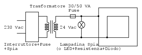

elektronik ha scritto:con le piogge mi si bruciava l'alimentatorino
1) sarebbe interessante capire i motivi per cui l'alimentatore si bruciava.
2) dall'esperienza di Foto Utentedriko77 una possibile soluzione ragionevole per prestazioni e semplicita' potrebbe essere quella dello schema qui sotto.

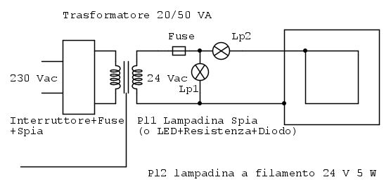

Metterei un lampadina in serie, come spia di un assorbimento elevato.
Forse il fusibile sul secondario è inutile.
E mi assicurerei del corretto collegamento a massa di protezione del trasformatore, forse è meglio mettere a massa anche un morsetto del secondario?

Grazie Foto Utenteelfo e anche a te Foto UtenteMarcoD Grazie del vostro aiuto, sicuramente di questi schemi ne farò buon uso, trovo anche interessante l'idea della lampadina, Un caro saluto, Antonio
