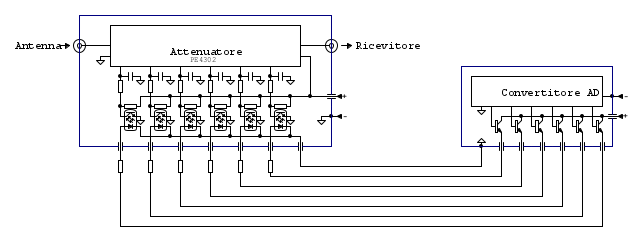

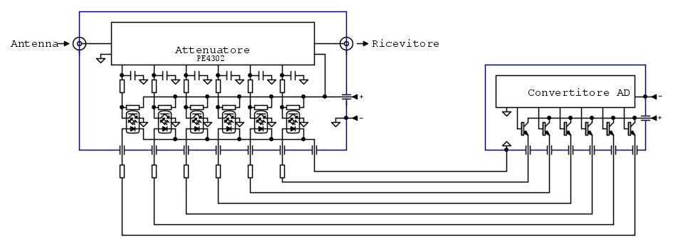

Raga', scusatemi ma sono fatto così :mrgreen:, la costruzione del ricevitore che ho in mente, se mai riuscirò a realizzarlo, vuole essere un tributo ai magnifici ricevitori professionali a sintonia continua degli anni 70-80 per i quali nutro una particolare ammirazione e soprattutto per questo vorrei realizzare questo ricevitore secondo le tecniche dell'epoca senza alcuna contaminazione, quindi niente uP
Alberto, l'idea di costruire il convertitore è allettante ma la vedo troppo invasiva e ingombrante :( , mi sa che alla fine proverò a cavarmela con un AD775 tenendomi il clock e cercando per quanto mi sarà possibile di prendere tutte le precauzioni.
Proverei qualcosa del genere
L'attenuatore e il convertitore sono chiusi in due scatole metalliche separate, tutti i collegamenti da dentro a fuori passano nel metallo delle scatole attraverso dei condensatori passanti da 1nF, che non si trovano più ma io ne ho una bella scorta, i comandi per l'attenuatore sono separati con dei fotoaccoppiatori, in questo modo nessun cavo collega elettricamente il convertitore con l'attenuatore, neanche le due scatole sono collegate tra loro, anche se poi alla fine saranno entrambe imbullonate sulla base metallica del ricevitore, inoltre i sei collegamenti tra i fotoaccoppiatori e l'attenuatore sono ben filtrati.
che ne pensate?

Forse c'è qualcosa che non torna con i GND?
Non manca poi l'ingresso dell'ADC? quello proveniente dall'AGC?

[46] Re: ADC 6 bit o 8 bit
Messaggioda Foto UtenteBrunoValente » 16 mag 2023, 15:59
Sì quello manca ma volutamente, in effetti c'è, ho creduto non fosse necessario rappresentarlo nel disegno.
Cosa c'è che non va nei GND?

[47] Re: ADC 6 bit o 8 bit
Messaggioda Foto UtenteGioArca67 » 16 mag 2023, 16:08
Fai passare il ritorno dei fotodiodi attraverso il condensatore passante, ma alla fine gli involucri metallici di schermatura non sono poi tutti collegati insieme per il tramite di GND? oltre che per lo chassis cui saranno imbullonate?
Quindi anche il tenerli fisicamente lontani ha un effetto?

Messaggioda Foto UtenteBrunoValente » 16 mag 2023, 19:37
GioArca67 ha scritto:Fai passare il ritorno dei fotodiodi attraverso il condensatore passante, ma alla fine gli involucri metallici di schermatura non sono poi tutti collegati insieme per il tramite di GND? oltre che per lo chassis cui saranno imbullonate?
Credo che tenerli lontani potrebbe non essere sufficiente perché comunque sono collegati.
Forse far tornare indietro il comune dei led dei fotoaccoppiatori fino al meno del convertitore attraverso un condensatore passante potrebbe essere inutile ma di certo non fa male.
Il ragionamento che ho fatto è il seguente: se il ritorno dei led, invece di tornare indietro al meno dell'alimentatore del convertitore con un collegamento dedicato e isolato dal meno dell'attenuatore, fosse connesso al meno dell'attenuatore e se la corrente che accende i led contenesse componenti indesiderate del segnale di clock del convertitore, allora potrebbe succedere che quelle correnti indesiderate, circolando nel meno dell'attenuatore, potrebbero creare delle tensioni di rumore che se dentro all'attenuatore si sommassero al segnale utile lo sporcherebbero.
