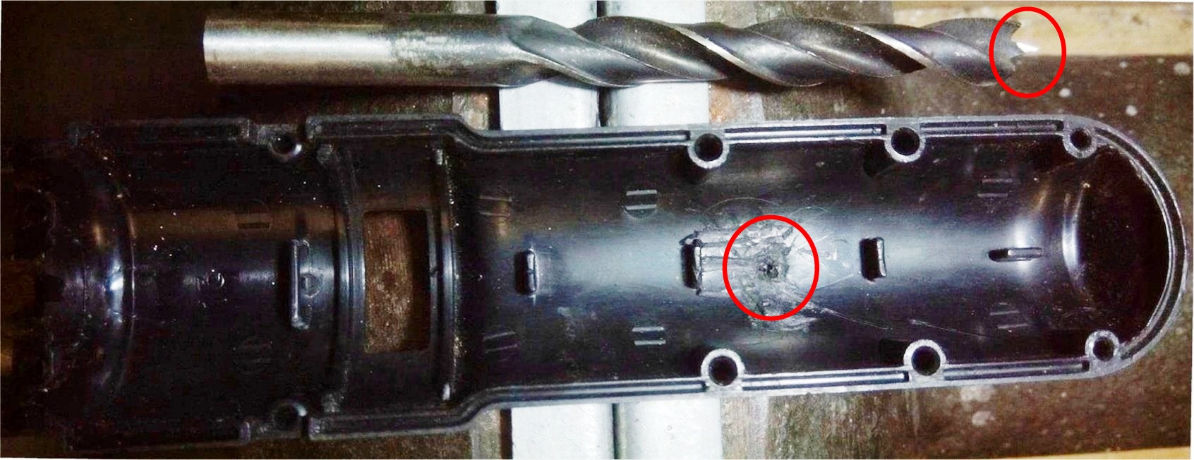

Ok, eliminate le colonnine con successo.
Ho utilizzato come inizio una punta da trapano con il triangolino in cima che consente di guidare la punta all'interno della colonnina. Bisogna non andare troppo in fondo per evitare che il triangolino di guida finisca per forare anche il guscio. Non sarebbe grave ma se si evita è meglio. Poi ho inserito una punta normale senza triangolino ma più larga per arrivare a livello del guscio, e qui attenzione perché la punta tende a spostare il guscio non essendo possibile stringerlo troppo alla morsa essendo plastica secca e sottile e per non rischiare di rovinarlo l'ho tenuto con una mano. Poi con una punta ancora più grossa ho rifinito manualmente. L'ideale per rifinire sarebbe stata una mola sferica ma non avendola mi sono accontentato di rifinire a mano con la punta grossa. Adesso la 18650 balla all'interno a andrebbe fermata con della spugna o altro. Ho provato ad inserire una 26650 ma è troppo grande. Tuttavia l'idea di

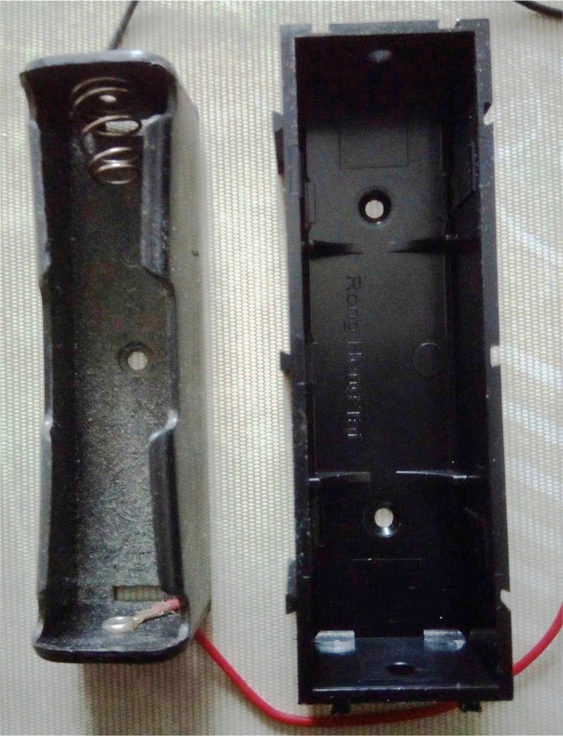

marcok625 si è rivelata interessante. Ho verificato all'interno del guscio la possibilità di inserire un holder porta batteria che consentirebbe, in caso di urgenza, di sostituire in modo abbastanza rapido l'accumulatore scarico con uno di scorta e ricaricare il primo con un caricatore dedicato.
Possiedo due tipi di holder: uno meno ingombrante con i cavetti già cablati ma sono un po' sottili. Ho provato a saldare cavetti più grandi sulle linguette ma si fonde la plastica dell'holder. L'altro holder è migliore perché è cablabile ma è anche più ingombrante e non si riesce a collocarlo all'interno del guscio quindi utilizzerò l'holder già cablato ma invece di saldare i cavetti maggiorati direttamente alle linguette lascerò un centimetro di cavetto originale a cui salderò un cavetto maggiorato e lo ricoprirò con guaina termorestringente. Si tratta di un segmento corto e non dovrebbe determinare caduta di tensione. Per comodità cercherò di mantenere comunque il sistema di connessione e ricarica originale perché in ogni caso non crea problemi se non si ha fretta.
