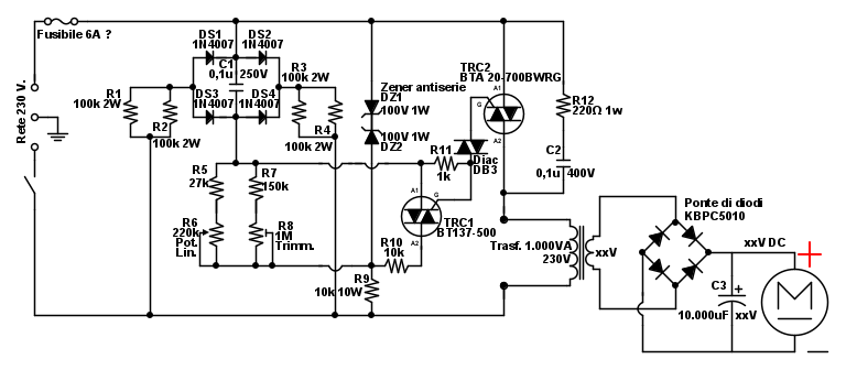

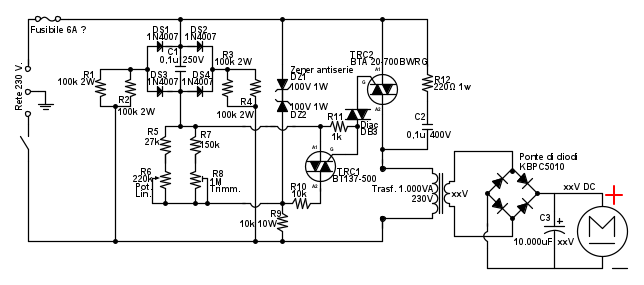

La cosiddetta "soluzione Elidur" non corrisponde ad un normale variac ma un circuito di attivazione a treno di impulsi ben controllati, grazie al supporto di Trc1.
In pratica, il circuito favorisce il ripristino della carica di tensione ad ogni nuovo semi ciclo di linea, mantenendo lo stesso ritardo anche in fase di accensione a vantaggio della stabilità. Si comporta un po' come uno step down similar PWM di potenza.
Diversamente dai normali variac controlla i semi cicli in modo identico, per evitare sbilanciamenti di carico. Il trimmer da 1M consente di regolare la velocità minima del motore per evitare che il motore si fermi. Il valore del fusibile dipende dall'assorbimento allo spunto. Con il TRIAC BTA 20-700BWRG, non è indispensabile lo snubber però io lo metterei ugualmente. Non sarà facile trovare un circuito commerciale analogo con la garanzia di funzionamento per i carichi induttivi a spazzole.
Si può anche convertire per farlo lavorare in DC se si dispone del trasformatore adatto, oppure potendo sostituire il motore con uno in DC magari meno potente ma demoltiplicato. Allego uno schema semplificato per alcuni componenti ma a titolo esemplificativo per quanto riguarda il trasformatore e il motore.
Gli zener da 100V. forse sono un po' più facili da trovare dei diodi Transil ma credo costerebbero di più. Sul solito sito cinese i diodi Transil si trovano e costano poco.

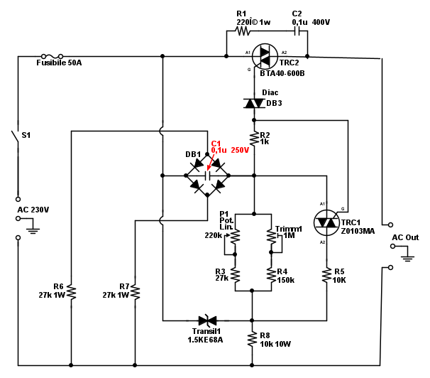

Leggendo bene c'è scritto che dipende dal triac che monta il circuito e se lo metti o meno su dissipatore .
Negli aspirapolvere ad esempio si arriva tranquillamente a 2kW.

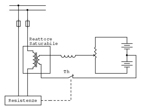

ci vorrebbe un avvolgimento preciso ma credo che piu tanto non si possa fare in quanto se poi la abbassa troppo la tensione il motore non parte neanche credo...
Bisognerebbe provare con un reattore saturabile. Tanto tempo fa questo circuito lo adotai per regolare la temperatura di resistenze nella testata di un estrusore di polimero. Si potrebbe adottare questo schema. Il sistema funziona in questo modo: Il nucleo magnetico può essere deliberatamente saturato da una corrente elettrica continua in un avvolgimento di comando. Una volta saturo, l' induttanza del reattore scende drasticamente.

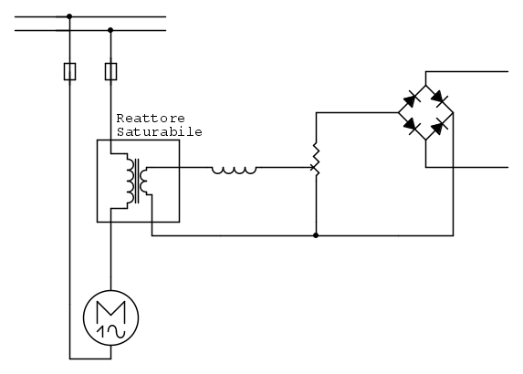

Messaggioda Foto UtenteStefanoSunda » 22 mag 2023, 12:24
Potresti modificarlo in questo modo, magari provare con un trasformatore e vedere cosa sucede.

2kw resistivi non sono neanche 10A. @ 220 V
Probabilmente qualsiasi TRIAC da "16A" to TO-220 va bene.
Vogliamo fare 25A RMS.... Link RS
Tiene 25A fino a 100°, 1€/Pezzo + ss su RS
Altrimenti uno più conosciuto a circa 6 €/Pezzo Link rs è da 16A RMS Snubberless

Elidur ha scritto:La cosiddetta "soluzione Elidur" non corrisponde ad un normale variac ma un circuito di attivazione a treno di impulsi ben controllati, grazie al supporto di Trc1.
.....Si può anche convertire per farlo lavorare in DC se si dispone del trasformatore adatto
Circuito strano, mai usato, sarei curioso di provarlo.
Mah, come andrà un trasformatore alimentato in parzializzazione? specie se da kW, io sarei preoccupato, magari mi preoccupo per poco. :mrgreen:
