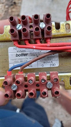

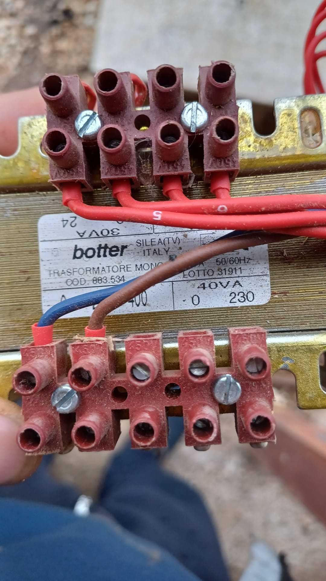

Allora si ho provato con il trasformatore in allegato (il secondario a 24 V) ma il risultato non è soddisfacente nel senso che a sentire dal rumore i giri si abbassano ma non di tanto forse ci vorrebbe un avvolgimento preciso ma credo che piu tanto non si possa fare in quanto se poi la abbassa troppo la tensione il motore non parte neanche credo...

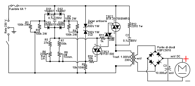

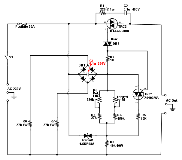

La cosiddetta "soluzione Elidur" non corrisponde ad un normale variac ma un circuito di attivazione a treno di impulsi ben controllati, grazie al supporto di Trc1.
In pratica, il circuito favorisce il ripristino della carica di tensione ad ogni nuovo semi ciclo di linea, mantenendo lo stesso ritardo anche in fase di accensione a vantaggio della stabilità. Si comporta un po' come uno step down similar PWM di potenza.
Diversamente dai normali variac controlla i semi cicli in modo identico, per evitare sbilanciamenti di carico. Il trimmer da 1M consente di regolare la velocità minima del motore per evitare che il motore si fermi. Il valore del fusibile dipende dall'assorbimento allo spunto. Con il TRIAC BTA 20-700BWRG, non è indispensabile lo snubber però io lo metterei ugualmente. Non sarà facile trovare un circuito commerciale analogo con la garanzia di funzionamento per i carichi induttivi a spazzole.
Si può anche convertire per farlo lavorare in DC se si dispone del trasformatore adatto, oppure potendo sostituire il motore con uno in DC magari meno potente ma demoltiplicato. Allego uno schema semplificato per alcuni componenti ma a titolo esemplificativo per quanto riguarda il trasformatore e il motore.
Gli zener da 100V. forse sono un po' più facili da trovare dei diodi Transil ma credo costerebbero di più. Sul solito sito cinese i diodi Transil si trovano e costano poco.

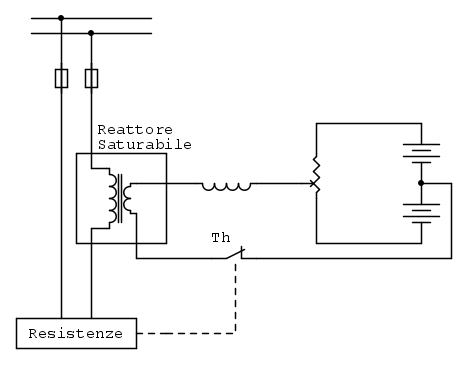

Bisognerebbe provare con un reattore saturabile. Tanto tempo fa questo circuito lo adotai per regolare la temperatura di resistenze nella testata di un estrusore di polimero. Si potrebbe adottare questo schema. Il sistema funziona in questo modo: Il nucleo magnetico può essere deliberatamente saturato da una corrente elettrica continua in un avvolgimento di comando. Una volta saturo, l' induttanza del reattore scende drasticamente.

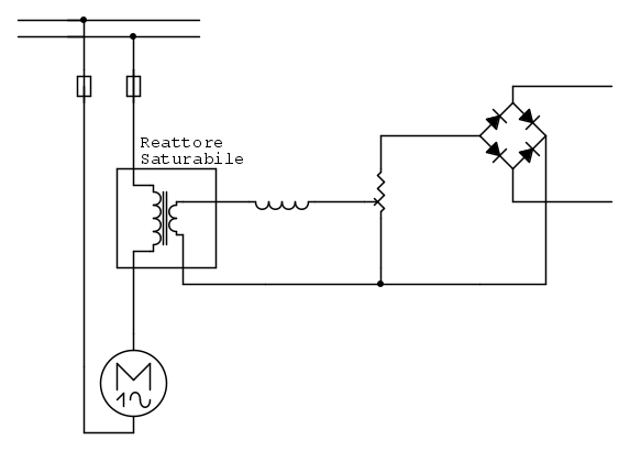

Messaggioda Foto UtenteStefanoSunda » 22 mag 2023, 12:24
Potresti modificarlo in questo modo, magari provare con un trasformatore e vedere cosa sucede.
