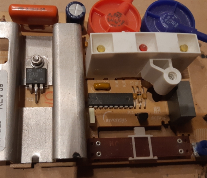

maxiteris ha scritto:Ho provato il scr 2000w con un trapano e ti assicuro che non mantiene il numero di giri sotto sforzo.
Vuoi limitare la potenza mantenendo il numero di giri? Ciò dipenderebbe dal carico meccanico.
Elidur ha scritto: Mi sembra strano che tu possa anche solo ipotizzare l'uso da parte mia di un trasformatore in continua.
in riferimento a post [72], io ho realizzato un controllo semplicissimo con PIC, per controllare trapani/flessibili, e vanno bene, certo che pretendere di avere un numero di giri abbastanza stabile da vuoto a carico mi pare utopistico, a meno che si realizza un vero servo controllo.

lelerelele ha scritto:certo che pretendere di avere un numero di giri abbastanza stabile da vuoto a carico mi pare utopistico, a meno che si realizza in vero servo controllo.
è proprio quello che dicevo, se non si va ad inserire una retroazione è difficile ottenere un numero di giri stabile indipendentemente dal carico (Meccanico).
Una soluzione abbastanza semplice è usare la BEMF, per anticipare il trigger del triac. Ottieni un po' di regolazione ma non come un implementazione seria
In base alla soluzione scelta si può andare anche Implementare un PID, c'è da sbizzarrirsi....
Però bisogna montare un sensore sull'uscita direttamente accoppiata al motore o ad un punto della catena cinematica (per poi inserire un K correttivo)

mantenere i giri all'aumento del carico significa "aumentare" la potenza, non limitarla, come si chiedeva 8 pagine fa
sospetto che ci si trovi, fin dall'inizio, in un tunnel X-Y
e adesso abbiamo una girandola di soluzioni note per problemi sconosciuti

Col circuito giusto (e non c'è nulla da inventare ci hanno già pensato altri che lo fanno di professione ) con una variazione del carico (entro limiti abbastanza ampi) il numero di giri ha variazioni abbastanza limitate senza necessariamente usare una tachimetrica.
In parole povere il motore non "muore" sotto il carico che aumenta.

Riprendo il discorso perche forse ho capito male e cioè che i famosi regolatori a SCR, DIAC, TRIAC funzionassero solo per carichi resistivi e non per carichi induttivi come un motore in quanto con i carichi induttivi si perdeva la coppia.
Ho fatto allora una prova con un seghetto alternativo e un noto regolatore 2000W SCR, quello che riporto al link (senza fare pubblicità)
https://it.aliexpress.com/item/1005002583508874.html?spm=a2g0o.order_list.order_list_main.5.21ef3696err4iq&gatewayAdapt=glo2ita
Questo è il risultato:
https://youtu.be/4V4HoYtelNA
Quindi a me non pare ci sia perdita di coppia. E' chiaro che è una regolazione approssimativa ma entro un certo range è una soluzione valida.
Corregetemi se sbaglio ma il principio di funzionamento mi sembra lo stesso delle circuiti proposti da
Elidur e
stefanopc ovvero ridurre il valore efficace della tensione in uscita introducendo un ritardo di fase dell'ingresso.
Se poi sono piu precisi a bassi giri qesto non so dirlo.
La PWM invece riduce il valore efficace della tensione in uscita modulando l'ingresso a larghezza di impulsi ma comunque porta ad un riduzione del valore efficace della tensione in uscita e dovrebbe portare lo stesso ad una perdita di coppia come le altre soluzioni.
Insomma o nessuna soluzione soffre della perdita di coppia oppure tutte ne soffrono.
perché altrimenti l'unica soluzione che ha un principio di funzionamento differente è la retroazione (è chiaro che anchein questo caso caso si ha una riduzione della valore efficace dell'uscita ma si introduce potenza quando i giri calano).
