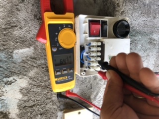

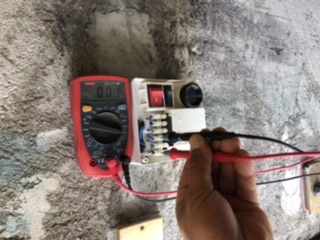

Salve signori vorrei porvi una domanda, misurando la tensione con 2 multimetri differenti (uno di fascia bassa e uno di fascia alta) noto una grande differenza nelle misurazioni, mi spiego meglio, ho provato a misurare la tensione tra una fase e un conduttore interrotto (semplicemente va al ventilatore ma è interrotto dal bipolare rosso) , nel primo caso col multimetro rosso di fascia bassa mi da una misurazione esatta , ovvero 0 poiché non ci può essere differenza di potenziale visto che il conduttore dove ho inserito il puntale nero è completamente scollegato dalla linea, mentre provando a misurare la tensione con il multimetro di fascia alta (Fluke 325) mi da una tensione di quasi 65 volt, perché succede questo? Grazie
Multimetro di fascia bassa
Multimetro fascia alta (Fluke 325)

La resistenza di ingresso dei due multimetri e' diversa:
bassa (typ 1 Mohm) nel multimetro di fascia bassa
alta (typ 10 Mohm) nel multimetro di fascia alta
Ci possono essere anche (ulteriori - in aggiunta a quanto sopra) motivi (es. banda di misura) ma dovrebbero dare effetti al secondo ordine.

[3] Re: Misurazioni strane tra 2 tipi di multimetri
Messaggioda Foto UtenteMarcoD » 24 mag 2023, 18:40
Se fai la misura con i due multimetri in parallelo, cosa indicano?

[4] Re: Misurazioni strane tra 2 tipi di multimetri
Messaggioda Foto UtenteUtente01 » 24 mag 2023, 19:07
Foto Utenteelfo cosa posso fare per far diminuire l’impedenza in ingresso al multimetro di fascia alta? C’è qualche metodo o aggeggino? Grazie

[6] Re: Misurazioni strane tra 2 tipi di multimetri
Messaggioda Foto Utentegill90 » 24 mag 2023, 19:21
Utente01 ha scritto: col multimetro rosso di fascia bassa mi da una misurazione esatta , ovvero 0 poiché non ci può essere differenza di potenziale visto che il conduttore dove ho inserito il puntale nero è completamente scollegato dalla linea...
Non ne sono mica sicuro, dipende da cosa è collegato a valle. Se accendi l'interruttore il ventilatore parte subito?

[7] Re: Misurazioni strane tra 2 tipi di multimetri
Messaggioda Foto Utenteelfo » 24 mag 2023, 19:21
Utente01 ha scritto:Foto Utenteelfo cosa posso fare per far diminuire l’impedenza in ingresso al multimetro di fascia alta? C’è qualche metodo o aggeggino? Grazie
Adattatore della tensione parassita Fluke SV225
https://www.fluke.com/it-it/prodotto/ac ... luke-sv225
Prima di chiedere il prezzo siediti (e allaccia le cinture di sicurezza).
Puoi sostituire l'aggeggio con una resistenza da 10 kohm 10 W curando bene l'isolamento dei terminali e dei contatti.
Costruire artigianalmente una scatoletta come quella dell'SV225 non sarebbe una cattiva idea.

[8] Re: Misurazioni strane tra 2 tipi di multimetri
Messaggioda Foto UtenteUtente01 » 24 mag 2023, 19:59
Foto Utenteelfo wow mi hai illuminato, l’attrezzatura costa troppo :D comunque grazie cercherò di costruire qualcosina grazie mille caro mi hai salvato la vita, cavolo è brutto avere un attrezzo di 230€ e non poter fare quello che fa un attrezzo di 20€ :lol:

[9] Re: Misurazioni strane tra 2 tipi di multimetri
Messaggioda Foto UtenteThEnGi » 24 mag 2023, 20:06
Non è che stai misurando disturbo ?
Mi sembra di capire che uno dei due conduttori non abbia un potenziale definito (Fase neutro o terra) ma sia semplicemente "volante". Fai la stessa misura sotto un tralicco dell'alta tensione :mrgreen:
Il fluke è in grado di "quantificare" il disturbo, il cinametro no
Il modulo proposto da Foto Utenteelfo "acceca" il Fluke imponendo una resistenza più bassa.
Piccola nota da chi lavora in impianti di trasformazione, un conduttore se non è a terra il suo potenziale non è 0 (con uno strumento ad elevata impedenza puoi anche misurarlo)
è se è a terra da tutte e due le estremità la corrente potrebbe non essere 0 :shock:

[10] Re: Misurazioni strane tra 2 tipi di multimetri
Messaggioda Foto Utenteedgar » 24 mag 2023, 21:05
Foto UtenteUtente01, la misura che hai fatto è tutto fuorchè una misura ripetibile, con qualunque strumento, forse otterresti misure diverse anche con due multimetri uguali.
Puoi aver misurato disturbi, potenziali elettrici e quant'altro. Non è colpa dello strumento, è il setup (compreso l'operatore) a non essere corretto.
Se vuoi confrontare due strumenti devi usare una grandezza nota e al di sopra di ogni sospetto.
Utente01 ha scritto:cosa posso fare per far diminuire l’impedenza in ingresso al multimetro di fascia alta? C’è qualche metodo o aggeggino?
Metteresti gomme ricoperte su una Ferrari?
