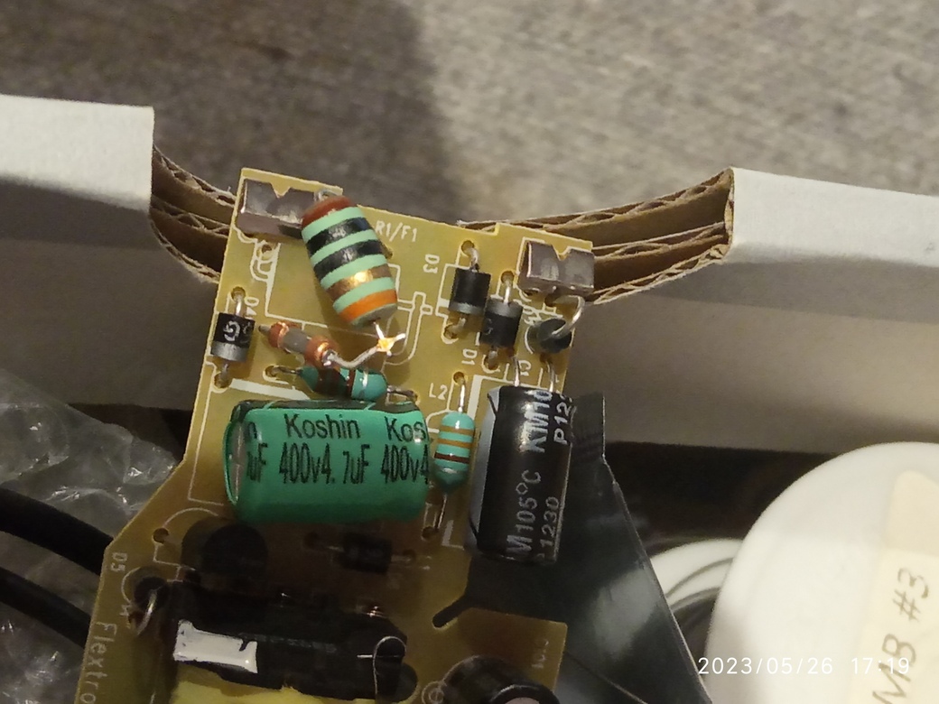

L'idea malsana della resistenza più fusibile veniva da questa soluzione su di un caricabatterie per cellulari.
