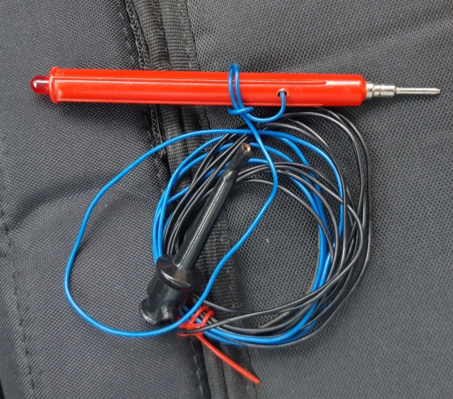

Questa ad esempio è una lampada prova (fai da te) per tensioni da 12 a 50Vcc che risulta molto pratica per la verifica degli allarmi.

Potrei ma fa il suo sporco lavoro da almeno 25 anni.
Mi sembra di aver utilizzato addirittura un Jfet per alimentare il led a corrente costante.
Penso che la terrò così. :mrgreen:

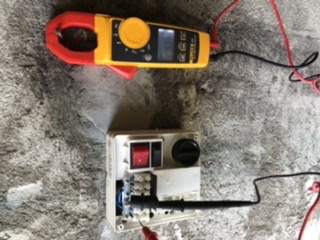

Allora signori, credo siamo giunti alla conclusione, intanto ringrazio tutti per le risposte, siete dei geni dell’elettrotecnica per questo ho scelto questo gruppo.. comunque, ho ripetuto la misurazione, ho scollegato il cavo in questione dalla scatola di commutazione e dal ventilatore quindi adesso è a tutti gli effetti un cavo buttato lì dentro un corrugato con altri cavi dove nel momento della misurazione non circola corrente, questo è il risultato.. detto ciò ho provato a collegare una spia di scaldabagno alettrico tra il cavo incriminato e il neutro e non si accendeva mentre invece se la collego tra il cavo di fase 220 V e il cavo incriminato si accende anche se debolmente mentre se collego solo un capo della lampadina alla 220 V senza collegare l’altro capo si accende ugualmente anche se in maniera più debole
Aggiudicato per tensione fittizia?

Foto UtenteGuidoB ho messo in parallelo i due multimetri e mi danno la stessa misurazione, ciò cosa significa? Tensione fittizia?
