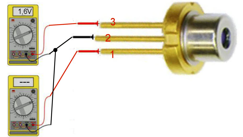

Messaggioda Foto UtenteAtomo » 26 mag 2023, 7:55
Salve a tutti,
ho ripreso il discorso ora... :D
avendo queste misure:
la configurazione dei pin dovrebbe essere questa... giusto?
Immagine 2023-05-26 075309.png (25.94 KiB) Osservato 2367 volte
