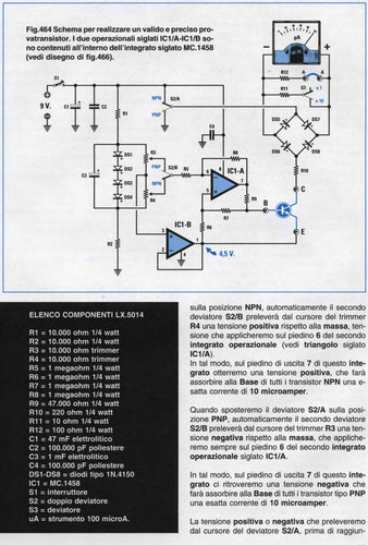

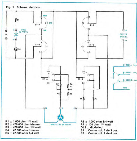

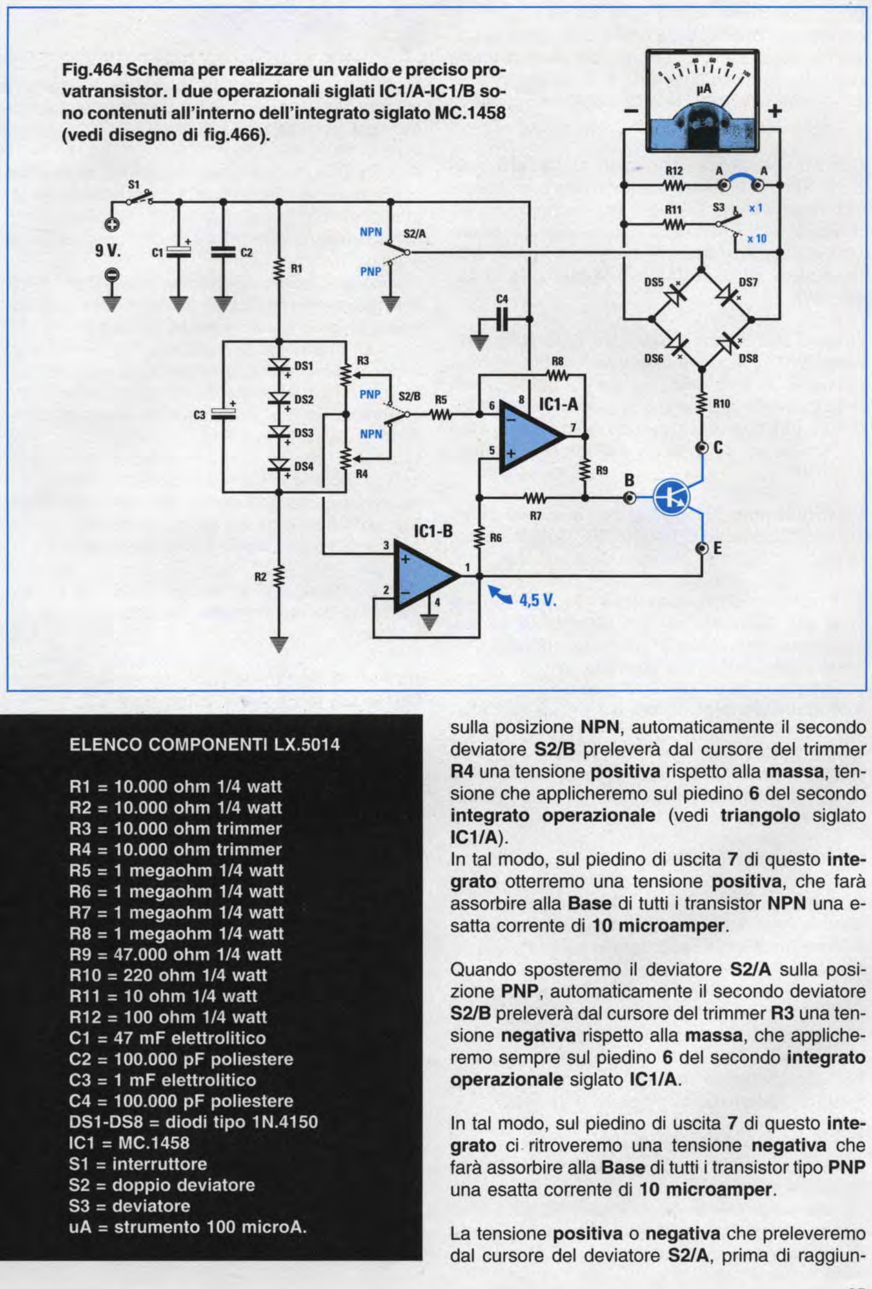

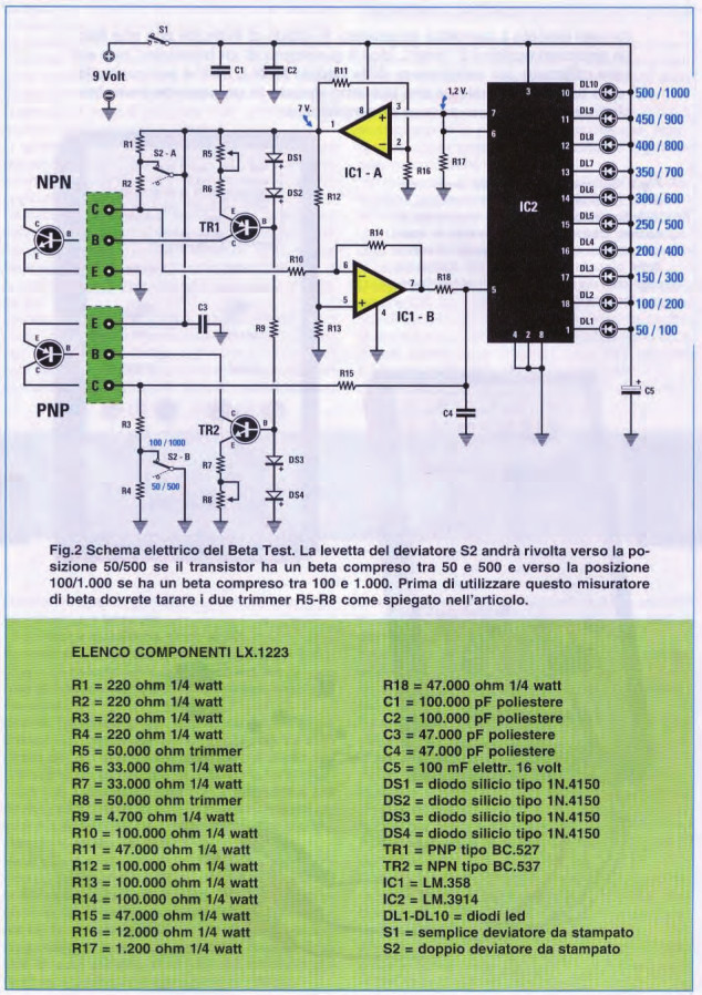

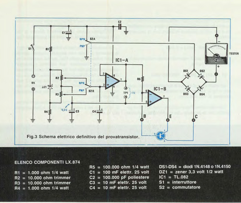

Buongiorno a tutti,
per studio/diletto, ho dato un occhiata a come si misurava un tempo il beta dei BJT, l' idea di principio mi era chiara, ma poi a metterla in pratica ce ne passa.
A tal riguardo avrei un paio di domande.
Nei vari circuiti dei kit che ho trovato (quasi tutti di derivazione NE), ho visto che di solito si impone una corrente di base nota di pochi micro ampere e si misura la corrente di collettore.
La prima domanda è questa: sarebbe possibile imporre una corrente di collettore e misurare la corrente di base?
Se si, perché si preferisce la prima strada?
Nell' imporre suddetta corrente di base, ho visto che si possono perorrere varie strade, dai semplici resistori alimentati da tensioni note (con tutti i limiti che questo sistema comporta) agli operazionali con tensione di riferimento piu o meno precise e stabili che vanno direttamente alla base del transistor sotto test oppure lo fanno tramite un BJT collegato a inseguitore di emettitore.
Non sapendo apprezzare le differenze tra le varie scelte circuitali, se non quella a resistori, mi farebbe piacere qualche vostro parere a riguardo.
Qui sotto tre degli esempi a cui mi riferivo:

[2] Re: Generatore di corrente costante per misura hfe.
Messaggioda Foto Utentelucaking » 29 mag 2023, 16:43
E per ultimo:
Scusate, lo so che gli schemi andrebbero inseriti in fidocad, ma se dovevo ridisegnarli tutti non la finivo piu.
Se entreremo nel merito di qualche schema, sarò ben lieto di farlo.

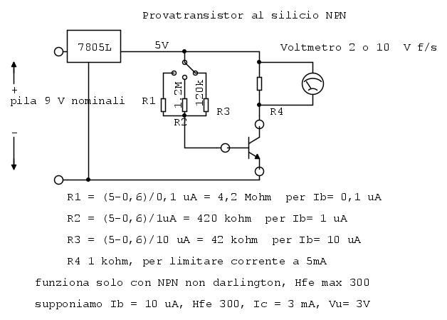

Messaggioda Foto UtenteMarcoD » 29 mag 2023, 17:09
E' possibile, purchè il transistor rimanga in zona lineare ( non in saturazione).
perché è più semplice.
Hai mai provato con un transistor con per esempio hfe 100,
una pila da 9 V, iniettando una corrente in base di 10 uA con una R di (9-0,6)/0,01 = 840 k ohm.
Mettendo e leggendo una corrente di collettore di 1 mA,
magari attraverso una resistenza di carico minore di
9 / 1 = 9 kohm, mettiamo 1 kohm per limitare la corrente in caso di cortocircuito a 9 mA.

Messaggioda Foto UtenteMarcoD » 30 mag 2023, 15:09
Per gioco, ho sviluppato un circuito più protetto.
