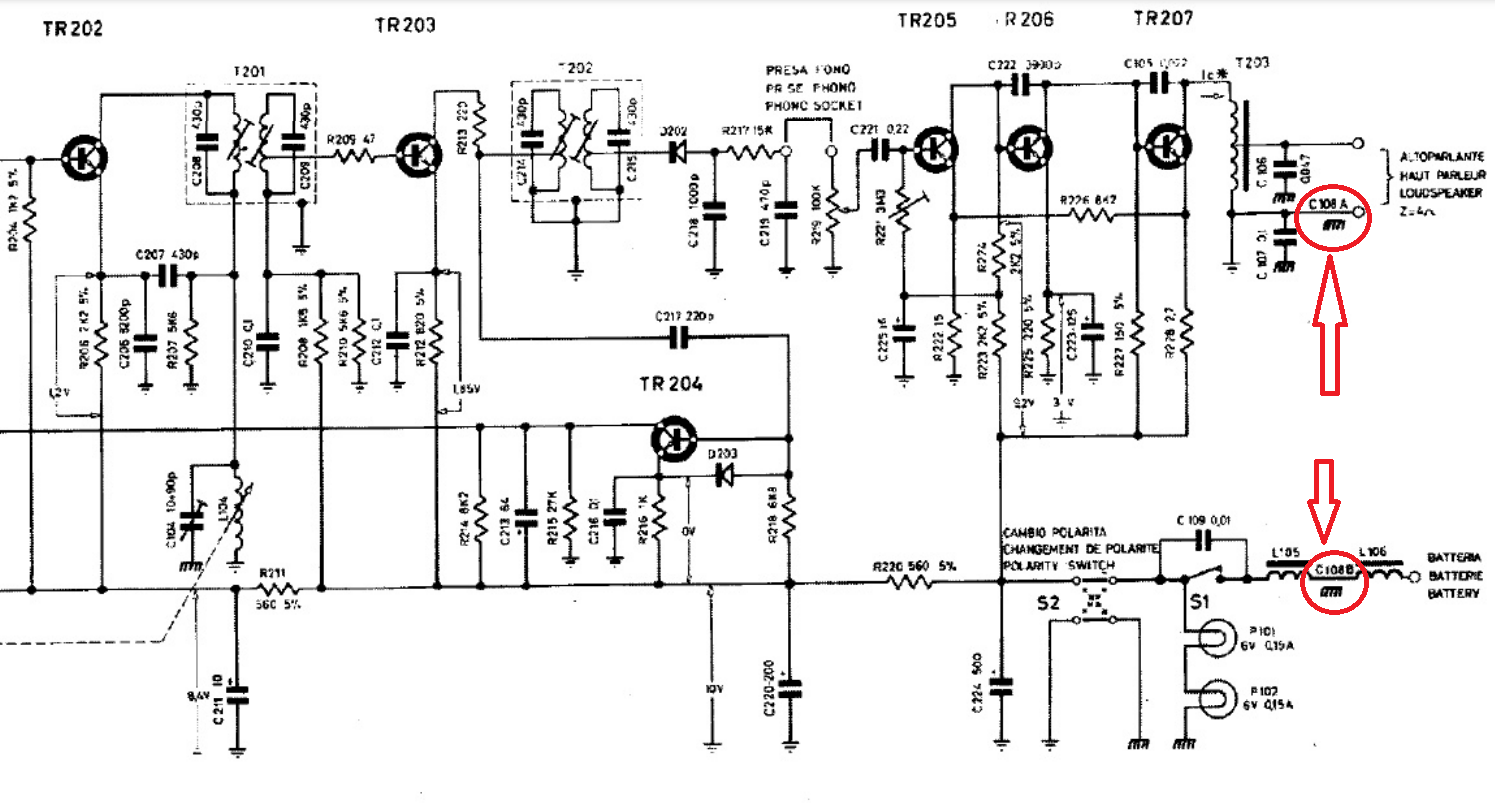

La radio in cui e' montato questo condensatore e' una Voxson Junior 901 il cui schema si trova in:
https://elektrotanya.com/voxson_901_jun ... nload.html
etichettato in alto a destra come C108A nello schema stesso (ma senza il relativo valore).

Ho guardato lo schema della radio e credo di aver capito qual è il condensatore che dici.
E' segnato in due punti, in pratica è il filo del negativo della batteria che passa attraver4so un condensatore di by-pass.
Sono condensatori in ceramica, a tubetto od a piastrina che venivano usati per filtrare una tensione continua e di avere un appoggio per usarlo come nodo per più diramazioni o semplicemente come filtroo per la RF.
Ma non credo che ci siano dei problemi per codesta radio. il valore potrà essere dai 1000 pF ai 2200pF, ma puio usare benissimo un condensatore normalissimo, costruirne uno in mica non la vedo utile.
Se non lo hai puoi usare benissimo un condensatore in ceramica SMD così ti sopporta anche qualche diramazione.

Dei due che hai "frecciato" e' esattamente quello in alto (il C108 A).
L' altro e' C108 B e non c' entra niente.
Penso anche io che che questo condensatore non e' molto importante e forse lo scopo era che trattandosi di una Autoradio era necessario scaricare eventuali disturbi tipici degli impianti elettrici delle auto (per esempio i disturbi generati dallo scintillo delle candele e altro del genere).
Ma sto andando per ipotesi....
