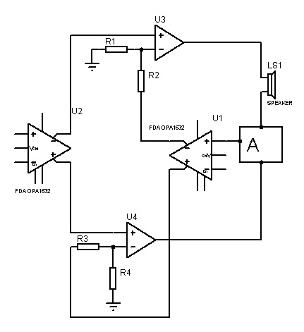

Messaggioda Foto Utentearivel » 5 giu 2023, 20:29
siccome se non lo faccio mi resta il dubbio di non essermi spiegato bene , posto uno schema anche se incompleto.la scatola contrassegnata con A serve per fornire una tensione proporzionale alla corrente che scorre nell altoparlante , puo essere un sensore di corrente o qualcos altro .
da quello che dite quindi le 2 uscite di U1 devono essere perfettamente identiche .

Messaggioda Foto UtenteIsidoroKZ » 7 giu 2023, 5:06
A prima vista direi che possa funzionare: sembra un generatore di tensione differenziale simmetrica con una retroazione che impone la corrente. Dovrei fare un po' di conti e vedere i dettagli della tensione di modo comune.
Vediamo se nei prossimi giorni mi viene l'ispirazione.
Mi sembrava di averlo gia` detto: metti il sorgente fidocaj fra i tag "fidocad", non l'immagine, che non e` piu` modificabile.

[36] Re: ampli audio di potenza a ponte e corrente costante
Messaggioda Foto Utentegill90 » 7 giu 2023, 16:39
Mi sembra che la retroazione degli anelli sia positiva.

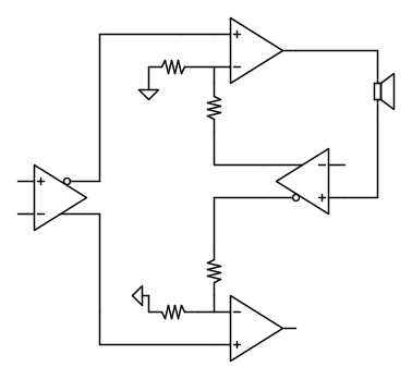

Messaggioda Foto Utentearivel » 9 giu 2023, 7:55

Messaggioda Foto Utentelelerelele » 10 giu 2023, 12:00
Bravo, vedi che ci sei riuscito!
così è possibile anche correggere con facilità.
E' uno schizzo, approssimativo, non metti un altoparlante su un ingresso di un op.
