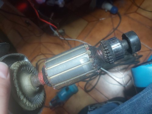

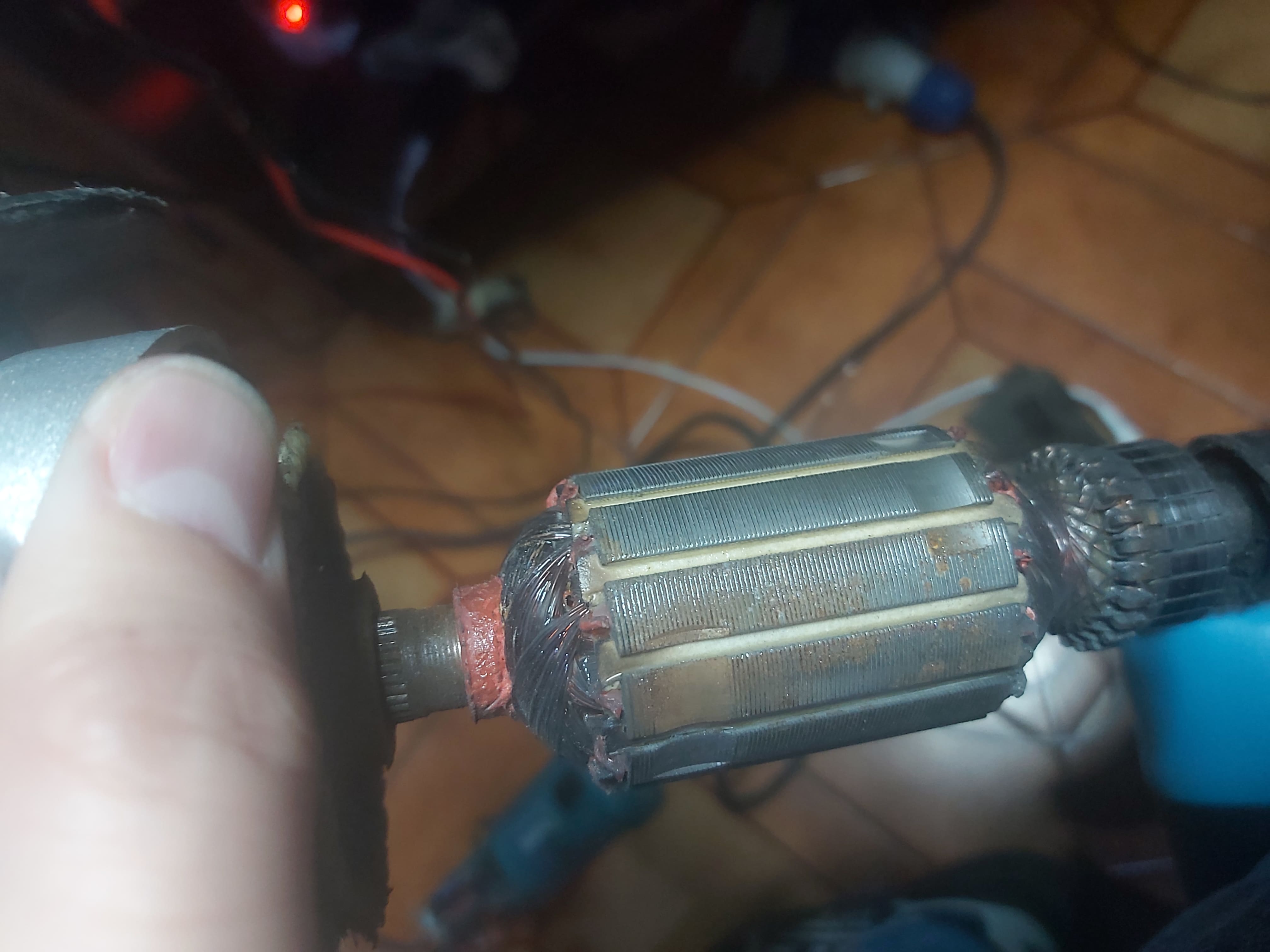

Salve a tutti ho questo flex che ha smesso di funzionare. Ho controllato con il tester la continuità tra le spazzole e dei cavi e mi sembra apposto. A questo punto penso sia l'indotto ma non ne sono sicuro e non so come e se si può controllare col tester. Qui vi posto delle foto, con la speranza che qualcuno con un buon colpo d'occhio riesca a capire se è l'indotto o meno.
Oddio, così a colpo d'occhio dalla foto direi che le matasse del rotore sono cotte a puntino
