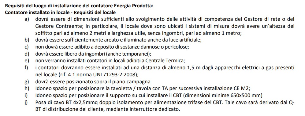

Ciao a tutti,
devo installare inverter batteria e quadri in una intercapedine di casa.
L’intercapedine è abbastanza grande, alta 1,9 m, larga 1 m e lunga circa 10 metri.
Si sviluppa in linea retta, al centro ha la porta che fa accedere al soggiorno, alle estremità si allarga a 2 metri.
Ad una delle due estremità c’è il locale termico, con la caldaia.
Più o meno all’estremità opposta vorrei installare gli apparati del fotovoltaico.
Domanda: il distributore locale mi creerà problemi al momento dell’allaccio per la presenza della caldaia?
Contatore ed inverter fotovoltaico stanno nello stesso locale tecnico (se così possiamo considerarlo) ma distano dalla caldaia svariati metri.
Mi risulta che alcuni Distributori tendano a chiudere un occhio se la caldaia non è troppo vicina al contatore.
Come si comporta Areti in questo caso?
Quali sono state le vostre esperienze al riguardo?
Una porta a soffietto che chiuda il termico e la caldaia dal resto dell’intercapedine, può essere una soluzione?
Ciao e grazie

Presumo che la caldaia sia la classica murale da 25 kW, pertanto non essendoci un locale centrale termica (richiesto per potenze > 35kW) non hai requisiti particolari da rispettare, se non quello del buon senso (accesso ai componenti) e l'areazione necessaria per le apparecchiature.

Io sposo la scuola di Foto Utenteiosolo35 e Foto UtenteMike.
Per me si parla di centrale termica quando Pgas>35 kW.
Nel resto dei casi prescrivo il mantenimento di una distanza pari a 1,5 m fra componenti dell'impianto FV e apparecchi a gas.

Non so il tuo DSO, ma E-distr ha un documento di specifica tecnica per i luoghi di installazione
