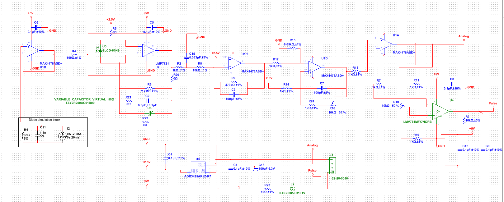

@stefanopc.
Lo schema non è casuale che non ci sia. L'impressione è che dietro vi sia un intento commerciale o magari una ricerca universitaria, essendo coinvolto il Politecnico di Torino. Tempo perso...

Ho provato a cercare un po ... se si cerca mediante immagini, si trovano delle sezioni di schema (non lo schema completo), che pero' se aperte rimandano sempre tutte alla stessa pagina di sciencedirect senza immagini (probabilmente il bot di google riesce ad entrare anche dove un'utente normale non ha permessi, comunque non servono a nulla, perche' oltre ad essere solo delle parti sono anche privi di valori dei componenti)

Dal repository:
Shemetics The schematis are avaiable in MULTISIM format or as Gerber files ready to be printed.
Per quanto l'inglese non sia dei migliori, tradotto significa che uno di quei file probabilmente si apre con multisim, o forse ha dimenticato di includerlo. A quel punto, una persona normale ed interessata chiederebbe gentilmente all'autore se può aggiornare il repository o condividere il diagramma se fosse ancora disponibile.

Se, da un certo punto di vista, posso essere d'accordo con te' sulla questione, da un altro invece non trovo completamente corretto il comportamento dell'autore.
Mi spiego meglio, se e' vero che e' presente un file con estensione .ms14 (che potrebbe anche contenere lo schema elettrico, lasciami controllare), c'e' da considerare che per consultarlo serve avere installato multisim 14, che fa parte di una suite venduta sui 1150 Euro (o almeno questo era il prezzo l'ultima volta che l'ho visto) ... ora ti chiedo, quanti vogliono (o possono permettersi) di acquistare tale programma solo per consultare uno schema elettrico che l'autore ha dichiarato essere "open source" ?
Ad esempio, anche se io ce l'ho, non me lo potrei permettere se non mi fosse stato dato con la relativa licenza da un cliente che voleva a tutti i costi un lavoro in tempi "impossibili" tempo fa per un'emergenza ... e posso presumere che quasi nessuno potrebbe permettersi di spendere certe ifre solo per consultare uno schema distribuito come "open"
Secondo la mia personale opinione, e' anche una questione di correttezza, nei confronti delle persone che leggono i tuoi articoli ... se io pubblico, o creo, o distribuisco, qualcosa di "open", come minimo uso Eagle 7.7, che e' scaricabile gratuitamente, in piu se serve includo anche le immagini in formato jpg o pdf nel caso qualcuno non potesse o volesse installare un programma sul proprio PC solo per consultare un mio schema, e questo solo per correttezza, se ho dichiarato che quello che ho distribuito e' "open", per quanto mi riguarda deve esserlo anche per chi non dispone degli stessi programmi che uso io.

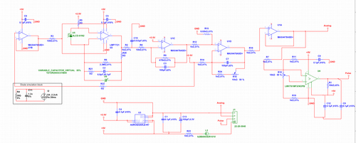

Mi sembra che non servisse poi cosi tanta fatica a fare un'esporta immagine in formato jpg ed inserirla insieme a tutto il resto a scopo di consultazione (anzi, dammi un secondo che lo faccio direttamente io) ... poi, come ho detto, questo e' quello che faccio io, per come intendo il concetto di "open", ovviamente l'autore puo fare come preferisce lui.
EDIT: eccola, per quanto ci si capisca (e' fatta cosi nel suo file) ... avrei dovuto pensarci prima, ma avevo cercato nella cartella degli schemi e c'erano solo gerber, questa era altrove e l'ho trovata solo per caso.

Grazie a
Etemenankiper aver cercato e trovato lo schema elettrico.
Io ho installato la versione demo di multisim senza riuscire a combinare granché forse perché cercavo nella directory sbagliata.
Rimane il fatto che secondo me il bom che ha pubblicato non ha nulla in comune con questo schema.
Probabilmente sono versioni differenti.
Peccato sembra un approccio interessante.
