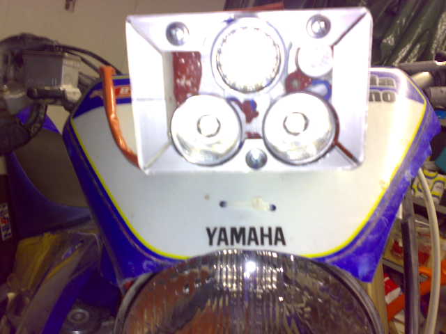

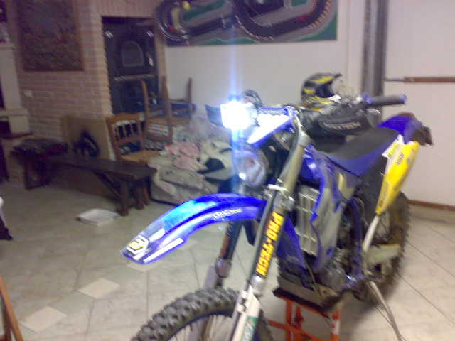

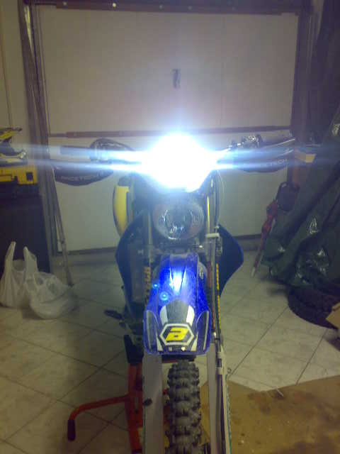

Messaggioda Foto Utentelillo7780 » 17 set 2009, 14:19
ginfizz ha scritto:
lillo7780 ha scritto:Poi queste sono gli assorbimenti che ho rilevato con l'alimentatore (veramente fornidabile il tuo regolatore)
Ah , ma quindi hai un alimentatore regolabile ? :!: :!: Beh, allora per sicurezza sali anche a 14 -14,5 volt, perche', presumo, che in una moto al massimo di giri si possa arrivare anche a queste tensioni. Ma come gia' accennato dall'inizio di moto non me ne intendo :wink:
Certamente quei tre led fanno una bella luce !
He si una bella luce....
Allora ti posto il lavoro finito (anche se non ho potuto provarlo in campo causa ancora pioggia)
Messaggi: 50
Iscritto il: 28 ago 2009, 2:00
[57] Re: Alimentare 3 Led P7
Messaggioda Foto Utenteginfizz » 17 set 2009, 20:07
lillo7780 ha scritto:He si una bella luce....
Bellissimo ! Complimenti per la realizzazione !
Ma a titolo di curiosita', mi sembra strano che quelle moto non abbiano un alternatore. Possibile che usino ancora il generatore magnetico (che non ricordo come si chiama) dei motorini ?
Inoltre ho visto che il faro originale e' ancora presente. Quando hai parlato di un calo da 14,8 V a 13,5 era acceso anche il faro originale ?
