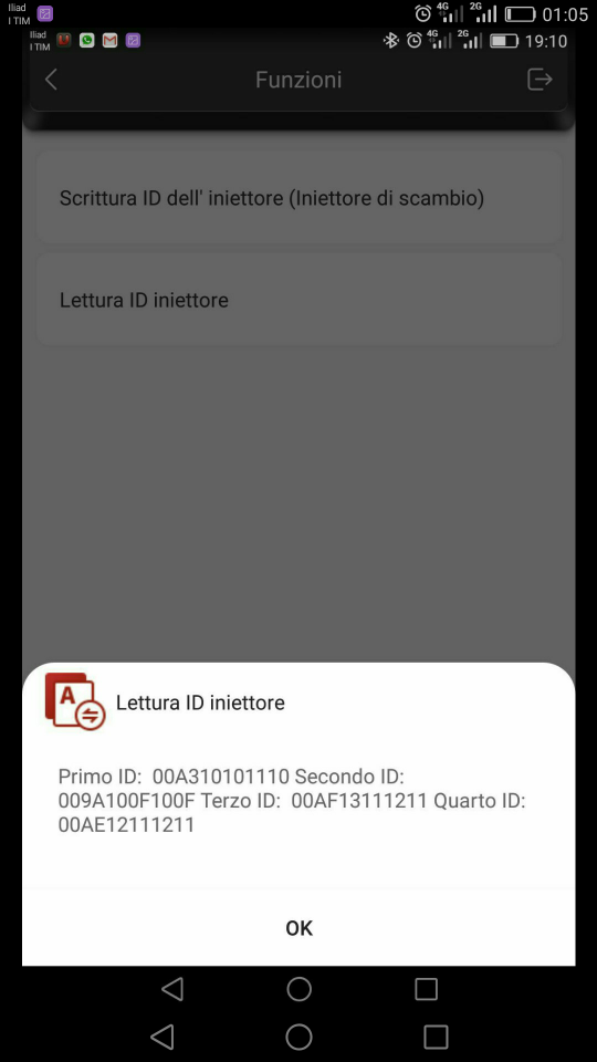

Installo l'app, scarico la funzione aggiuntiva di codifica iniettori (a pagamento),
e provo come prima cosa a vedere se mi leggeva i codici attualmente esistenti nella centralina.
Ebbene si, mi restituisce i 4 codici, ma sono diversi dai codici di 6 caratteri stampigliati sugli iniettori.

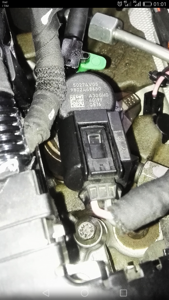

Per fare un esempio, il primo iniettore e' questo:
Codice A3GGHG, che se guardate bene un pochino somiglia ad A310101110 ,posto G=10 e H=11

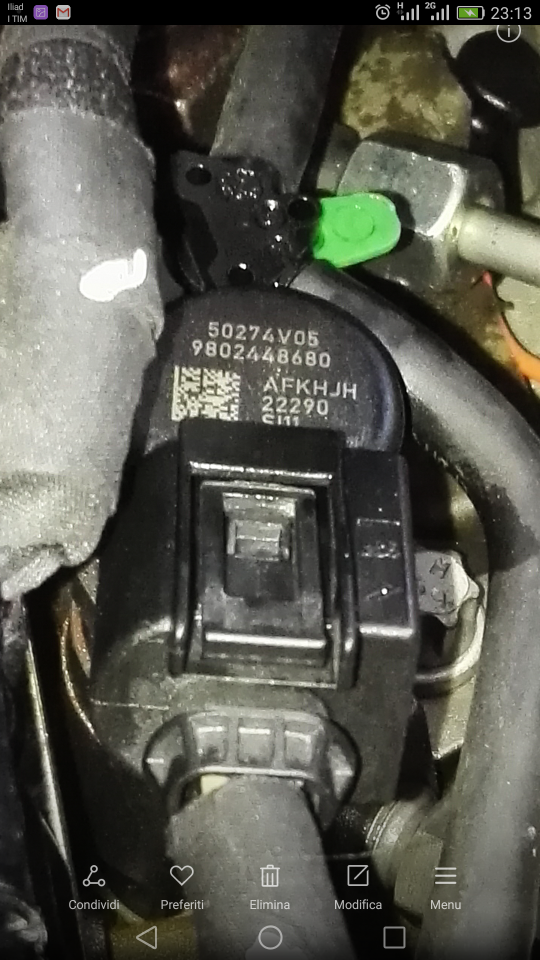

Il terzo e' questo:
Codice AFKHJH che, guardando bene, somiglia al AF13111211, posto K=13 , J=12 (e H=11 come sopra)
Guardando i risultati , mi sono detto : forse si tratta degli stessi codici ma espressi in forma differente.
Secondo voi?
Comunque, fatto cio' ho.provato ad entrare nella funzione di scrittura, e li nella descrizione della.funzione suggeriva : enter the injector code: 6 char
Cosi ho provato ad inserire il codice di 6 char del nuovo iniettore, ma l'operazione fallisce , ritorna errore di impossibilita' di scrivere quel codice.
Mi viene a questo punto il dubbio pero': non e' che si aspetta un codice espresso nello stesso formato utilizzato in display dei codici?
Per la verita' anche se la descrizione parla.di 6 char, il campo di input permette di inserire piu' di 6 cifre.

ho trovato su wiki che quella dovrebbe essere la codifica usata dagli iniettori Delphi common rail
https://it.diagwiki.com/injector-coding
Leggo:
Iniettori diesel common rail Delphi:
Gli iniettori Delphi usano la codifica esadecimale (0..9 e A..F) o numeri e lettere 0, 1, 2, 3, 4, 5, 6, 7, 8, 9, A, B, C, D, E, F, G, H, J, K, L, M, N, P, R, S, T, U, W, X, Y, Z ( I, O, Q e V sono esclusi ).
Quindi L dovrebbe essere 14
