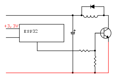

Tekonoris ha scritto:Quindi tirando le somme: collego l'NPN al negativo della batteria e cambio la R1 per compensare le cadute di tensione
Si, l'emettitore va alla batteria.
Per la R1 dimensionala in modo da stare un po' sotto al massimo di corrente (5-6mA).
Se la caduta nei conduttori è troppo alta, prova a cambiare i cavi con altri a sezione più grossa.
Mettici un condensatore tra le alimentazioni vicino al punto in cui commuti, così riduci molto l'effetto dell'induttanza parassita nella maglia a monte.

EcoTan ha scritto:Se hai una differenza così grande, anche con l'ohmetro dovresti trovare una resistenza diversa da zero.
Direi che quel programmatore va usato soltanto per programmare e in quel circuito lì non va bene.
Ok, vedo di bypassarlo, era molto comodo tenerlo per aggiornare il software...
gill90 ha scritto:Si, l'emettitore va alla batteria.
Ok modifico come da suggerimento.

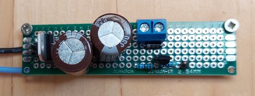

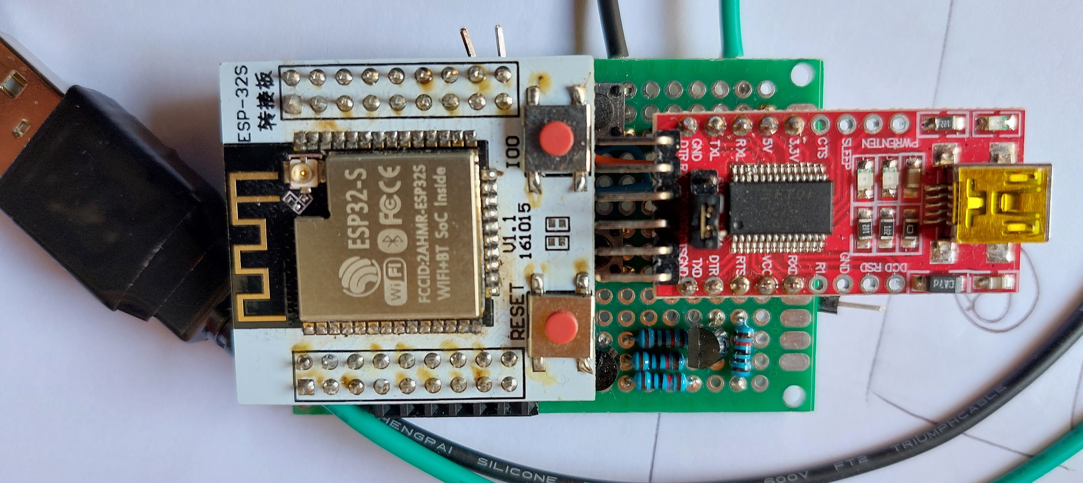

Messaggioda Foto UtenteTekonoris » 15 giu 2023, 7:57
Giusto per la cronaca, allego due foto del circuito con le modifiche fatte.
Aggiunta presa USB per prelevare i 5V dallo stepdown e "eliminare" il programmatore che attualmente è ancora presente perché non ho finito il programma.
Aggiunto sulla schedina dei 12V i condensatori e sistemati i valori delle resistenze.
Sul retro sell'ESP32 si vede il regolatore aggiuntivo 3,3V.
Manca ancora un condensatore a basso ESR all'ingresso dell'ESP32 per ridurre il ripple (già basso a dire il vero).
Praticamente metto il condensatore in parallelo alla presa USB aggiuntiva.
Scusate per le saldature, sono già stato insultato ieri :( se riesco cerco di riprenderne qualcuna quando collego il condensatore.
Grazie a tutti.
