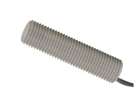

Ciao a tutti. Si è guastato il sensore temperatura in un compressore a vite, della Faac. E' stato sostituito da un tecnico con uno equivalente, ma con parametri leggermente diversi. Siccome non va come prima vorrei sostituirlo con uno simile all'esistente, ma non riesco a reperirlo in quanto fuori produzione. L'ho trovato da un fornitore estero che però impone ordine minimo di 10 pezzi, che per me sono troppi.
Volevo chiedere a voi esperti come posso risolvere il problema?
Mica qualcuno conosce qualche riparatore che ha qualche rimanenza di magazzino? grazie

a) chiedere alla Faac?
b) in cosa sono diversi i parametri?
c) in cosa non va come prima?

ciao, il sito che mi hai indicato li ho contattati, vogliono che ordini 10pezzi minimo a circa 50€/cad...non vorrei spendere cosi tanto....
Comunque ho contattato la Faac chemi ha risposto che il pezzo è fuori produzione, quindi bisognerebbe cambiare tutta la centralina per mettere un altro sensore.
Per quando riguarda il "non va come prima" significa che il sensore montato è più sensibile quindi il compressore va continuamente in blocco per rilevato surriscaldamento...
