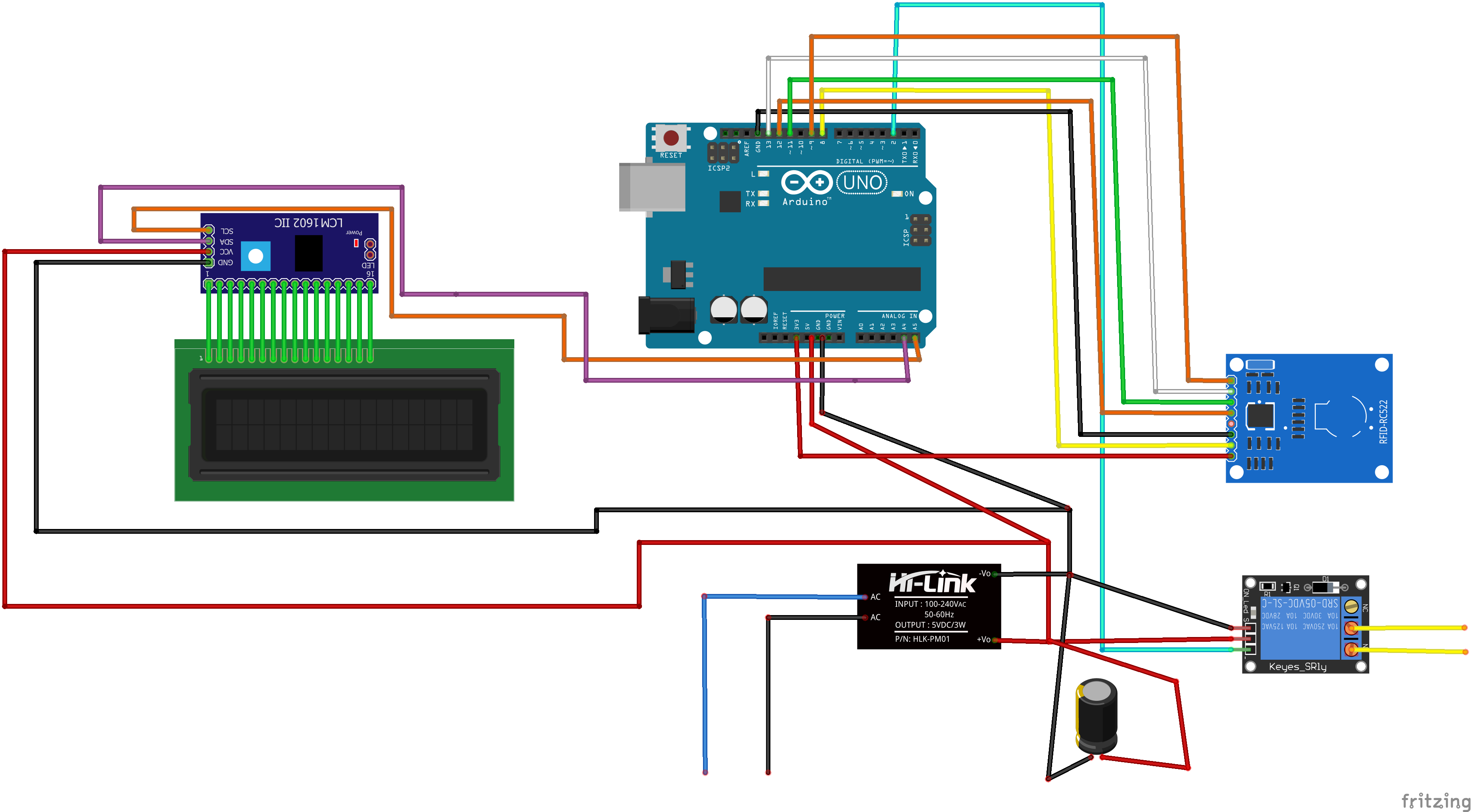

Messaggioda Foto Utentelupoalberto74it » 17 giu 2023, 17:03
]Allego lo schema fatto con fritzing.
Schema apriporta
10 3

[42] Re: Apriporta RFID con arduino uno
Messaggioda Foto UtenteGioArca67 » 17 giu 2023, 17:48
Metti un altro elettrolitico anche più grande vicino all'arduino. Proprio all'ingresso di alimentazione.
Se dici che si resetta quando scatta il relè è un problema di alimentazione e/o di disturbi dovuti al relè, soprattutto se a casa in prova coi cavi corti andava bene.
Metti dei cavi di alimentazione un po' più grandi di sezione.

[43] Re: Apriporta RFID con arduino uno
Messaggioda Foto Utentelupoalberto74it » 18 giu 2023, 23:23
ho provato a mettere un condensatore elettrolitico da 470uf 6,3v ma si blocca sempre. Ho provato a controllare col tester quanta tensione usciva dall'alimentatore esterno e mi dava 6,62v che è anche la tensione che mi da con un cavo USB collegato al PC. Stessa tensione controllando vicino all'arduino, quindi non perde tensione. Ho provato a utilizzare il pin VIN (che se non sbaglio dovrebbe funzionare con 6,6v di tensione minima) al posto del 5v ma mi rimane il relè sempre sollecitato (altra cosa strana). #-o

[44] Re: Apriporta RFID con arduino uno
Messaggioda Foto Utenteclaudiocedrone » 18 giu 2023, 23:50
Non ho mai usato un Arduino ma mi pare di ricordare che Vin accetti 12 V e che l'annesso regolatore non sia low dropout, se è così non può funzionare con 6,6 V (ovvero, funzionerebbe per i 3,3 V ma non per i 5 V) che peraltro è una tensione che misuri praticamente a vuoto data la elevata resistenza di ingresso del voltmetro del tester.
Se tale assunto fosse corretto è normale che il relè low triggered resti attivato.

[45] Re: Apriporta RFID con arduino uno
Messaggioda Foto Utentelupoalberto74it » 19 giu 2023, 0:03
claudiocedrone ha scritto:Non ho mai usato un Arduino ma mi pare di ricordare che Vin accetti 12 V ....
Il VIN accetta il 12v ma documentandomi un po' in rete, tutti consigliano di non arrivare a quella tensione e di rimanere nei 6,6v (che è appunto la minima che accetta) - 9v (la massima consigliata).

[46] Re: Apriporta RFID con arduino uno
Messaggioda Foto UtenteGioArca67 » 19 giu 2023, 0:04
lupoalberto74it ha scritto:Ho provato a controllare col tester quanta tensione usciva dall'alimentatore esterno e mi dava 6,62v che è anche la tensione che mi da con un cavo USB collegato al PC.
Dalla USB del PC escono 5V e pochi spiccioli (max 5,25V se entro le tolleranze dello standard USB). Come fai a misurare 6,62V??

[47] Re: Apriporta RFID con arduino uno
Messaggioda Foto Utentelupoalberto74it » 19 giu 2023, 0:41
Ho ricontrollato e mi da 5,62v.

[48] Re: Apriporta RFID con arduino uno
Messaggioda Foto Utentelupoalberto74it » 20 giu 2023, 22:43
Alla fine ho collegato l'alimentatore dell'arduino al PIN VIN dell'arduino e il display e il relè al PIN 5v dell'arduino. Vediamo se tiene fino a domani.

[49] Re: Apriporta RFID con arduino uno
Messaggioda Foto Utentelupoalberto74it » 21 giu 2023, 15:13
Finalmente sembra che abbia risolto utilizzando il pin VIN
come alimentazione dell'arduino e il pin 5v per display e relè. :ok:

[50] Re: Apriporta RFID con arduino uno
Messaggioda Foto Utentelupoalberto74it » 25 giu 2023, 13:11
Purtroppo la mia soluzione è finita dopo 3 giorni di funzionamento. Ho messo dei condensatori sia all'alimentazione dell'arduino e sia all'alimentazione del display e relè, ma si blocca lo stesso. Non riesco a capire cosa possa essere che fa bloccare l'arduino. ?%
