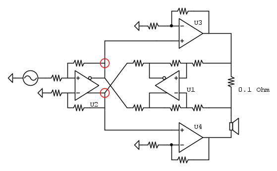

invece di agire sulla retroazione di U3-U4 che ne dite se U1 interferisse direttamente sui segnali di uscita di U2 ? . stesso problema ? .
Foto Utentearivel
13 4
Messaggi: 92
Iscritto il: 23 ago 2012, 10:01
[52] Re: ampli audio di potenza a ponte e corrente costante
Messaggioda Foto UtenteIsidoroKZ » 19 giu 2023, 18:02
I due nodi che ho segnato sullo schema sono a bassa impedenza, quindi non funziona.
Sai che cosa significa e cosa implica quello che ho detto prima?
Non ci sono i valori, ma ho l'impressione che stia tenendo basso il rapporto di ritorno dell'anello di corrente, in questo modo l'impedenza di uscita non sale molto.
Ho corretto un paio di lapsus grafici: vedi a cosa serve avere gli schemi fatti in fidocad? Si prendono e si modificano senza nessuno sforzo

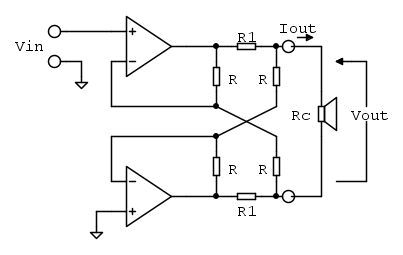

IsidoroKZ ha scritto:...Proverei con una struttura di questo genere: su un lato dell'altoparlante metterei un generatore di corrente pilotato come quello che hai disegnato. Piloterei l'altro lato dell'altoparlante con un amplificatore di tensione con guadagno -1 che prende la tensione d'ingresso sul lato dove c'è il generatore di corrente. In questo modo il carico è pilotato in corrente, e hai dinamica doppia rispetto al singolo amplificatore.
Non capisco perché ti ostini a non considerare la soluzione che ti ha proposto Foto UtenteIsidoroKZ che è la più adatta.
Comunque se proprio vuoi un'alternativa ho pensato a questa soluzione che mi pare possa funzionate.
La transconduttanza vale Iout/Vin=1/R1, per cui Il Guadagno In tensione vale Vout/Vin=Rc/R1.
Un valore superiore a qualche kohm per le resistenze R è ragionevole perché non riduce significativamente l'impedenza di uscita.
Ho evitato l'amplificatore di ingresso con uscita bilanciata perché se il guadagno di tensione RC/R1 è superiore a 10 l'asimmetria tra i due segnali di uscita diventa trascurabile ed è inutile metterlo ma se vuoi fare il pignolo puoi sempre aggiungerlo.

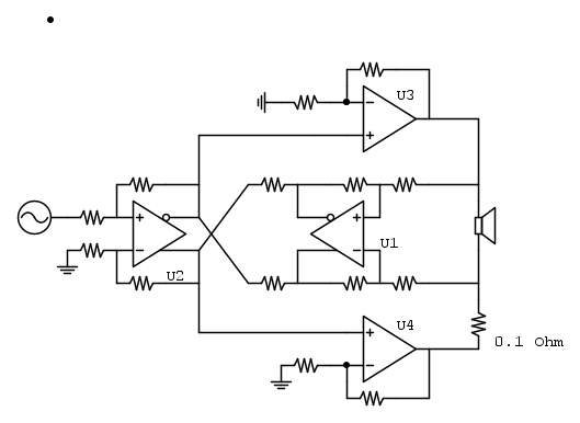

Messaggioda Foto Utentearivel » 22 giu 2023, 8:45
intendevi cosi tu , isidoro ?

Messaggioda Foto UtenteBrunoValente » 22 giu 2023, 12:16
No Foto Utentearivel, non intendeva così.
