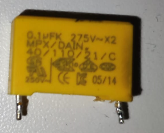

Buongiorno a tutti,
volevo domandare ai più esperti come devo interpretare le sigle che vedo sul condensatore in allegato.
Oltre al fatto che il condensatore sia da 0.1 uF e una tensione massima da 250V , il resto come lo interpreto?
Per trovare un sostituto simile per questo condensatore basta trovare la sua stessa capacità in farrad , tensione max e tipologia? Non capisco le sue tolleranze dove le leggo e tutto il resto a parte quello che ho scritto sopra.
Grazie a chi mi darà chiarimenti.

Credo di aver trovato la pagina web del produttore
http://www.dain.com.tw/product154a.html ... uF%29&lg=E
Ci sono dei dati che potrebbero servirti

Non 250V, ma 275VAC, e' diverso, inoltre c'era anche questa discussione in merito alle classi, se puo servire
viewtopic.php?f=1&t=15181
