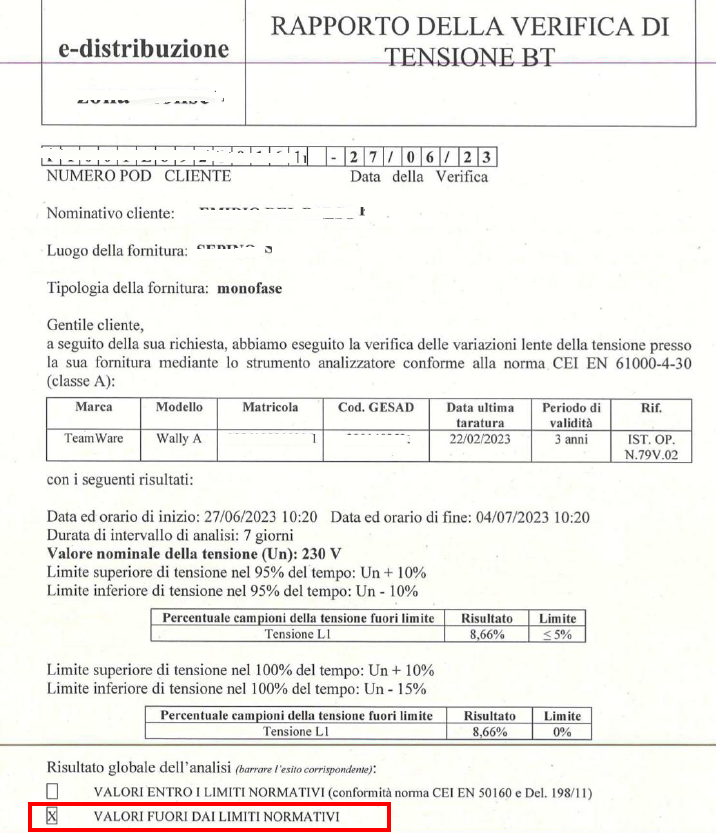

Precisamente questo modello usano:
https://www.teamware.it/product/wally-a/
Quali soluzioni per inverter che stacca causa tensione alta?

La campagna di misure va fatta secondo la norma CEI EN 50160 e quindi le grandezze da verificare nel periodo di misura devono rientrare nei parametri e tolleranze previste.
Considerando che il DL 24/01/2012 ha imposto le seguenti oscillazioni dei valori di tensione:
Sistema Trifase 3-fili.
Vref = 400V, LIM+= 6%, LIM-=10% =>
Lim Sup= 400 x (1+6/100) = 424.0V
Lim Inf = 400 x (1-10/100) = 360
Sistema Trifase 4-fili.
Vref = 230V, LIM+= 6%, LIM-=10% =>
Lim Sup= 230 x (1+6/100) = 243.08V
Lim Inf = 230 x (1-10/100) = 207.0V
Per verificare se la tensione in un punto di connessione alla rete pubblica di bassa tensione rientra nei limiti, si deve misurare con un analizzatore di rete conforme alla norma EN 6100-4-30, la media del valore efficace per ciascun intervallo di 10 minuti, nell’arco di 7 gg consecutivi, per un totale di 1008 intervalli.
Nessuno dei valori medi misurati deve:
100% valori misurati U > 243,8 V e 424V
95% valori misurati U > 207V e 360 V
Sono definite anomalie di tensione tutti i valori TRMS, calcolati ogni 10ms, esternamente alle soglie sopra indicate.

Mi sembra si stia facendo confusione.
I limiti di tolleranza attuali sono a +/-10% rispetto ai 230V nominali.
Prima dell'abrogazione della legge 105/49 (che fissava il valore nominale della tensione a 125 e 220 V) per permettere un più agevole passaggio ai nuovi valori normalizzata di 230V erano stati modificati temporaneamente i limiti di tolleranza in + 6% e - 10% in modo che il precedente 220+10%=242V fosse circa uguale a 230+6%=243,8V.
La CEI 8-6 è ormai superata dalla CEI EN 60038 che fissa la tolleranza in +/-10%.
Questo è corroborato dalla CEI 0-21 che indica la soglia superiore della protezione di interfaccia in Vnom+10%

Può essere, in ogni caso è riferito alla modalità di verifica strumentale prevista dalla CEI EN 50160, di cui avevo alcuni appunti di qualche anno fa, non ricordo. Mi interessava solo far capire che non basta misurare ma è necessario anche campionare e confrontare con i limiti richiesti dalla norma.

Mike ha scritto:Mi interessava solo far capire che non basta misurare ma è necessario anche campionare e confrontare con i limiti richiesti dalla norma.
Non dimenticiamoci la classe di precisione dello strumento unita alla certificazione dello stesso.
Un misuratore in "Classe A" è un altro mondo rispetto al tuo "IAMMERTER", non puoi contestare eventuali misurazioni
Dove lo hanno collegato ? spero al M1 !
ThEnGi ha scritto:Dove lo hanno collegato ? spero al M1 !
ad una presa elettrica, la più vicina al contatore
