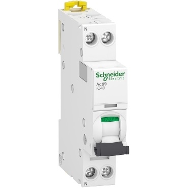

Messaggioda Foto UtenteGoofy » 30 giu 2023, 13:55
dublesse ha scritto: precisissimo come sempre
Non abbastanza.
Per il magnetotermico il quadratino di solito non c'è, spesso invece c'è il simbolo
qualche volta nessun simbolo.
Le indicazioni sulla curva di funzionamento e il potere di interruzione le ho quasi sempre viste.
Sul fronte di questo interruttore,
che è un magnetotermico, non ci sono indicazioni utili
Foto UtenteGoofy
