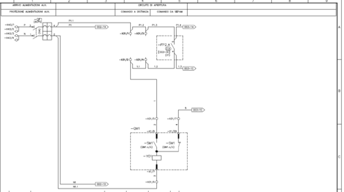

Ho allegato sotto lo schema del circuito di apertura. Due domande:
1. Dallo schema mi sembra che debba portare lo sgancio ai morsetti X1.6 e X1.7, che sono quelli piu vicini alla bobina di sgancio, corretto? Ma cosa indica quell'interruttore in mezzo a quei due morsetti (SM1)? E' l'interruttore generale che verrà aperto a seguito dell'eccitazione della bobina?
2. Cosa indicano quelle frecce di riporto (ad esempio 003-1A, oppure 003-1C) ? E come mai hanno quei nomi, c'è una nomenclatura?

1. I morsetti direi che sono quelli X31/5-6-7, X1 è un connettore. SM1 bisogna vedere sulla legenda potrebbe essere benissimo un interblocco un contatto di un relè ecc
2. Sono i riferimenti alla pagina e al quadrante: 003-1A pagina 3 riga A colonna 1. si usano per "collegare" i fogli
Il lancio di corrente all B.A. Y01 lo fai sul morsetto X31/5 e funziona solo se QM1 è chiuso (tramite il c.a. SM1 chiuso a QM1 chiuso). Infatti azioni l'apertura di QM1 solo se QM1 è stato preventivamente chiuso.......
L'altro contatto SM1 (chiuso a QM1 aperto) dovrebbe servire per il controllo del circuito di apertura dove è inserita la bobina di apertura Y01 a lancio. Di solito si chiama TCS (trip circuit supervisor). Questo è espressamente richiesto dalla norma CEI 0-16 art. C.3.2.4 se non usi la bobina di minima tensione.
Chiaro, grazie mille a entrambi! Ho dei dubbi rimanenti:
1)Ma per cosa sta "QM1 o/c"? Inoltre Esisnc, con "tramite il contatto ausiliario SM1 chiuso" intendi che se il contatto ausiliario SM1 non funziona allora non viene aperto l'interruttore? Ma che senso ha mettere il circuito di sgancio in serie al contatto ausiliario SM1 e ancora in serie alla bobina a lancio? Non aumenta il rischio di non intervento (per esempio nel caso in cui il contatto ausiliario non funzioni)?
2) Essendo i contatti X31/2 e X31/4 in serie al contatto X31/5, lo sgancio posso farlo anche su X31/2 o X31/4? Se si, che senso ha mettere questi 3 contatti in serie?
3) Una delle 2 linee che giungono al morsetto X31/2 o X31/4 è obliqua. C'è una logica dietro a questo?

La B.A. a lancio non deve essere alimentata permanentemente altrimenti si danneggia. Il c.a. SM1 in serie alla B.A. che si apre solidalmente con QM1 serve a questo scopo, anche se l'uscita della P.I. che comanda la B.A. avesse un rele' memorizzato.
La pagina di schema si riferisce a una cella SM6 Schneider con relè S20/S41 e data logger realizzato con MES114. E' un tipico , le loro celle sono sempre cablate cosi. I morsetti ai capi della bobina di sgancio X31/5-6-7 sono stati messi per riportare i fili degli ausiliari dell'interruttore nel cassonetto portastrumenti. Tutti i fili ausiliari dell'interruttore sono cablati in questa morsettiera. Cosi avendo tutto riportato in morsettiera non c'è più necessità di dovere aprire il cofano dell'interruttore di media (ad esempio per portare via in un secondo tempo lo stato dell'interruttore tramite contatti ausiliari o altro...)
Grazie mille a entrambi per le gentili risposte. Si massimo, è esattamente lo schema di quella cella, con una s41. Ma lo sgancio si potrebbe fare indifferente anche sui morsetti X31/2 e X31/4 essendo in serie? Come mai si mettono 3 morsetti per la stessa funzione, solo per una questione di spazio e di ordine?
