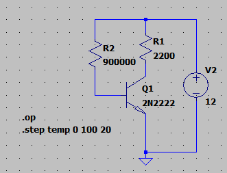

Ciao, questo è il mio primo argomento su questa piattaforma e riguarda i BJT. Chiedo scusa se risulta molto lungo e se dovesse risultare poco chiaro.
Simulando su LTSpice il circuito base per polarizzare un BJT, ho visto che questo circuito è molto sensibile alle variazioni del beta con la temperatura e poco sensibile alle variazioni della corrente di saturazione (Is) con la temperatura. Io mi sarei aspettato che le variazioni della corrente di collettore dipendessero in gran parte da Is che è fortemente influenzata dalla temperatura ma a quanto vedo non è cosi.
La spiegazione che darei è questa: la corrente di base aumenta con la temperatura, quindi, aumenta la caduta di tensione su RB e la VBE diminuisce. Vista la relazione esponenziale tra IC e VBE, come spiega l'equazione di Schokley, piccole variazioni di quest'ultima producono grandi variazioni di IC. Quindi la diminuzione di VBE sarebbe il motivo per il quale, questo circuito, è poco sensibile alle variazioni di IS con la temperatura (detto in modo stupido, la diminuzione di VBE è tale da compensare l'effetto di IS sulla corrente di collettore e, quindi, IS impatta poco la IC, in questo circuito). C'è da dire, però, che la corrente di base, seppur aumenta con la temperatura, non subisce "grandissime variazioni". E' quanto osservo dall'oscilloscopio di LTSpice e, comunque, lo capisco dal fatto che la resistenza RB è più grande della resistenza di ingresso (non intendo l'hie ma la "resistenza in continua" della base), quindi, la VBB si trova in serie a una resistenza più alta rispetto al carico (che sarebbe, in questo caso, la base). In queste condizioni, la corrente di base varia poco con la temperatura, pertanto la posso considerare quasi costante. Ma se Ib è costante e il beta aumenta con la temperatura allora Ic aumenta. Questo spiegherebbe perché Ic, in questo schema, è molto sensibile al beta. Sto sbagliando ? Inoltre, sapreste indicarmi dei pdf dove si parla bene dei parametri del transistor?

MatteoCampa ha scritto: IS impatta poco la IC
perché è piccola rispetto a questa.
Se non metti la resistenza di polarizzazione sulla base o metti una resistenza enorme, la situazione cambia.
Mi pare tutto abbastanza corretto. Quale è il tuo obiettivo? Ti stai preparando per un esame?
Lo riscriverei come:
la Vbe diminuisce con la temperatura, quindi aumenta (di poco) la caduta di tensione sulla R2 900 kohm (è la RB cui ti riferisci?) e di conseguenza aumenta di poco la Ib.
Come metodo di presentazione del lavoro dovresti mostrare oltre allo schema elettrico anche i punto di lavoro Vc,Vb,Ib del transistor e riportare il beta adoperato del modello.
Potresti calcolare il punto di lavoro anche analiticamente con un modello approssimato e mostrare quanto è diverso dal risultato del simulatore.
Potresti provare differenti valori di beta e mostrare come cambia il punto di lavoro.
Potresti anche provare un circuito differente in cui la R2 è connessa fra collettore e base.

Si, anche io credevo che la VBE diminuisce automaticamente con la temperatura. Poi ho letto su StackExchange che la VBE dipende dal circuito esterno e chi ha parlato di questo ha condiviso questo pdf. Tutti sanno che la VBE diminuisce di circa -2mV/°C ma, la cosa, non è un meccanismo interno al transistor.

La corrente di collettore aumenta con la temperatura quindi per mantenerla al valore "prefissato", visto che è la VBE a controllare IC, devi ridurla di -2 mV/°C esternamente. La VBE non diminuisce automaticamente con la temperatura.

Non sto preparando un esame, però vorrei capire come variano i parametri del transistor con la temperatura. L'obiettivo è un semplice amplificatore a emettitore comune. Sapendo come variano i parametri del BJT con la temperatura (e di quanto variano) posso capire di quanto si sposta il punto di lavoro.

EcoTan ha scritto:perché è piccola rispetto a questa.
Quindi, la corrente di saturazione non è il motivo principale per cui la corrente di collettore aumenta ?
Nel circuito che ho simulato, la base del BJT è pilotata con corrente quasi costante. Ho provato a pilotare la base con VBE costante:
In questo caso la corrente di collettore è più sensibile alle variazioni di IS con la temperatura e poco a quelle del beta. A quanto ho capito dalla simulazione, un circuito può essere più sensibile a certi parametri e meno ad altri.
