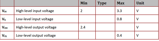

Ho un Dispositivo che supporta la comunicazione RS232.
Sul manuale c'è scritto RS-232 TTL con la tabellina dei livelli logici di tensione:
Controllando i livelli logici di tensione sembrano corrispondere con i livelli logici di una porta CMOS.
Vorrei interfacciarmi tramite PC o esp32.

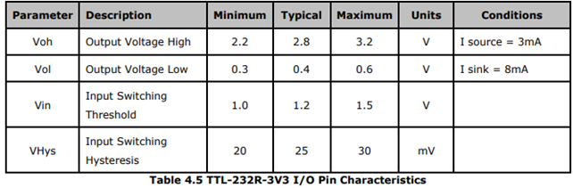

Posso collegarmi direttamente tramite un adattatore UART USB per esempio FTDI ttl-232R-3v3?
