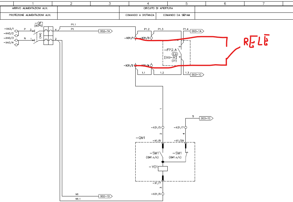

quelli per lo sgancio sono in parallelo e non in serie. Comunque piu morsettiere ci sono (compatibilmente con lo spazio disponibile) piu ordine e pulizia c'è per il cablaggio e soprattutto eventuali modifiche (effettuabili facendo un semplice cavallotto a morsettiera)
Grazie a tutti.
Ho contattato alla fine l'assistenza e, da quanto mi hanno riferito, lo sgancio dovrei farlo utilizzando i morsetti x31/1 e X31/2. Da quanto ho capito, allego uno schema di come dovrebbe venire.
Gli ho inviato lo schema, aspetto una conferma da parte loro, vi terrò aggiornati

Salve a tutti, mi hanno confermato che i morsetti sono proprio quelli! Si possono utilizzare anche gli X31/3 e X31/4
