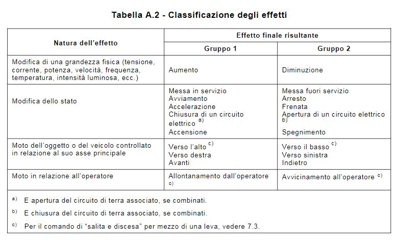

[5] Re: Verso di manovra interruttori
Messaggioda Foto UtenteGoofy » 1 ago 2023, 19:47
Foto UtenteGoofy
14,6k 4 5 9
Messaggi: 5908
[6] Re: Verso di manovra interruttori
Messaggioda Foto Utentearabino1983 » 2 ago 2023, 14:38
Scusami ma non c'entra nulla con l'apertura di un interruttore.
Quella tabella che hai inserito è riferita al comando e controllo di un oggetto, cioè se l'oggetto mi deve salire o scendere, se abbasso o alzo la tensione ecc...
Inoltre la 61439-1 :
8.5.7 Senso di manovra ed indicazione delle posizioni di manovra
Le posizioni di manovra dei componenti e dei dispositivi devono essere identificate in modo
chiaro. Se il senso di manovra non è conforme alla IEC 60447, allora questo senso deve
essere chiaramente identificato.
Ed è chiaramente identificato in quanto sugli interruttori hai la linguetta rossa o verde che indica senza ombra di dubbio il verso in cui agire.
