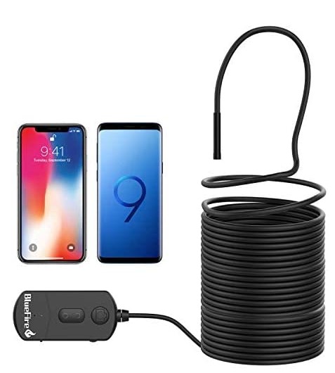

Non e' che si possano essere surriscaldati e le guaine fuse insieme e con il corrugato (ma senza andare in corto) ? ... si, lo so, sono pessimista, ma e' comunque una possibilita', specie perche' dici che nessuno dei cavi si muove indipendentemente dagli altri.
Ci vorrebbe un'endoscopio, ma quelli piccoli abbastanza costano una follia, e quelli economici hanno la camera troppo grossa.

[14] Re: Cavi bloccati nel corrugato
Messaggioda Foto UtenteMassimo1979 » 12 lug 2023, 15:59
Etemenanki ha scritto:Non e' che si possano essere surriscaldati e le guaine fuse insieme e con il corrugato (ma senza andare in corto) ? ... si, lo so, sono pessimista, ma e' comunque una possibilita', specie perche' dici che nessuno dei cavi si muove indipendentemente dagli altri.
Su Amazon ho trovato questo
ha la camera da 5,5 mm
MASSIMO

[17] Re: Cavi bloccati nel corrugato
Messaggioda Foto UtenteEtemenanki » 12 lug 2023, 18:39
Massimo1979 ha scritto:Su Amazon ho trovato questo ...
Sono come quelle che trovi su Aliexpress fra i 13 ed i 16 Euro, il problema e' che la parte terminale dove c'e' la camera e' un tubetto rigido, se le curve sono abbastanza larghe potebbe passarci, altrimenti no.
