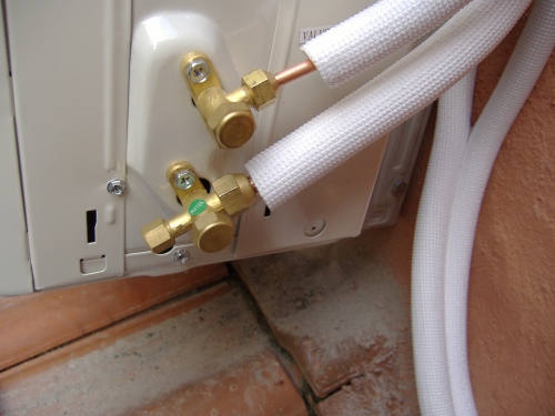

Buongiorno,
mi sapreste consigliare qualche prodotto (magari su Amazon, ma non necessariamente) che mi permetta di isolare termicamente i punti di attacco dei tubi del gas alla macchina esterna?
Si sta formando un sacco di condensa...
Grazie mille!

Io ho avuto buoni risultati con uno strato di nastro autoagglomerante. Io ho usato quello per giunzioni elettriche (preso in ditta ma non ditelo al mio capo :mrgreen: )
è tipo gomma, attacca solo su se stessa e vulcanizza, devi tirarlo quando lo applichi
NDR: Strato = 3/4 giri, deve fare un po' di spessore

Dopo il nastro goflex, rivestilo con la pellicola da cucina. .

Una volta applicato l'isolante, ti consiglio di schermare il tutto dalla luce, altrimenti col tempo quei rivestimenti bianchi in foto si sbriciolano, soprattutto se esposti direttamente al sole.
A tale scopo, puoi ricoprire i tubi utilizzando alluminio adesivo (lo vendono in rotoli di larghezza 50 mm, lo trovi al Bricoman o negozi similari). E' un po' scomodo da applicare, e non è il massimo esteticamente, ma risulta molto efficace per anni.
