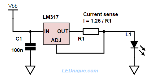

Salve a tutti ragazzi, sto cercando di costruire un semplice circuito a corrente costante che funzioni con 1 sola batteria a litio variabile tra i (2,5 volt ai 4,5 volt) e deve essere a bassissimo dropout (tipo 0,5 volt). Inoltre deve essere in grado di fornirmi una corrente costante abbastanza alta (tipo da 500 milliampere a 1,5 ampere), basta che il driver fornisca una corrente costante in base al valore della resistenza che vado ad applicare, o il potenziometro.
Ho provato a farne un semplice circuito lineare con LM317 come potete vedere in allegato, ma non mi rende molto, la caduta di tensione è troppo alta: vref 1,25 + 1,75 volt quando lavora a 1,5 ampere. Quindi i restanti 0,7 volt della batteria non sono sufficienti ad accendere il led più forte che richiede 2,3/2,6 volt a 833 mah.

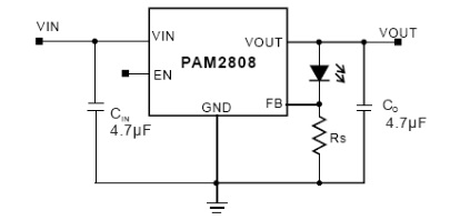

So che potrei comprarlo già fatto, ma vorrei imparare a costruirne uno io molto semplice con pochi euro ovviamente. Quindi ho trovato qualcosa del genere:
https://www.mouser.it/ProductDetail/Tex ... 2R6w%3D%3D
questo nel link ha lo stesso Vref di 1,25 ma il dropout è bassissimo.. dovrebbe arrivare a meno di 200 millivolt. quindi diciamo di sottrarre 150 millivolt oltre 1,25 volt di riferimento dovremmo ottenere una caduta massima inferiore ai 1,5 volt totali... Quindi 3,7 - 1,4 = 2,3 volt. Siamo al limite ma dovrebbe funzionare credo... basta che gli metto la 4,2 volt invece che la 3,7 e mi avanza anche qualcosina.
C'è qualcuno però che se ne intende e magari che potrebbe spiegarmi se questo componente può essere usato in configurazione di corrente costante? Se si potreste rappresentarmi il circuito a disegno per cortesia, perché sul datasheet non è specificato o magari sono io che non ho letto bene.
Magari avete delle soluzioni migliori da applicare? Se potreste suggerirmi qualcosa di più semplice ed economico ma allo stesso tempo potermelo rappresentare perché essendo un principiante non sono in grado di testare da solo se funziona. Grazie

Serve per un led ?
Se devi poter usare la cella fino al minimo, serve un chip che faccia da boost, ce ne sono diversi tipi in commercio, e per alcuni servono pochi componenti.
Se lo vuoi lineare, hai provato il classico schema con i due transistor in configurazione a corrente costante ? ... si puo usare anche un mosfet di potenza, ma serve un mosfet con una VgsTH bassissima.
Oppure e' per altri usi ?

credo che questo schemino del datsasheet chiarisca molto bene come fare
EN è il pin di ENABLE puoi usarlo per accendere e spegnere il led Visto che nello schema non è collegato non serve se vuoi tenere sempre acceso il led e lo spegni togliendo alimentazione al circuito
FB è il feedback che è più meno la stessa cosa dell'LM317 misuri la tensione sulla resistenza Rs che è proporzionale alla corrente che circola nel led
Led appeso in alto o ancorato in basso poco importa Come messo nello schema sopra semplifica la misura del feedback di corrente perchèdevi semplicemente misurare una tensione riferita a GND
Non si dovrebbe connettere a Vin quando non si usa?
Ma non trovo scritto il valore... Sei sicuro che FB sia 1,25 volt? Come si ricava?
Però voglio sapere quando io andrò a saldare il led non posso mica metterlo tra l'integrato ed il condensatore? Cioè non devo saldarlo dopo il 2o condensatore alla fine di Vout??? Non è il fatto che il datasheet lo riporta in alto, ma quello che mi confonde di più è che l'ha collegato vicino alla resistenza e poi il condensatore successivo segue con Vout.. cioè non avrebbero dovuto fare una cosa più sistemata? O magari va saldato proprio prima ed il condensatore dopo??? Strano!

Driverterminator ha scritto:Non si dovrebbe connettere a Vin quando non si usa?
Il datasheet di questo componente è veramente parco di informazioni, ma dallo schema a blocchi a pagina 2 si capisce che può essere lasciato flottante.
Questa informazione invece c'è: pagina 3, FB Reference Voltage = 0.1 V
È indifferente.
Occhio però che è un regolatore lineare e sicuramente non riesce ad accenderti un LED a 500 mA con 2.5 V in ingresso.
