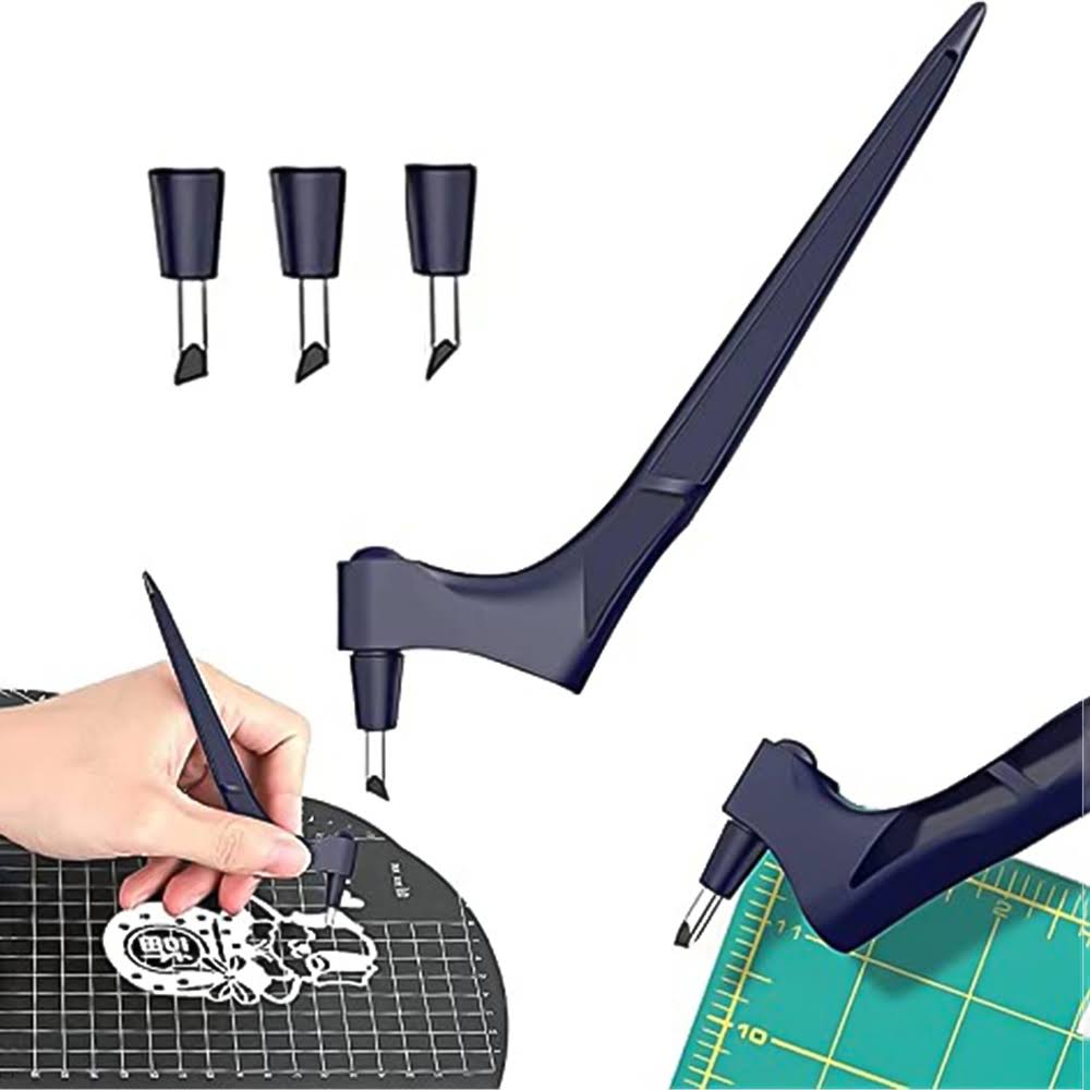

[18] Re: Plotter da taglio (abc neofita)
Messaggioda Foto Utenteelektronik » 22 lug 2023, 12:58
pino81 ha scritto:... io non devo tagliare altro che dei banali fogli A4 ,quello che non avevo ancora chiaro è come fa la lama a non aggrovigliare il foglio nei dettagli più piccoli...? un conto è un taglio lungo e lineare, un altro ad esempio è ritagliare un codice QR ma ora ho capito che la soluzione è il laser..
questo è l'attrezzo che conoscevo io quando ero in Germania
https://www.amazon.de/gp/product/B07PF7 ... a9a3cec045
Guarda anche il video
https://www.youtube.com/watch?v=2zi9P-e5w2o
guarda altri taglierini tangenziali
https://www.google.com/search?q=taglier ... s-wiz-serp
Ultima modifica di Foto Utenteclaudiocedrone il 22 lug 2023, 14:16, modificato 1 volta in totale.
Motivazione: Sistemato "quote"
7.800 4 6 7
Messaggi: 3836
-1
[19] Re: Plotter da taglio (abc neofita)
Messaggioda Foto Utentepino81 » 23 lug 2023, 0:34
infatti electronik, per adesso ho preferito uno di questi taglierini girevoli ed un tappeto autorigenerante A2
https://www.amazon.it/gp/aw/d/B07N12QZX ... prod_image ,ma in futuro probabilmente valuterò l'acquisto di una cnc laser...
