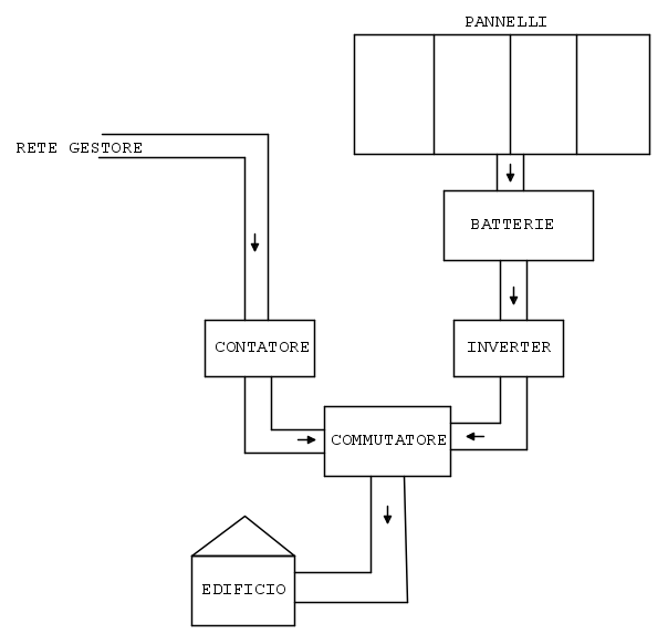

Ehm... A dire il vero non so neanche se sia possibile realizzare una commutazione del genere ma riferisco quello che mi è stato raccontato e chiesto:
supponiamo di avere già assemblato un kit fotovoltaico indipendente e che sia già in grado di erogare corrente su richiesta di un carico eventualmente collegato;
Supponiamo che esista un commutatore automatico che sia in grado di ricevere in entrata da una parte la 230V del fotovoltaico e dall'altra la 230V proveniente dal contatore del gestore. L'uscita del "commutatore" distribuisce l'alimentazione. In pratica dovrebbe lavorare come se fosse un deviatore;
Le due fonti non devono mai diventare promiscue e neanche vendere al gestore l'energia accumulata dal fotovoltaico e non consumata;
Fintanto che la fonte fotovoltaica è in grado di soddisfare le richieste di carico, provvede lei ad alimentare il carico (appartamento), se il carico supera la potenza che il fotovoltaico può offrire avviene una commutazione sulla rete del gestore scollegando il fotovoltaico che nel frattempo ricarica le batterie.
Nella peggiore delle ipotesi potrebbe essere accettabile anche una commutazione manuale che però comporterebbe di portare in casa il "commutatore".
Provo a pubblicare un disegno anche se non sono Mir. :D

Elidur ha scritto:Nella peggiore delle ipotesi potrebbe essere accettabile anche una commutazione manuale che però comporterebbe di portare in casa il "commutatore".
Tipologia di allacciamento fattibile, si usa la stessa modalità adottata per i gruppi elettrogeni un gruppo di scambio interbloccato. Altrimenti manualmente.

Mike ha scritto:Tipologia di allacciamento fattibile, si usa la stessa modalità adottata per i gruppi elettrogeni un gruppo di scambio interbloccato. Altrimenti manualmente.
Si ma tutto quello che non è sotto UPS vede la mancanza di tensione.... (la sveglia che perde l'ora,ecc )
Un inverter ibrido ? non c'è immissione ma solo consumo potrebbe essere più fattibile

è passata l'idea che quel tipo di soluzione va bene per i "gruppi elettrogeni" ?, dove la scelta è stare senza corrente 2 minuti o 4 ore.
Non puoi tutti i giorni commutare, sarebbe sadico......
Se si vuole automatizare non credo esistano soluzioni pronte bisogna affidarsi ad un PLC.
Ma scusa, se ti servono 5KWh per fare andare la lavatrice e nelle batterie ce ne sono 3KWh (di notte W FV = 0) commuti a metà nottata ? :?:

Ho esposto le vostre osservazioni al cugino e mi ha dato una risposta "fuori standard" come del resto il progetto, dato che intendeva prioritariamente sapere se la certificazione è sempre obbligatoria oppure è possibile arrangiarsi da soli. Lui sostiene che potrebbe ottenere del materiale usato ma seminuovo e vorrebbe allestire da solo una sorta di grosso UPS da 6 kW. Per provare l'impianto vorrebbe partire con la soluzione di Foto UtenteMike che poi è quella del disegno in [13]. Il sistema che vorrebbe realizzare non dovrebbe originare vuoti di energia perché terrebbe come fonte primaria il solare e come secondaria la rete. Se il carico rimane entro i limiti del solare utilizza quello, se va oltre dovrebbe intervenire un commutatore automatico che s'incaica di switchare sulla fonte di rete per poi riposizionarsi sul solare se le condizioni di erogazione del solare ritornano sufficienti. Questo se la commutazione può avvenire automaticamente.
Qual è il vantaggio? Il costo complessivo immediato, il tempo e la burocrazia. Lui sostiene di avere già un inverter da 6 kW e vorrebbe implementare il progetto in vari step e verificare di volta in volta il risultato. Non mi sembra una grande idea e forse non è neanche tecnicamente realizzabile. Ma chiedo: di solito, trattandosi di una specie di backup, non dovrebbe lavorare al contrario? Coma fa il commutatore ad accertare se il solare ha le batterie cariche al punto tale da sostituire la rete? Se misura la tensione potrebbe essere ingannato per insufficienza di corrente.
