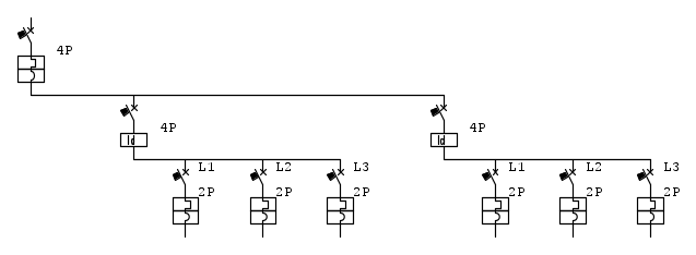

Messaggioda Foto UtenteGioArca67 » 20 lug 2023, 13:42
In una fornitura trifase vi sono differenziali tipo A da 30mA che sotto hanno 3 interruttori monofase che proteggono altrettanti utilizzatori monofase.
Che ne pensate?

[2] Re: Differenziale trifase con utilizzatori monofase
Messaggioda Foto Utenteferri » 20 lug 2023, 15:08
Non vedo grandi problemi, se non complessità ai fini del sezionamento. Sempre che non sia richiesta selettività. In caso di guasto VS terra, una persona con un minimo di formazione individua il circuito in guasto.

[3] Re: Differenziale trifase con utilizzatori monofase
Messaggioda Foto Utentesisu70 » 20 lug 2023, 15:11
Il o i differenziale/i sono trifase ? E gli "interruttori sotto" di che tipo sono ?
Io ho letto, non ricordo di preciso dove (magari qui), che a parità' di corrente differenziale di soglia un differenziale trifase e' potenzialmente più' tollerante verso le dispersioni (e quindi protegge di meno) rispetto a tre monofase, perche' rischia di non vedere dispersioni che si compensano (vettorialmente) da una fase all'altra.
Quindi io ho optato per tre differenziali monofase, che seguono un MT trifase (che funge anche da generale) e sono seguiti ognuno da una paio di MT monofase (uno per linea).

[4] Re: Differenziale trifase con utilizzatori monofase
Messaggioda Foto UtenteMike » 20 lug 2023, 18:52
GioArca67 ha scritto:In una fornitura trifase vi sono differenziali tipo A da 30mA che sotto hanno 3 interruttori monofase che proteggono altrettanti utilizzatori monofase.
Che ne pensate?
Male se a monte dei differenziali non c'è un interruttore magnetotermico che li protegge dal cortocircuito e dalle sovracorrenti, oppure solo per le sovracorrenti la somma della corrente nominale dei 3 interruttori MT a valle non supera la In dei differenziali.

[5] Re: Differenziale trifase con utilizzatori monofase
Messaggioda Foto UtenteGioArca67 » 20 lug 2023, 18:58
sisu70 ha scritto:Il o i differenziale/i sono trifase ? E gli "interruttori sotto" di che tipo sono ?
Tutti Monofase con somma delle correnti per fase entro la corrente nominale del differenziale puro che hanno sopra.

[6] Re: Differenziale trifase con utilizzatori monofase
Messaggioda Foto UtenteGioArca67 » 20 lug 2023, 19:02
Mike ha scritto:Male se a monte dei differenziali non c'è un interruttore magnetotermico che li protegge dal cortocircuito
C'è l'interruttore, che in alcuni casi però non li proteggerebbe dal sovraccarico, ma le correnti nominali degli interruttori magnetotermici sotto per ogni fase non superano la corrente nominale del differenziale.

[7] Re: Differenziale trifase con utilizzatori monofase
Messaggioda Foto Utentesisu70 » 20 lug 2023, 19:12
Quindi ogni fase ha il proprio differenziale puro e il proprio magnetotermico e non c'e' un interruttore generale, magari MT, trifase/quadripolare a monte di tutto ? Ed e' tutto nello stesso quadro ?

[9] Re: Differenziale trifase con utilizzatori monofase
Messaggioda Foto UtenteGoofy » 20 lug 2023, 20:29
E' una soluzione classica qual è il problema? (A parte che costa probabilmente di più che mettere tre MTD monofase, soluzione che preferisco)

[10] Re: Differenziale trifase con utilizzatori monofase
Messaggioda Foto UtenteMike » 20 lug 2023, 23:12
Se a monte i differenziali sono protetti dal corto e a monte o a valle dalle sovracorrenti non vedo problemi.
