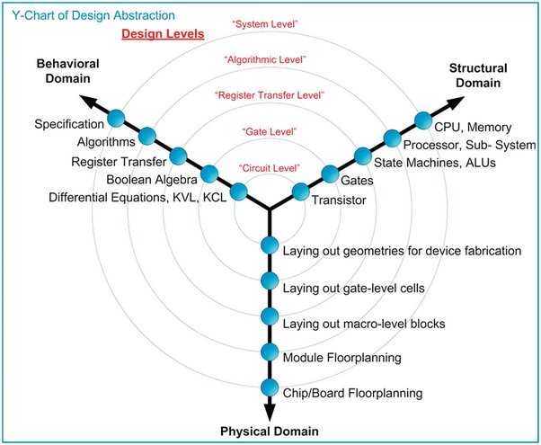

Messaggioda Foto Utenteboiler » 22 lug 2023, 10:34
Credo che stiamo parlando di cose diverse.
Che sia fattibile mi è chiaro, anni fa ho lavorato con ModelSim su netlists da 250 kGE.
Il golden model dell'algoritmo era scritto in C, la netlist era generata dal compiler VHDL e sputavano lo stesso identico risultato.
Però il programma in C è su un altro piano rispetto al codice VHDL.
Faccio fatica a spiegarmi a parole... ci provo con il diagramma di Gajski&Kuhn:
Il codice VHDL è piú o meno sul braccio "structural domain" e nei gironi ( :mrgreen: ) RTL o "Gate level".
Il codice in C è sul braccio "behavioral domain", sul girone "Algorithmic level".
Queste posizioni sono quelle classiche e "facili" da realizzare.
Posso simulare il circuito risultante del codice VHDL in C, ma il codice C che mi serve per farlo non va a finire in behavioral/algorithmic. Perché non è equivalente! Probabilmente per disegnarlo su questo diagramma bisognerebbe aggiungere un'altra dimensione, nella quale l'algoritmo originale diventa un sottoinsieme del design completo. Vanno aggiunte funzioni che controllano le iterazioni sulla logica RTL, che in origine non c'erano.
Questo è un lavoro complesso per il quale, se non mi sbaglio, in C non c'è un automatismo diretto che se ne occupi.
E quindi, se è un lavoro che devo fare con carta e matita prima di scrivere il codice in C, la differenza tra 6 porte logiche e qualche migliaio di porte logiche diventa significativa.
Insomma, possibile non vuol dire fattibile.
Sto cercando di trovare un paragone concreto, forse si può dire così:
Voglio portare un oggetto da Reggio Calabria a Messina.
Posso darlo ad un nuotatore (VHDL) o ad un piccione viaggiatore (C).
Il risultato è lo stesso, il mio oggetto arriverà a Messina.
Se però voglio che il nuotatore lo porti in volo (circuito simulato in C), devo aggiungerci un elicottero ed un pilota (codice aggiuntivo, lavoro di conversione, o ModelSim).
Spero si capisca :mrgreen:

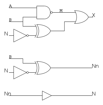

gekofive ha scritto:Sono parecchi post che continui a ripetere che un compilatore non può generare automaticamente un programma sequenziale in grado di funzionare come un circuito hardware complesso.
Vero, perché ne sono convinto (se stiamo parlando di circuiti con retroazione).
Questo è falso, è sbagliato.
Può darsi, ma non ne ho ancora visto la dimostrazione.
Quale compiler è in grado di prendere il codice di cui sopra e trasformarlo in qualcosa che abbia la stessa funzione della netlist dalla quale è stato derivato? Per comodità riporto il codice qui:
Codice: Seleziona tutto
N = B ^ !N;
X = N | !(A & B);
Attenzione, parliamo di questo esatto codice, non di
while (!steadyStateDetected)
   N = B ^ !N;
   X = N | !(A & B);
Puoi ammetterlo e fare bella figura, oppure nasconderti dietro qualche strano nome o un atteggiamento risentito per nascondere l'evidenza.
Stai veramente sfociando nella polemica. Restiamo sul tecnico: rispondi alla domanda qui sopra, così mi fai fare una brutta figura e sei contento.

Messaggioda Foto Utentedjnz » 22 lug 2023, 11:57
Per me la discussione è stata molto interessante. Il primo punto è che VHDL descrive un circuito, che funzionerà in hardware, ma non lo esegue. L'esecuzione/simulazione non in hardware richiede sempre una serializzazione. E qui c'è il secondo punto, la serializzazione porta a due conseguenze: il tempo di propagazione delle retroazioni diventa pari al tempo di ciclo (e per ogni retroazione serve una variabile aggiuntiva), e l'ordine di valutazione delle operazioni intermedie (tra cose che dipendono da) diventa rilevante/pericoloso, come ben sa chi scrive in ladder. Anche il codice che ho scritto per l'esempio di Boiler soffre di questo: visto che X dipende da N, se calcolassi prima X di N otterrei un risultato diverso. Alla luce di questo il circuito andrebbe ridisegnato in modo "invariante" dall'ordine di valutazione delle sottofunzioni, fermo restando l'aggiornamento finale che virtualmente rappresenta la propagazione all'indietro:
Qui calcoliamo prima X di N, ma il risultato è corretto:
X = !(A & B) | (B ^ !N);
Nn = B ^ !N;
N = Nn;
