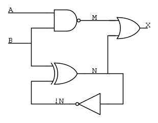

[32] Re: Led chaser” con 74HC164
Messaggioda Foto Utentegekofive » 22 lug 2023, 12:29
@Boiler
Non intendo farti fare brutta figura, non mi interessa. Non mi interessa neppure convincerti che hai torto, sono problemi tuoi.
Veniamo alla tua richiesta. Il circuito che hai descritto è quello dello schema che hai postato al post 19 che riporto qui per chiarezza.
Il procedimento, che può essere totalmente automatizzato è il seguente.
1) Individuazione delle uscite. Nel nostro caso ne abbiamo una, X.
Codice: Seleziona tutto
X
2) Individuazione delle dipendenze di quell'uscita. Nel nostro caso M, N con funzione OR.
X = OR(M, N)
3) Ripetizione del passo 2 per ognuno dei nuovi nodi. Nel nostro caso
3.1) per M otteniamo A, B con funzione NAND,
X = OR(M, N)
M = NAND(A, B)
3.2) per N otteniamo B, !N con funzione XOR
X = OR(M, N)
M = NAND(A, B)
N = XOR(B, !N)
4) Ripetizione del passo 2 per ognuno dei nuovi nodi. Nel nostro caso
4.1) Per A nessuna operazione, perché A è un ingresso.
4.2) Per B nessuna operazione, perché B è un ingresso.
4.3) Per !N otteniamo N con funzione NOT. N è un nodo già valutato in precedenza (al punto 3.2), questo indica una retroazione e la necessità di aprire il circuito. N diventerà un'uscita (tale e quale a X), mentre la funzione per !N diventerà il NOT di un nuovo ingresso, che chiamiamo N'. Viene aggiunta in testa alla lista l'uguaglianza dei due nodi
N' = NOP(N)
X = OR(M, N)
M = NAND(A, B)
N = XOR(B, !N)
!N = NOT(N')
Il lavoro del compilatore è ora terminato. Il programma sequenziale è quello che esegue le operazioni della lista in ordine inverso
!N = NOT(N')
N = XOR(B, !N)
M = NAND(A, B)
X = OR(M, N)
N' = NOP(N)
Per ottenere un risultato sensato è necessario stabilire lo stato iniziale del nodo N' altrimenti impossibile da stabilire con qualsiasi descrizione del circuito si voglia utilizzare.
Il processo di generazione della lista e del programma qui sopra è del tutto indipendente dall'estensione e dalla complessità della rete che si vuole compilare. Io stesso ho scritto un compilatore per circuiti Functional Block che funziona con questo principio e non ha limitazione di complessità o di retroazioni anche multiple, nidificate, o interallacciate. Questo è il motivo per il quale posso spendere una parola sull'argomento.
Se la dimostrazione qui sopra non ti convince, io non posso fare molto di più.

[34] Re: Led chaser” con 74HC164
Messaggioda Foto Utenteboiler » 22 lug 2023, 13:58
gekofive ha scritto:
boiler ha scritto:Scrivere circuiti digitali in C porta forzatamente ad introdurre una componente sequenziale che nel circuito non c'è!
Questa affermazione è sbagliata: i circuiti logici, senza limitazioni di dimensioni e complessità, possono essere scritti con linguaggio procedurale.
gekofive ha scritto:Il programma sequenziale è quello che esegue le operazioni della lista in ordine inverso
:-k :-k :-k
gekofive ha scritto:Il lavoro del compilatore è ora terminato. Il programma sequenziale è quello che esegue le operazioni della lista in ordine inverso
!N = NOT(N')
N = XOR(B, !N)
M = NAND(A, B)
X = OR(M, N)
N' = NOP(N)
Tutto qui? Questo è quello che pensavi mi sfuggisse? Questo mi è chiaro piú o meno della terza settimana del primo semestre di tecnica digitale.
Proviamo ad eseguire il tuo codice (prendiamo come stato iniziale N' = 0):
!N = NOT(N') = NOT (0) = 1
N = XOR(B, !N) = XOR(0, 1) = 1
M = NAND(A, B) = NAND(0, 0) = 1
X = OR(M, N) = OR(1, 1) = 1
N' = NOP(N) = NOP(1) = 1
Eccoci alla fine del programma. Il risultato è che X = 1 per N'=0, A=0 e B=0.
Che è sbagliato. X oscilla.
Ma questo il programma non lo indica. Non può indicarlo, non ne ha i mezzi.
C non ha il concetto di sensitivity list (un'altra parola strana dietro alla quale mi piace nascondermi).
Lo si può introdurre, strumentando il codice (aggiungendo per esempio un while attorno al codice qui sopra con un osservatore che decide quando e se si è raggiunto uno stato stabile). Ed è questo il passaggio per il quale io non conosco un tool che lo faccia in automatico.
Siamo su livelli di astrazione completamente diversi. Io dico che le banane sono gialle e tu mi rispondi che sbaglio, le banane sono frutti.
Se ti fa piacere pensare che ho torto, fai pure.
Io penserò che tu non hai colto l'essenza del discorso, lo considererò anch'io come un problema non mio.
E così non solo il codice in C, ma anche questa discussione è arrivata ad uno steady-state conclusivo.

[35] Re: Led chaser” con 74HC164
Messaggioda Foto Utentegekofive » 22 lug 2023, 14:17
boiler ha scritto:Eccoci alla fine del programma. Il risultato è che X = 1 per N'=0, A=0 e B=0.
Voler aver ragione a tutti i costi porta a scrivere queste cose, che fanno un po' sorridere...
Ti rispondo seguendo il tuo sentiero.
Il programma non finisce alla fine delle istruzioni elencate (non c'era questo dettaglio nel programma di Tecniche Digitali?), ma le istruzioni sono inserite all'interno di un loop di ripetizione infinita.
Il risultato che si ottiene per l'uscita X, con A=0, B=0 e N' iniziale =0, vale
0, 1, 0, 1, 0, 1, 0, 1, 0, 1, 0...

[37] Re: Led chaser” con 74HC164
Messaggioda Foto Utentegekofive » 22 lug 2023, 14:51
Ma perché lasciar perdere, non è con i voti negativi che rendi più credibile ciò che stai affermando, continuiamo invece, che diventa sempre più interessante.
Io non ho fatto ancora l'università, ma ho studiato Sistemi Elettrici Automatici e credo proprio di aver acquisito le competenze per poter discutere con te sull'argomento.
Nel post 34 tu prendi un'uscita istantanea X=0 e ti stupisci che non oscilla. Ma sei serio o no? Qualsiasi multivibratore al quale campioni l'uscita in un istante singolo ha uscita 0 o 1. Un'oscillazione è un evento che si protrae nel tempo, non puoi determinarla analizzando un singolo istante.
O no?
E' fare polemica farti notare che la tua affermazione sulla mancata oscillazione al singolo istante sembra un modo per ingarbugliare le cose invece di discuterne seriamente? A me pare proprio di no!
E nota che è proprio perché ti ritengo competente che la tua affermazione al post 34 è evidentemente un tentativo di sviamento: non puoi non aver chiaro un concetto tanto elementare.

[38] Re: Led chaser” con 74HC164
Messaggioda Foto Utenteboiler » 22 lug 2023, 15:46
gekofive ha scritto:continuiamo invece, che diventa sempre più interessante.
Per me si può continuare a condizione di lasciar perdere i toni polemici, frecciatine e qualificare come "nomi strani" concetti importanti che forse ancora non si conoscono. Altrimenti il discorso non è produttivo per nessuno.
Non mi piace sbandierare titoli e qualifiche sul forum, ma ho un Master in Elettrotecnica con specializzazione in VLSI ed esperienza professionale nel campo. Non è che sia proprio a digiuno dell'argomento.
Sì e no.
L'affermazione è evidentemente retorica. Il problema è quel loop infinito che citi: non c'è.
Va aggiunto. E chi lo aggiunge?
Lo sviluppatore software? No, abbiamo detto che deve succedere in automatico, anche per permettere di analizzare circuiti molto complessi.
Il tuo script? Forse (nota 1).
Il compiler C? No, sicuramente no.
Se lo aggiunge il tuo script, ecco il tool di cui parlavo. Ma il punto importante è che il tuo tool prende codice C in ingresso e genera codice C in uscita.
Ovviamente questi due codici non sono tra loro equivalenti, altrimenti il tutto sarebbe inutile.
Questo processo aggiunge elementi che non ci sono nella logica iniziale per permettere al programma di realizzare la stessa funzione.
È questo che sposta tutto il livello del codice ad un'altra dimensione. Il codice non implementa la logica iniziale ma implementa una logica che permette di simulare la logica iniziale.
Il problema non è il singolo istante. Se in quel codice (senza loop) leggo il valore di X ripetutamente ottengo sempre lo stesso risultato. Quello che manca lì è l'iteratività dell'operazione, che viene aggiunta con il loop.
Quello che voglio dire è che benché un codice in C e un circuito reale (o in VHDL) possano realizzare la stessa funzione logica, non sono concettualmente equivalenti!
