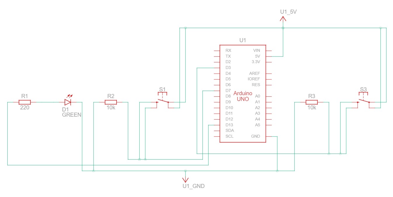

Ciao a tutti . Ho una Citroen AMI senza luce di retromarcia.
Le marcie sono innestate tramite tre interruttori momentanei che permettono la selezione di Marcia avanti Neutral o Retromarcia .
Io avrei bisogno che alla pressione del pulsante R si accenda la luce e alla pressione del pulsante N oppure D si spenga.
Su internet qualcuno lo ha già fatto utilizzando un modulo trasmittente RF e da collegare ai pulsanti e una ricevente al faro posteriore
Penso si possa fare con dei relè bistabile a 12v ma faccio confusione a immaginarmi i collegamenti .
La lampada omologata che ho scelto assorbe 3 ampere a 12 volt
C'è qualcuno in grado di darmi una mano?

Dimenticavo , in particolare non se se sia possible far si che la luce si spenga solo con la pressione dei tasti N e D e non con una seconda pressione del tato R e che non si accenda premendo i tasti N e D. Fattibile ? Devo passare da qualcosa da programmare con arduino?
Mi rispondo da solo .
Con arduino posso controllare il led separatamente con due pulsanti . I pulsanti che devo interfacciare io sono pero' connesis a 12 volt quindi devo capire ocme metteri sotto un transistor NPN.
Codice
Codice
- Codice: Seleziona tutto

Scomodiamo arduino dove un bistabile a transistor può fare il lavoro ?
Tutto nel retro insieme alla lampada e porti solo i due fili (il meno è sul telaio, solitamente)
