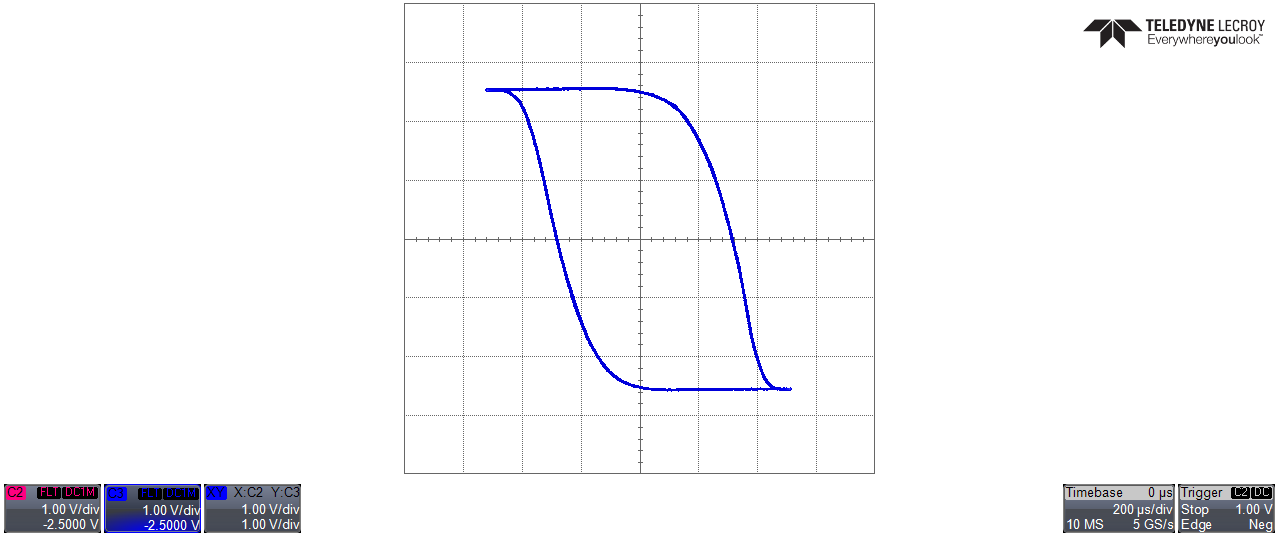

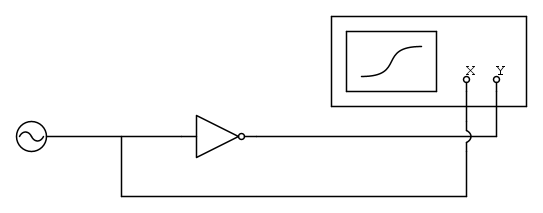

Messaggioda Foto Utenteboiler » 7 ago 2023, 15:25

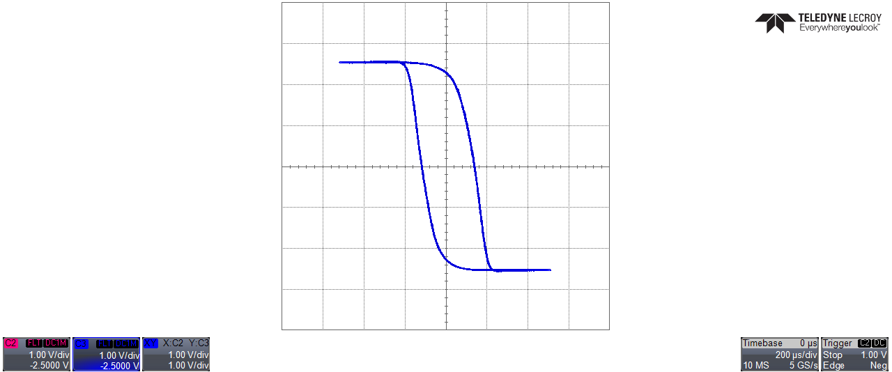

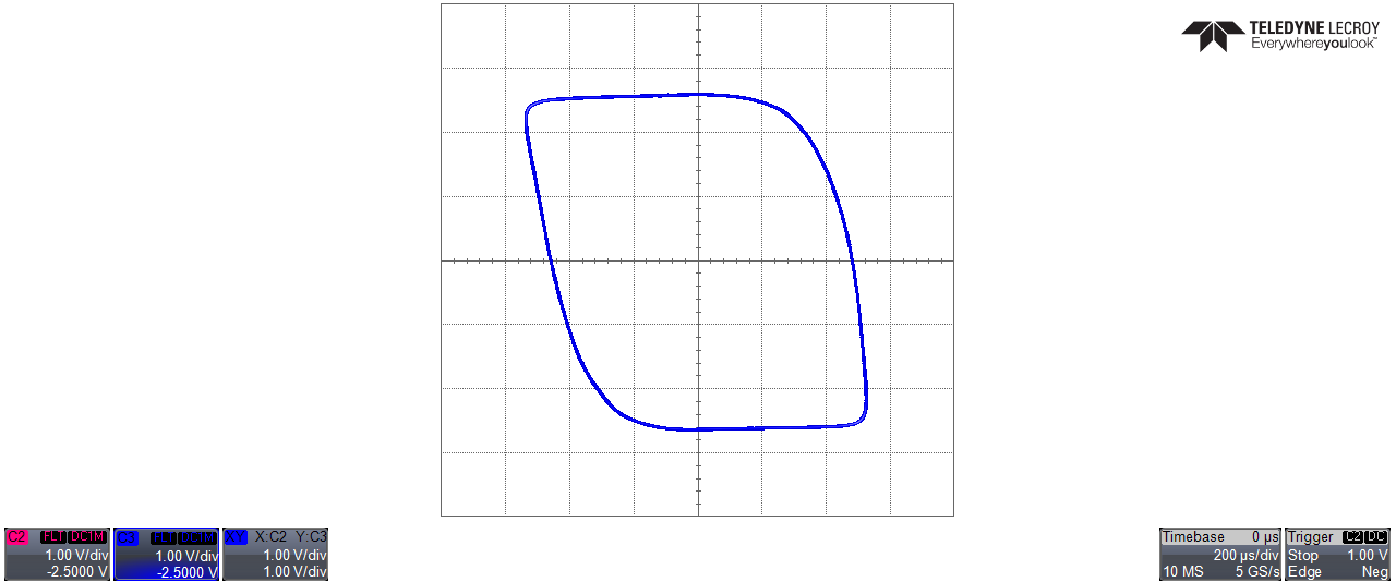

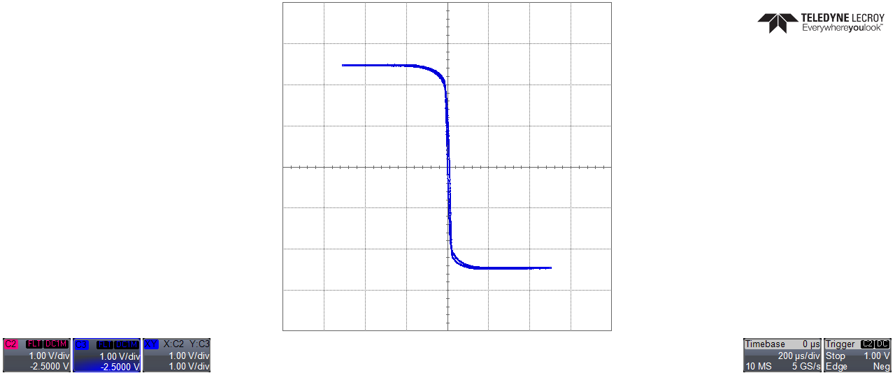

Visto che il tema mi interessa ho fatto un paio di misure.
Questo il setup:
Sotto test ancora il 74C04 del 1978.
Il generatore di segnale produce un seno tra 0 e 5 V con frequenza variabile.
Ecco i risultati...
... a 5 kHz
... a 500 kHz
... a 2 MHz
... a 5 MHz
Devo pensarci un attimo per capire cosa significhi questo comportamento (oltre alla trivialità del fatto, ovviamente).

[66] Re: Led chaser” con 74HC164
Messaggioda Foto Utentedadduni » 7 ago 2023, 15:41
Ha senso caricare l'uscita della not per fargli vedere un carico meno capacitivo della sonda+oscilloscopio diretta?

[67] Re: Led chaser” con 74HC164
Messaggioda Foto UtenteBrunoValente » 7 ago 2023, 19:22
boiler ha scritto:Devo pensarci un attimo per capire cosa significhi questo comportamento
Perché? Cos'altro ti aspettavi oltre al ritardo?
39,6k 7 11 13
Messaggi: 7796
[68] Re: Led chaser” con 74HC164
Messaggioda Foto Utenteboiler » 8 ago 2023, 8:37
Volevo verificare che la curva fosse simile a quella che avevo schizzato in [50] e vedere quanto fosse il guadagno.
Non mi aspettavo nulla di concreto. Però fatta una misura bisogna interpretarla e darle un significato.
In particolare nel contesto della domanda iniziale (oscilla? perché si posiziona a Vcc/2?).
Boiler

[69] Re: Led chaser” con 74HC164
Messaggioda Foto Utenteboiler » 8 ago 2023, 8:42
dadduni ha scritto:Ha senso caricare l'uscita della not per fargli vedere un carico meno capacitivo della sonda+oscilloscopio diretta?
Non saprei, lascio rispondere chi è piú qualificato ;-)
Però posso dire che la sonda caricava l'uscita con 9 pF, che è nello stesso ordine di grandezza dell'ingresso di una porta logica. Non credo che sia un carico capacitivo eccessivo, anzi, probabilmente è molto simile alle condizioni di operazione standard di un IC del genere.
